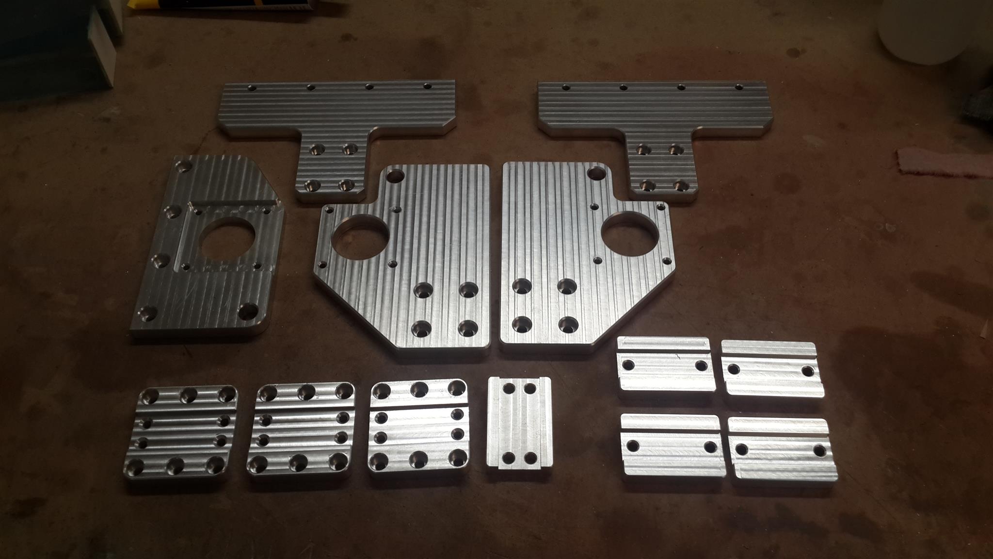

Половина деталей готова
20180531_000826.jpg (3014 просмотров) <a class='original' href='./download/file.php?id=140207&mode=view' target=_blank>Загрузить оригинал (190.85 КБ)</a>
20180531_000522.jpg (3014 просмотров) <a class='original' href='./download/file.php?id=140208&mode=view' target=_blank>Загрузить оригинал (173.46 КБ)</a>
20180531_000707.jpg (3014 просмотров) <a class='original' href='./download/file.php?id=140209&mode=view' target=_blank>Загрузить оригинал (165.73 КБ)</a>
20180529_020500.jpg (3014 просмотров) <a class='original' href='./download/file.php?id=140210&mode=view' target=_blank>Загрузить оригинал (208.51 КБ)</a>
Сообщения: 4510
Re: Портальник моделиста1000х350х120
На шпаклю крепили детали?

sima8520 писал(а):На шпаклю крепили детали?
Да ну нафик, я такой херней не занимаюсь...
Сообщения: 13713
Оно перестает казатся херней когда экономит кучу времени позволяя напилить полведра деталей из одного куска паралельно делая операции каждым инструментом на всех деталях.
А по на чалу да не царское это дело шпакля хочется по взрослому тиски,прижимы,100кг оснастки взрослой красивой.
rage
Сообщения: 1014
Репутация: 621
Откуда: МО
Сообщение rage »
а мне, что надо было напилить ведро деталей?
Сообщения: 13713
ну все что на фото какраз с одного куска за раз прекрасно режется.
rage
Сообщения: 1014
Репутация: 621
Откуда: МО
Сообщение rage »
заготовки были с припускум 0.2-0.5мм на каждую деталь.
Сообщения: 4510
так как крепили детали, вопрос открытый
rage
Сообщения: 1014
Репутация: 621
Откуда: МО
Сообщение rage »
Прижимами, после того как отверстия появлялись саморезами.
