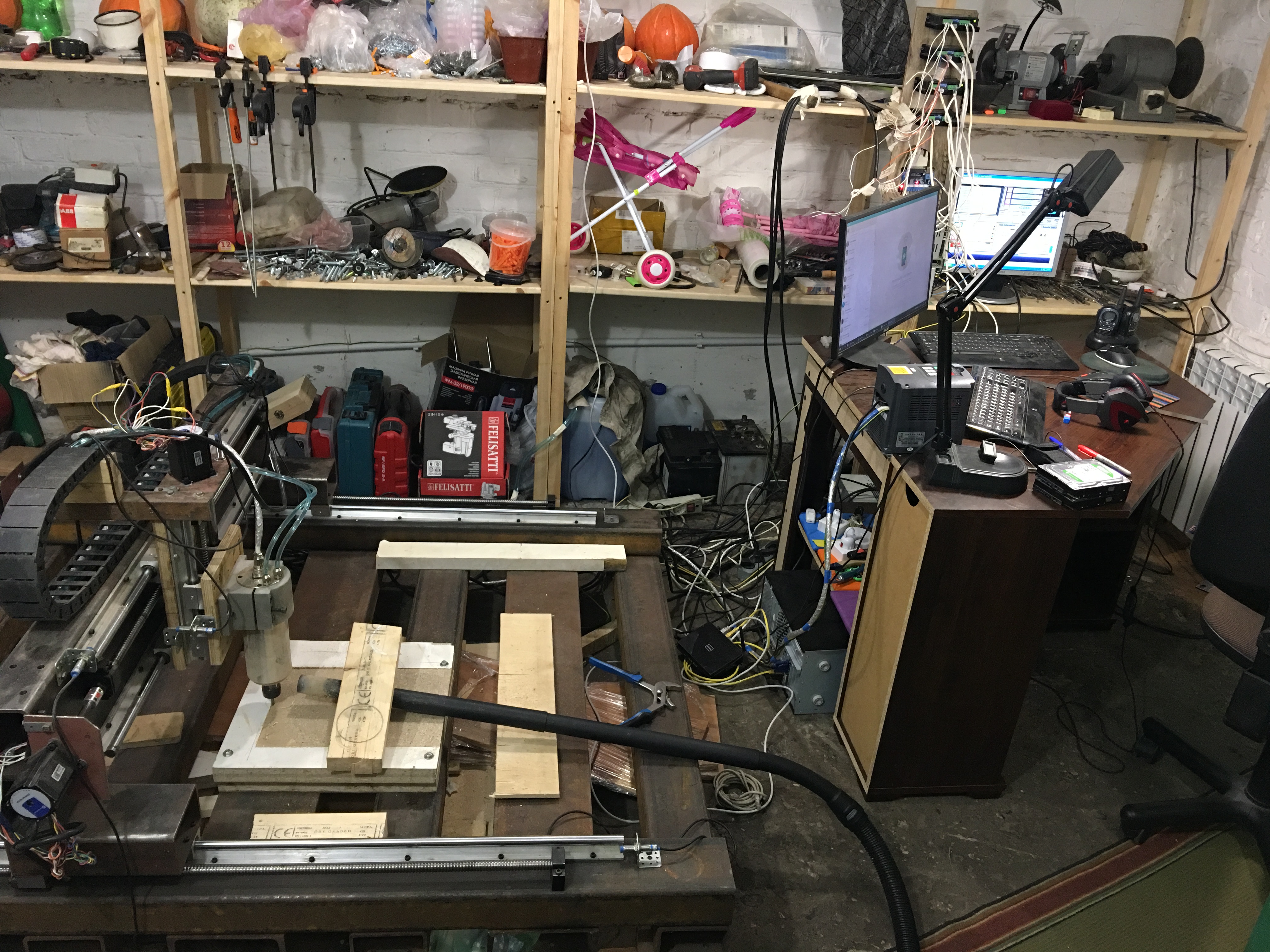

Сообщение Lexx001 »
с первой стружкой меня))))
https://www.youtube.com/watch?v=zXW_MCLWHlQ
IMG_3023-10-01-19-09-07.JPG (4868 просмотров) <a class='original' href='./download/file.php?id=154165&sid=b57d5e77383745057d19704d2a0512b3&mode=view' target=_blank>Загрузить оригинал (2.81 МБ)</a>
IMG_3024-10-01-19-09-07.JPG (4868 просмотров) <a class='original' href='./download/file.php?id=154166&sid=b57d5e77383745057d19704d2a0512b3&mode=view' target=_blank>Загрузить оригинал (2.42 МБ)</a>
IMG_3025-10-01-19-09-07.JPG (4868 просмотров) <a class='original' href='./download/file.php?id=154167&sid=b57d5e77383745057d19704d2a0512b3&mode=view' target=_blank>Загрузить оригинал (2.33 МБ)</a>
IMG_3026-10-01-19-09-07.JPG (4868 просмотров) <a class='original' href='./download/file.php?id=154168&sid=b57d5e77383745057d19704d2a0512b3&mode=view' target=_blank>Загрузить оригинал (2.61 МБ)</a>

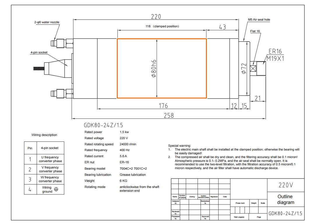

А где же косынки, о которых писал Макс? Даже в проект добавили и пропали. Шпиндель за хвост брать нельзя, почитайте форум, кто то писал и даже картинку сбрасывал с чертежами мест крепления шпинделя.

sivolap36 писал(а):картинку с чертежами мест крепления шпинделя.
Screenshot_8.jpg (4856 просмотров) <a class='original' href='./download/file.php?id=154176&sid=b57d5e77383745057d19704d2a0512b3&mode=view' target=_blank>Загрузить оригинал (240.95 КБ)</a>

косынки будут. но будет не косынка а упор из уголка и крепиться на болтах. (пока станок на стадии калибровки, как бы не пришлось что то подкладывать между профилями балки)
крепление шпинделя знаю что не верно, просто это единственное положение при котором я достаю до стола фрезой (ошибки в расчетах) (причем пришлось подкладывать две столешницы)
следующий шаг фрезерование новой оси Z с учетом чтобы шпиндель крепился верно и доставал до стола.
чертежи уже готовы, стол ровный, теперь буду делать новые плиты для оси Z

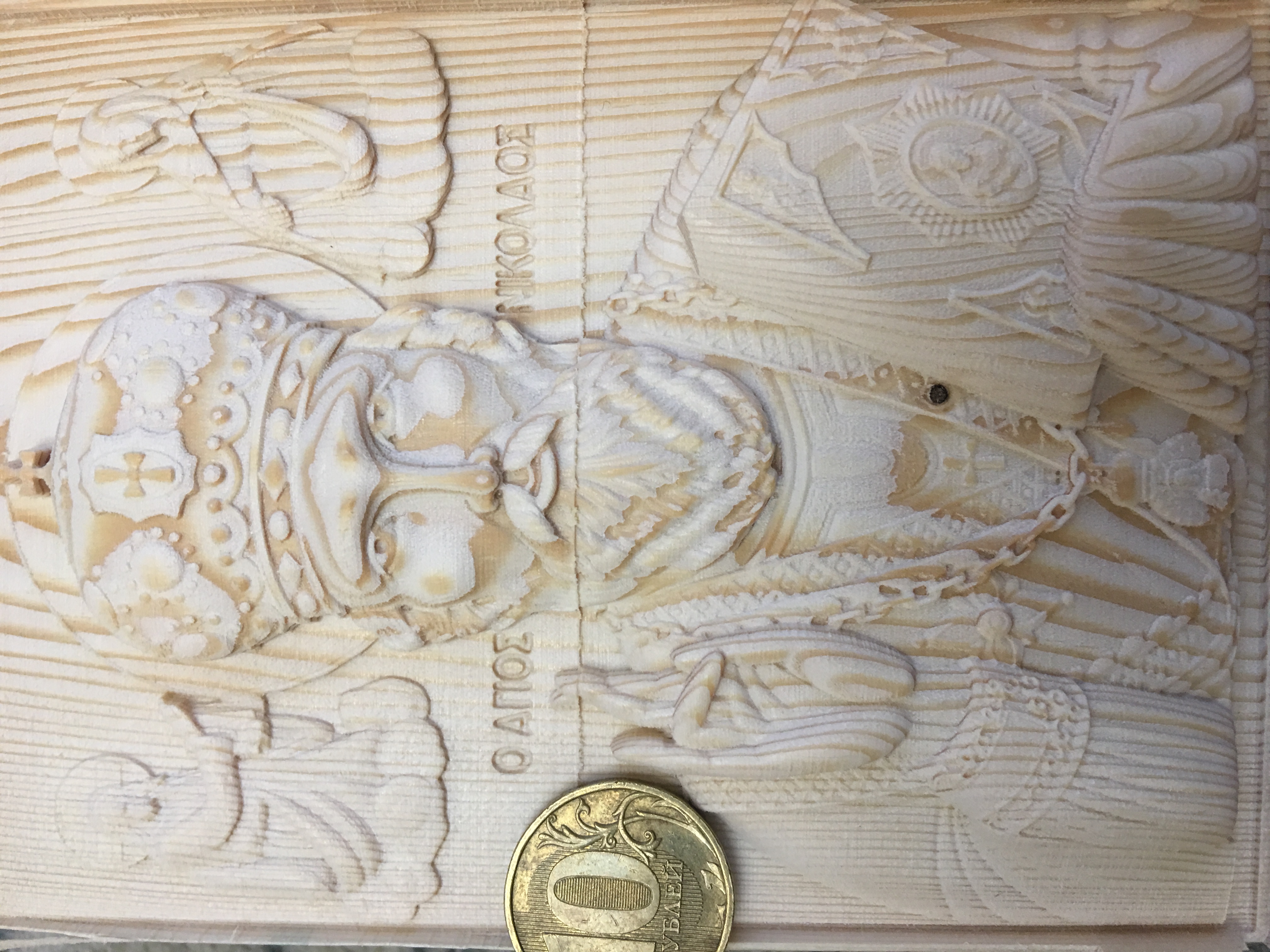

первый блин как обычно комом, полоса по середине - сгорел комп
переставил жесткий на другой и матч 3 и винда хр сразу заработала. доделал икону правда чуток не попал. из-за этого полоса.
фото иконы ещё без дополнительной обработки, чисто из под фрезера. материал сосна для обучения.
заметил что все швп начали щёлкать, буду переустанавливать винду. пишут возможно из-за этого может быть, что новый комп.
работал пока на нём очень мало так что гайки швп ещё не должны были засориться
IMG_3046-13-01-19-07-30.JPG (4792 просмотра) <a class='original' href='./download/file.php?id=154433&sid=b57d5e77383745057d19704d2a0512b3&mode=view' target=_blank>Загрузить оригинал (2.1 МБ)</a>

Уже писал что мач это убожество. А что мешает убрать полоску шкуркой.

neo832002 писал(а):Уже писал что мач это убожество. А что мешает убрать полоску шкуркой.
а если не матч то что?
полоску уже убрал. сейчас ищу чем это всё покрыть
