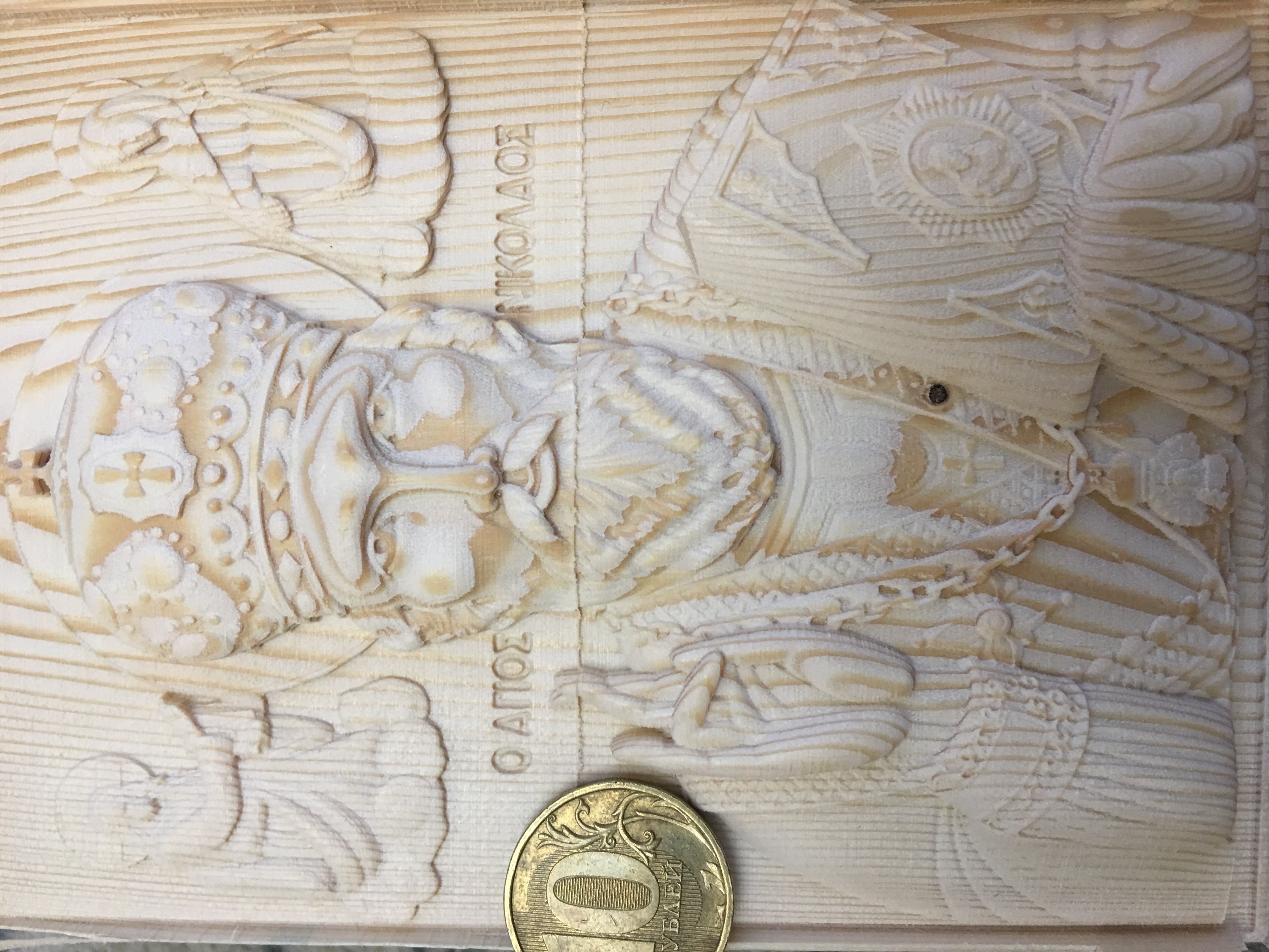

первый блин как обычно комом, полоса по середине - сгорел комп
переставил жесткий на другой и матч 3 и винда хр сразу заработала. доделал икону правда чуток не попал. из-за этого полоса.
фото иконы ещё без дополнительной обработки, чисто из под фрезера. материал сосна для обучения.
заметил что все швп начали щёлкать, буду переустанавливать винду. пишут возможно из-за этого может быть, что новый комп.
работал пока на нём очень мало так что гайки швп ещё не должны были засориться

Lexx001 писал(а):матч 3 и винда хр
Он и на 7 не плохо себя чувствует.

у меня сгорел и второй старый комп))) собрал на более свежем железе и поставил как вы и говорили вин 7. всё супер спасибо

Уже писал что мач это убожество. А что мешает убрать полоску шкуркой.

neo832002 писал(а):Уже писал что мач это убожество. А что мешает убрать полоску шкуркой.
а если не матч то что?
полоску уже убрал. сейчас ищу чем это всё покрыть
