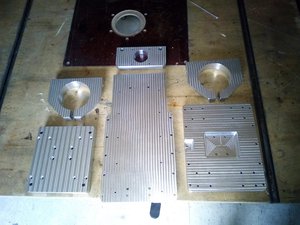

Ну отметимся, чтоб все не думали, что тишина.
Плиты из B95T готовы, спасибо форумчарину ( Григорий aka Umnik). Ждем))
А мы по тихоньку ваяем кабинет.
IMG-20190202-WA0000.jpg (6829 просмотров) <a class='original' href='./download/file.php?id=156059&mode=view' target=_blank>Загрузить оригинал (156.44 КБ)</a>
IMG-20190202-WA0001.jpg (6829 просмотров) <a class='original' href='./download/file.php?id=156060&mode=view' target=_blank>Загрузить оригинал (164.69 КБ)</a>

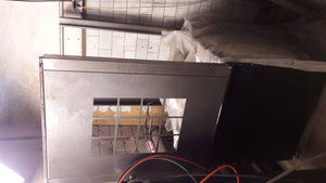

А вот и фото небольшой части кабинета. :D
20190203_112459.jpg (6759 просмотров) <a class='original' href='./download/file.php?id=156095&mode=view' target=_blank>Загрузить оригинал (2.42 МБ)</a>

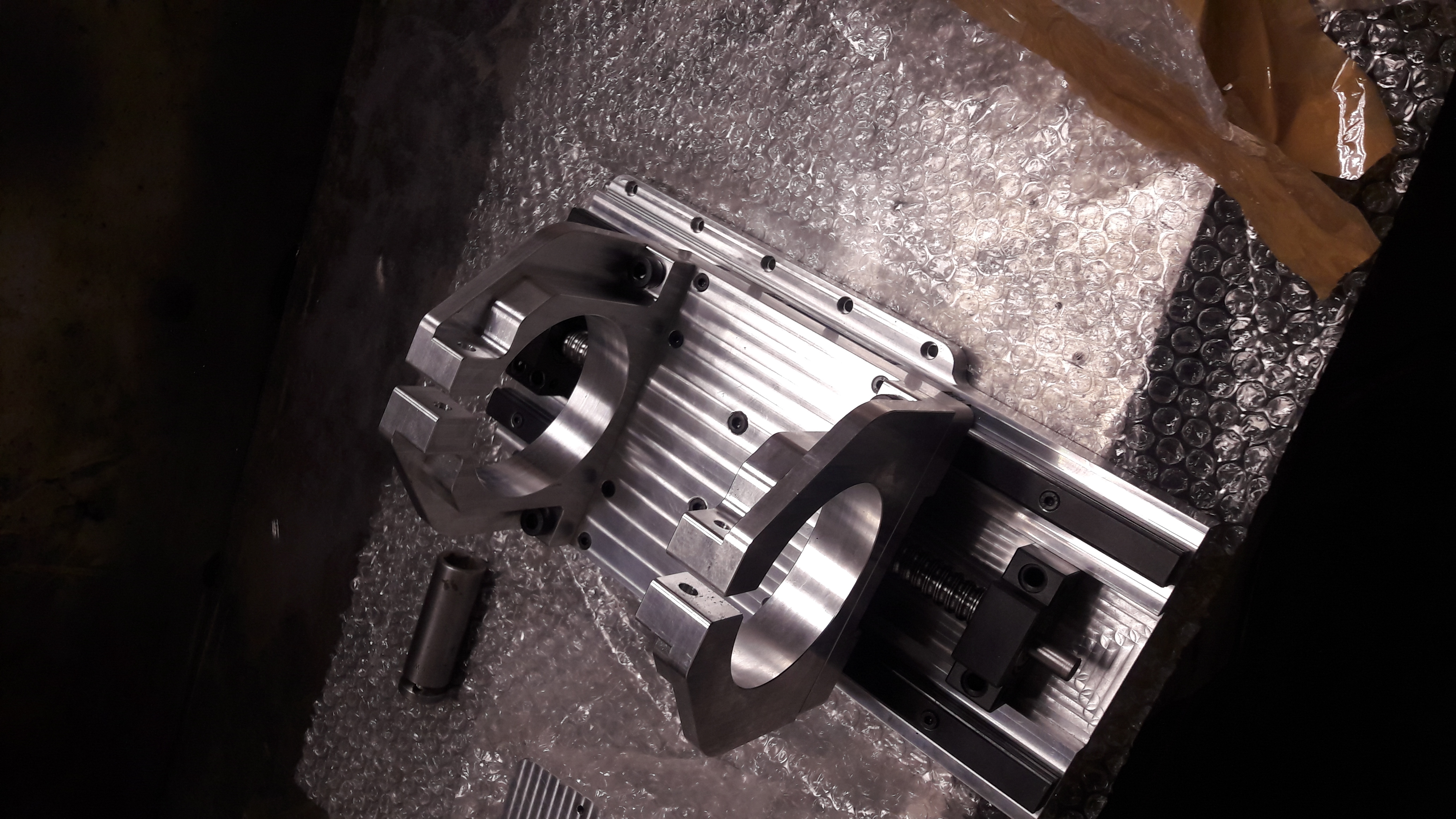

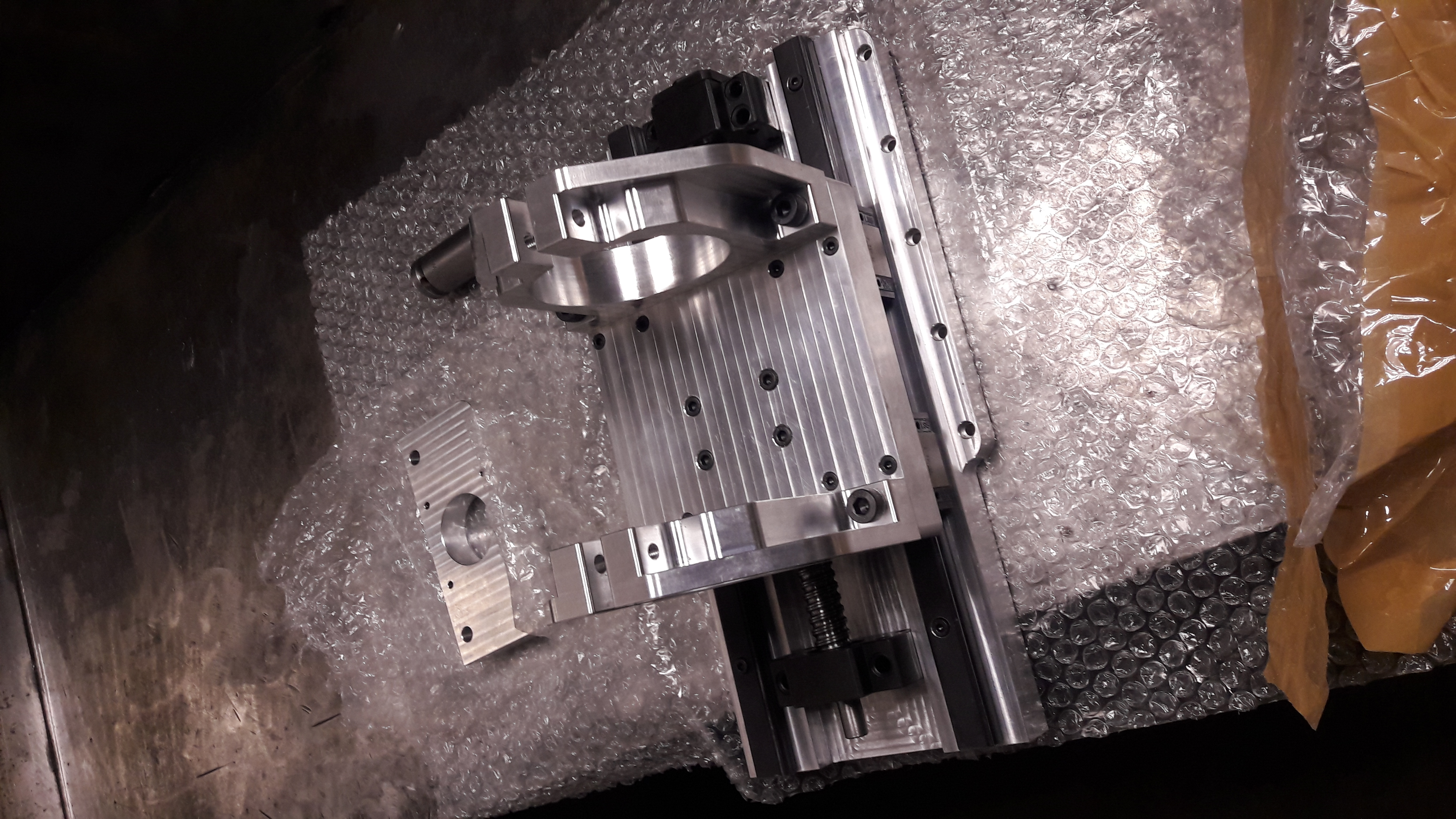

Детали забрал с транспортной, скидал ось Z. Осталось прикупить болты для опор швп и выстовить все по индикатору
20190215_173504.jpg (6507 просмотров) <a class='original' href='./download/file.php?id=157136&mode=view' target=_blank>Загрузить оригинал (2.91 МБ)</a>
20190215_173458.jpg (6507 просмотров) <a class='original' href='./download/file.php?id=157137&mode=view' target=_blank>Загрузить оригинал (3.29 МБ)</a>

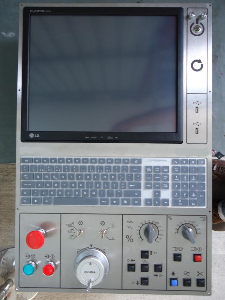

Доброго всем времени суток. Хотелось бы вынести панель оператора на лицо кабинета и сделать что то такое. Как это все подключить к станку? Аварийный стоп, включение сож, света и прочего понятно, а вот остальное: тот же маховичок, перемещение по осям и прочее? может какие то платы существуют? управление через лпт, плата Step Master
Заранее всем большое спасибо.

Malyarka74 писал(а):Доброго всем времени суток. Хотелось бы вынести панель оператора на лицо кабинета и сделать что то такое. Как это все подключить к станку? Аварийный стоп, включение сож, света и прочего понятно, а вот остальное: тот же маховичок, перемещение по осям и прочее? может какие то платы существуют? управление через лпт, плата Step Master
маховичок, перемещение по осям и прочее, можно подключить к Мачу по модбасу через копеечную ардуину. :hottabych:
https://www.instructables.com/id/Modbus ... ware-Brai/
http://www.machsupport.com/forum/index. ... ic=21105.0

Спасибо, будем изучать)
