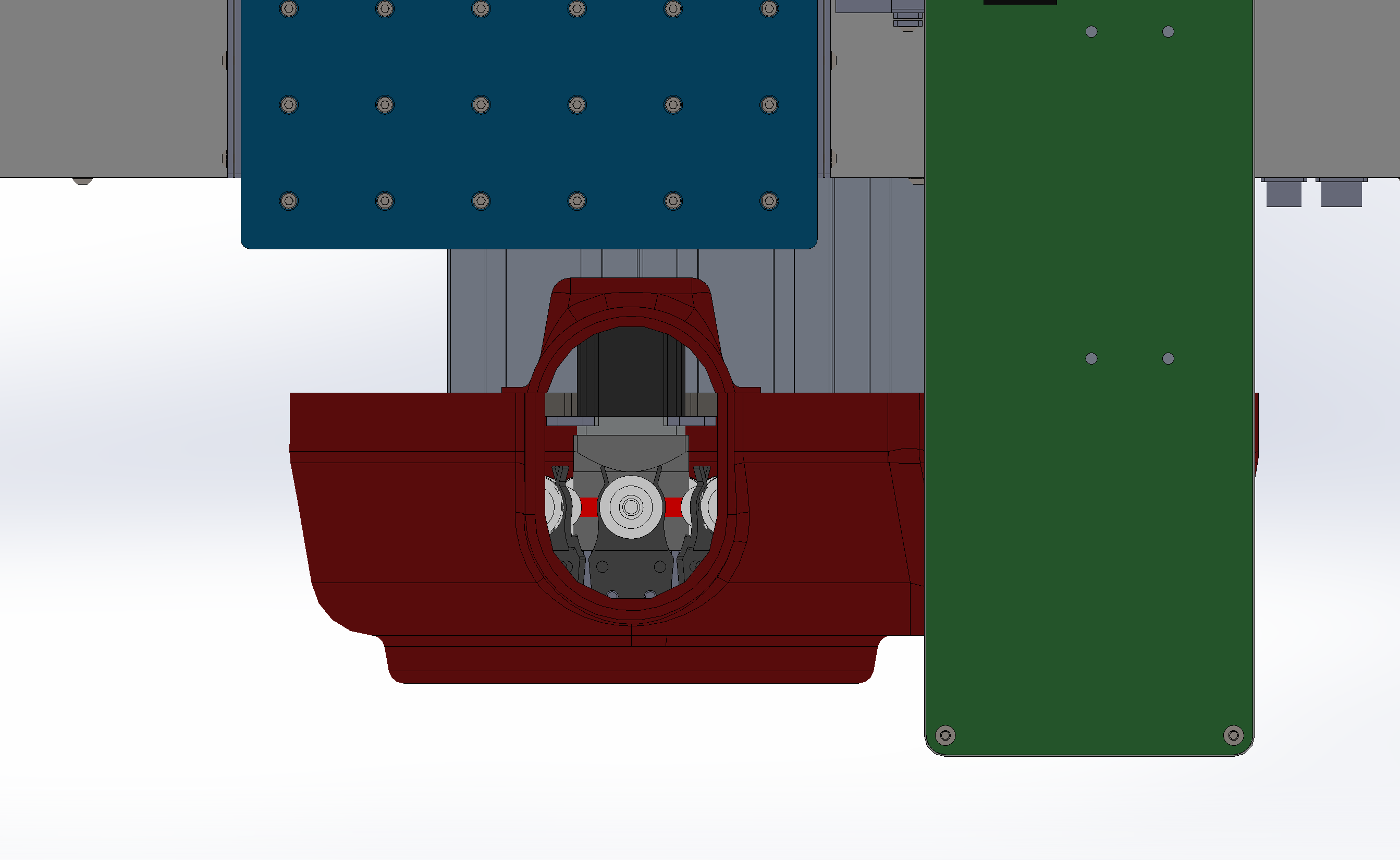

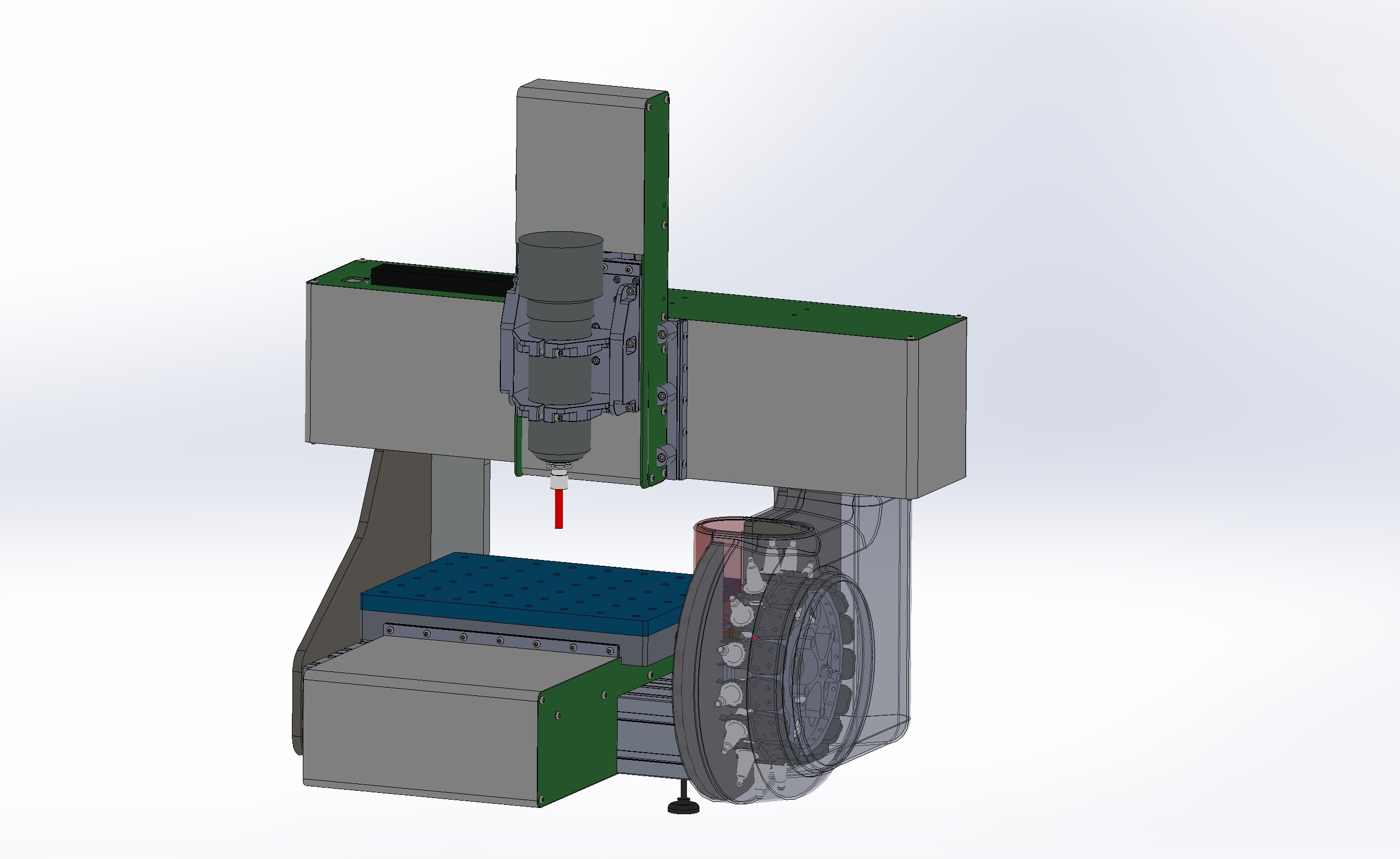

Автосменщик перенес в правую часть станка а то случайно выяснил что он слева с 4й осью пересекается. Также начал проробатывать защиту автосменщика.

Вобще 4 ось ставят как удобнее работать , можно и слева поставить
мне удобнее справа, как шпиндель на токарном

Так на токарном патрон слева от оператора и я тоже делаю всегда патрон слева.

ну да, не так написал, конечно слева

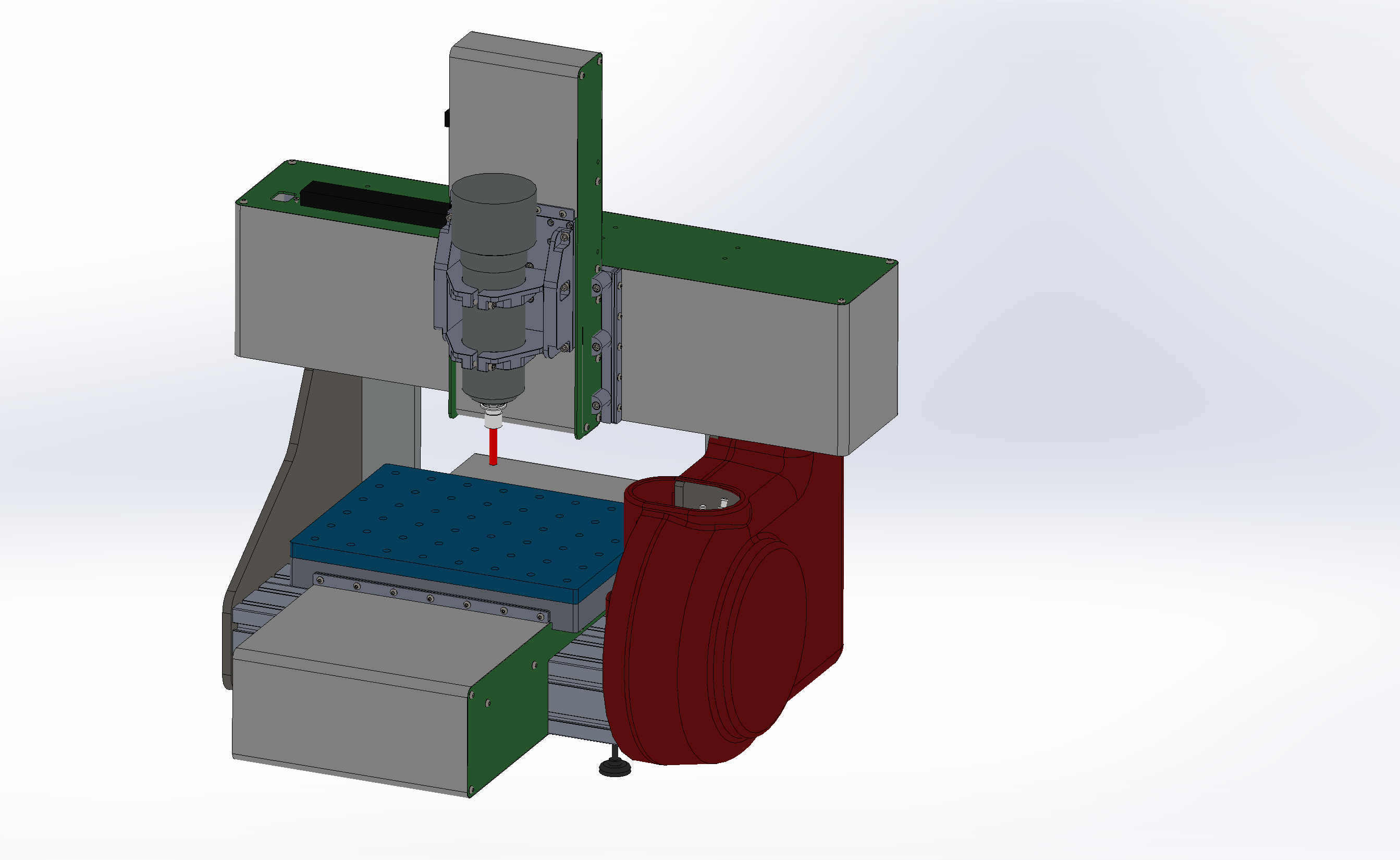

состряпал защиту автосменщика. осталось придумать крышку на дупло.

Только мухобойка тебя спасёт!frezeryga писал(а):осталось придумать крышку на дупло.
А если серьёзно, придумай что-нибудь на пружинке, чтобы боковиной оськи Z сдвигалось.
Нафик здесь ни пневмоцилиндры, ни шаговики не нужны.

Кстати неплохой вариант.

и дизайн попроси сразу покритиковать. а то опять, как только в пластике сделаешь, узнаешь, что надо было вовсе и не так

Дизайн пока примитивный. Рисовать крышкиисложной формы непросто дается.

Кстати хотел тоже самое предложить.ultrus писал(а):Только мухобойка тебя спасёт!frezeryga писал(а):осталось придумать крышку на дупло.![]()

Макс, не хочешь снизу дырку сделать?
будет свободный доступ к оправкам и стружка не будет скапливаться на дне

А зачем к ним доступ?

Менять то наверно можно и через верх, а будут какие-то окошки чтобы смотреть какая 1, какая 2 и т.д. или крышка прозрачная будет?

Re: Мелкий+ 400х300х150 с автосменой
Сбоку на круглом выступе можно сделать круглый илюминатор но инструмент там видно только через вырезы в барабане.
