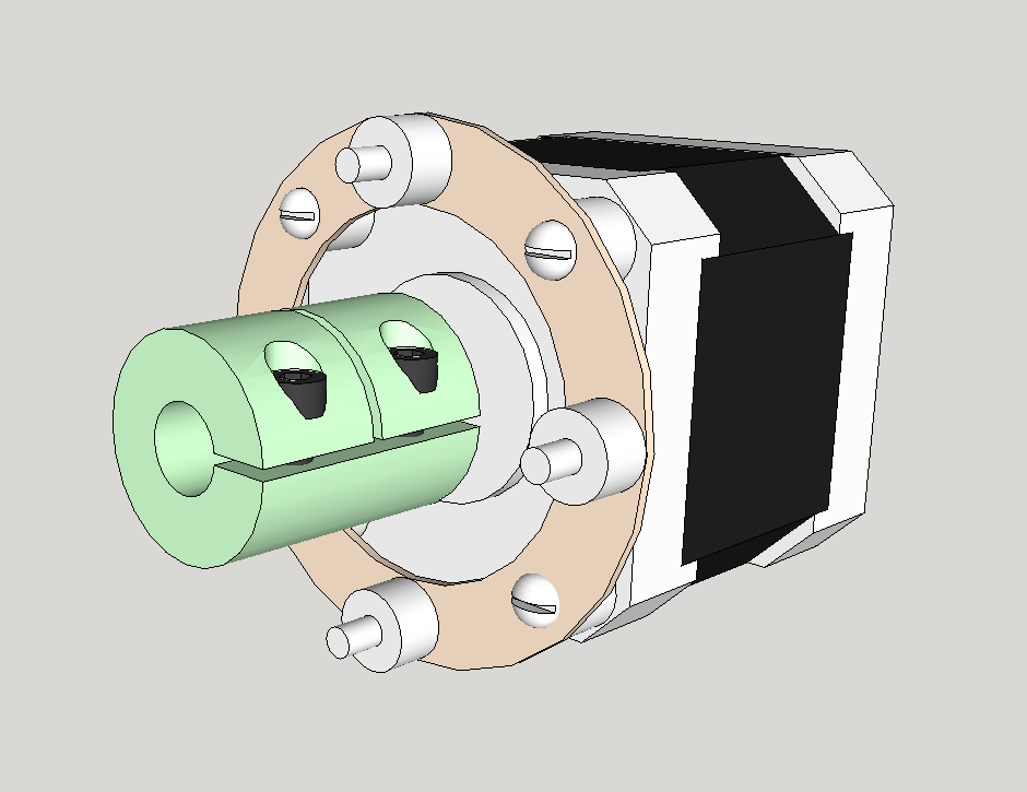

А вот есть такой вопрос на засыпку...
Сообщение Shkryab »
Вопросец от дилетанта.
Во всех конструкциях что я видел, ходовой винт садится на вал ШД через гибкую муфту -- от куска резинового шланга на разноцветных нитках, до стального сильфона. А чаще всего через алюминиевую пружинку.
Почему не ставят жёсткую муфту, а сам двигатель не устанавливают на упругое колечко, например вот так:
img170716-1.png (2045 просмотров) <a class='original' href='./download/file.php?id=116128&mode=view' target=_blank>Загрузить оригинал (47.1 КБ)</a>
Есть какие-то фатальные недостатки такого крепления?
Спасибо за ответы.
Coffeein
Сообщения: 2124
Репутация: 291
Re: Станочек для печатных плат. 150x190мм. Прошу критики
Сообщение Coffeein »
Очень сложно идеально точно выставить. Обработка винта нет такой точной нигде. Вся нагрузка убивает подшипники опоры и шаговика.
Lafayette
Сообщения: 3349
Репутация: 445
Сообщение Lafayette »
с такой муфтой нужно точно выставлять соосность вала мотора и ШВП, и кольцо такое ни чего не даёт с жёсткой муфтой.
Shkryab, норм решение но я бы не заморачивался а взял муфту простую с красной вставкой.

Силвер писал(а):Очень сложно идеально точно выставить. Обработка винта нет такой точной нигде. Вся нагрузка убивает подшипники опоры и шаговика.
На счёт подшипников не знаю, но вот вал отломать запросто.

frezeryga писал(а):Shkryab, норм решение но я бы не заморачивался а взял муфту простую с красной вставкой.
ты хоть обоснуй это псевдо норм решение
а чем оно не норм? по сути как дисковая мууфта мотор сможет немного наклонятся.

frezeryga писал(а):а чем оно не норм? по сути как дисковая мууфта мотор сможет немного наклонятся.
Он сможет наклониться только с винтом, так как муфта жёсткая, а если винт будет стоять косо, то его будет зажимать.
