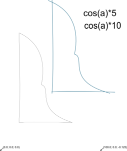

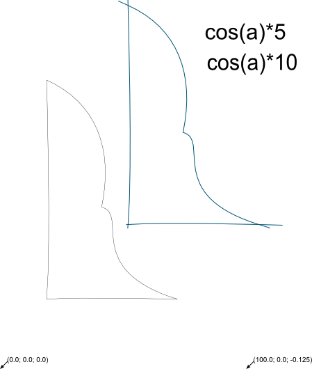

рисунок.png (2348 просмотров) <a class='original' href='./download/file.php?id=10143&mode=view' target=_blank>Загрузить оригинал (18.3 КБ)</a>
Всем привет.
Вот, Ник, тыркал, тыркал и вот такая кажется зависимость. Завтра буду попробовать.
:good:
Re: Подготовка станка для производства подарочных коробок
А от угла ножа как-то зависит?
Странно, тогда при угле в 90 градусов должен быть нулевой "выбег", а у тебя в левом нижнем углу он есть.
ЗЫ я же просил написать, все параметры станка/лезвия, которые есть, рассчитали бы тебе формулы.

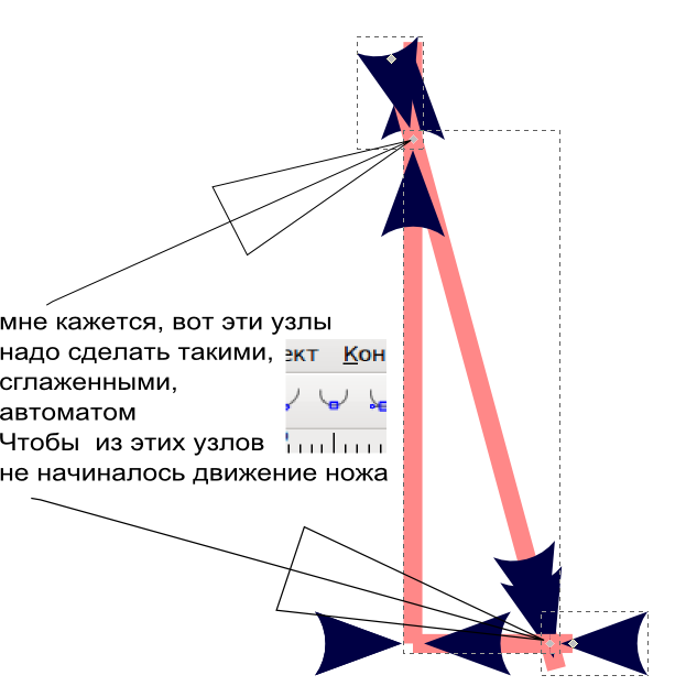

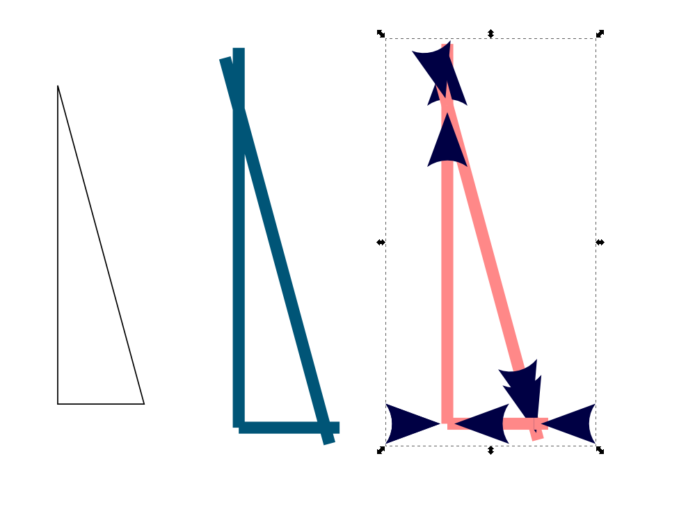

Screenshot.png (2313 просмотров) <a class='original' href='./download/file.php?id=10168&mode=view' target=_blank>Загрузить оригинал (31.25 КБ)</a>
Ник, мне кажется мы на правильном пути.

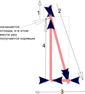

bitmap.png (2313 просмотров) <a class='original' href='./download/file.php?id=10172&mode=view' target=_blank>Загрузить оригинал (61.79 КБ)</a>
Nick писал(а):А какую точку на ноже мы контролируем? Острие или с отступом?
Не знаю, и как узнать - тоже не знаю. Не, ну, наверное можно построить комп модель. Но как это сделать и на чем - вопрос.
Не понял на счет узлов? На самом деле они гладкие, только не знаю как это inkscape передать... В принципе, на Gкод влиять не должно.
Мне кажется он так прямой угол не прорежет...

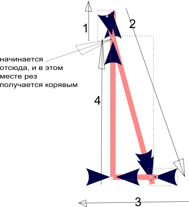

ри.png (2306 просмотров) <a class='original' href='./download/file.php?id=10174&mode=view' target=_blank>Загрузить оригинал (53.91 КБ)</a>
Nick писал(а):Мне кажется он так прямой угол не прорежет...
Ты про что, я не понял
Пришли svg...
boxxx2006 писал(а):Ты про что, я не понял
мне кажется в этом прямом угле, который на картинке не прорежет...

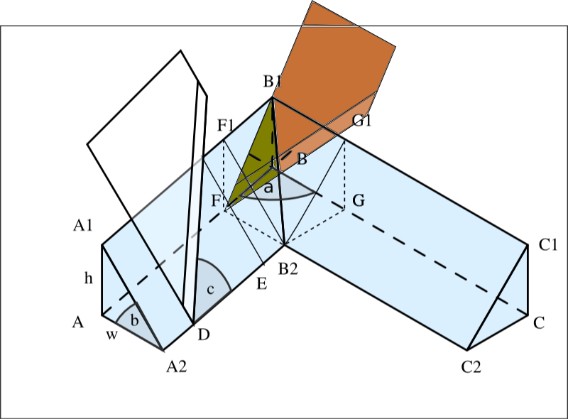

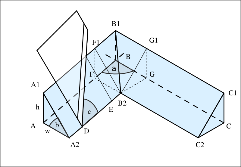

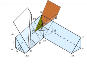

Итак рассчет:
Выбег за угол при первом прорезе это длина B2G - DE, т.е. нам нужно, чтобы верхняя грань ножа дошла до верхней точки угла. Также это расстояние не должно быть меньше 0, т.к. надо прорезать до нижней точки угла.
Итого:
B2G = w\sin(a) = h/sin(b) / sin(a)
DE = A1A2/ctg(c) = h/sin(b) / ctg(c)
B2G-DE = h/sin(b) * ( sin(a) - ctg(c) )
Нам нужно не меньше 0 значит финальная формула:
max(0, h/sin(b) * ( sin(a) - ctg(c) ) )
В втором случае все также, только вычитать DE не надо, т.е. имеем:
FB2 = h/sin(b) / sin(a)
По идее все...
угол a = а, углы b,c и h можно в параметры занести.
rect3995.png (2296 просмотров) <a class='original' href='./download/file.php?id=10175&mode=view' target=_blank>Загрузить оригинал (76.28 КБ)</a>

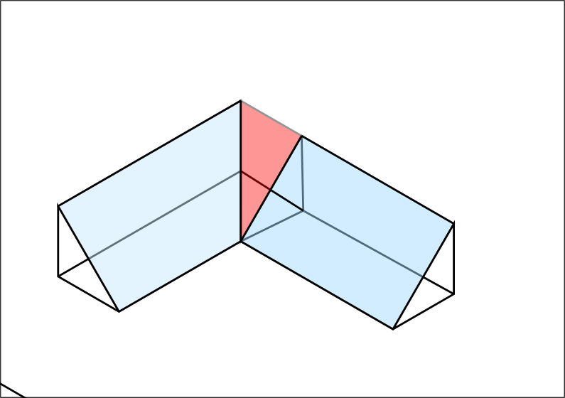

По идее, если резать прямой угол без выбега, то не должен прорезать до конца, красную часть не прорежет :thinking: :

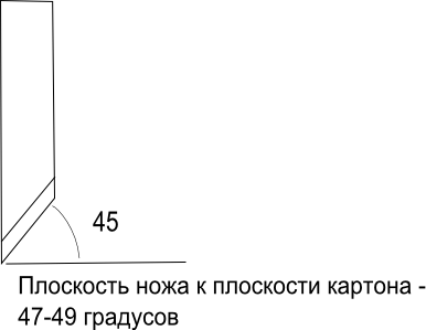

bitma.png (2290 просмотров) <a class='original' href='./download/file.php?id=10178&mode=view' target=_blank>Загрузить оригинал (108.45 КБ)</a>
Предвижу вопрос о надрезе. Надрез тонкий и его не видно и это вполне устраивает. Так должно быть.

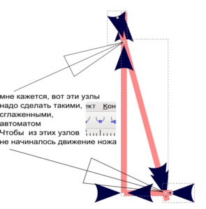

Картинка маленькая, не видно что на ней написано...
