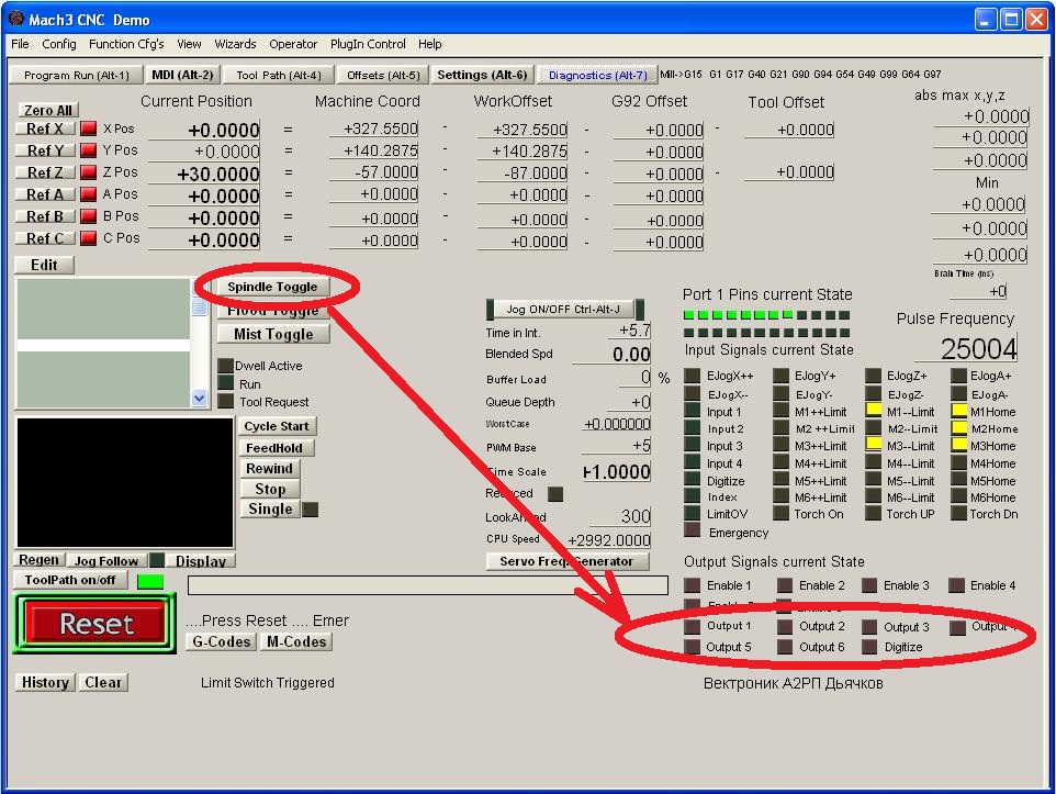

Сообщение Rom327 »
Avenger86 писал(а):Rom327, шпиндель запускается и останавливается от выключателя на MO и Gnd

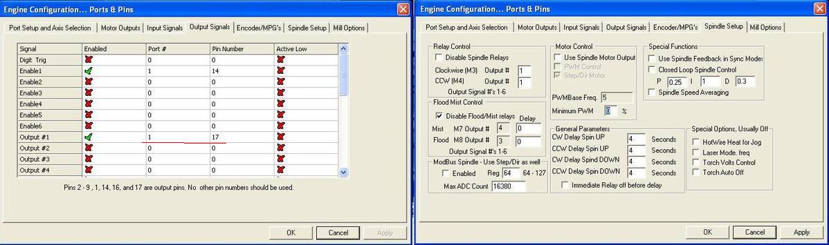

Отлично! Теперь надо добиться, чтобы при включении шпинделя из Масна щелкало реле на плате.
LPT_2.jpg (3242 просмотра) <a class='original' href='./download/file.php?id=114218&mode=view' target=_blank>Загрузить оригинал (312.09 КБ)</a>
И можно будет подключать инвертор к плате LPT. Полярность не важна, так как там контакты реле.

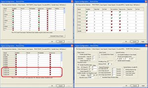

Настройку выходов производить тут:
1-1.jpg (3235 просмотров) <a class='original' href='./download/file.php?id=114222&mode=view' target=_blank>Загрузить оригинал (266.78 КБ)</a>
Включение выходов смотреть тут:
Шпиндель2.jpg (3235 просмотров) <a class='original' href='./download/file.php?id=114219&mode=view' target=_blank>Загрузить оригинал (236.86 КБ)</a>

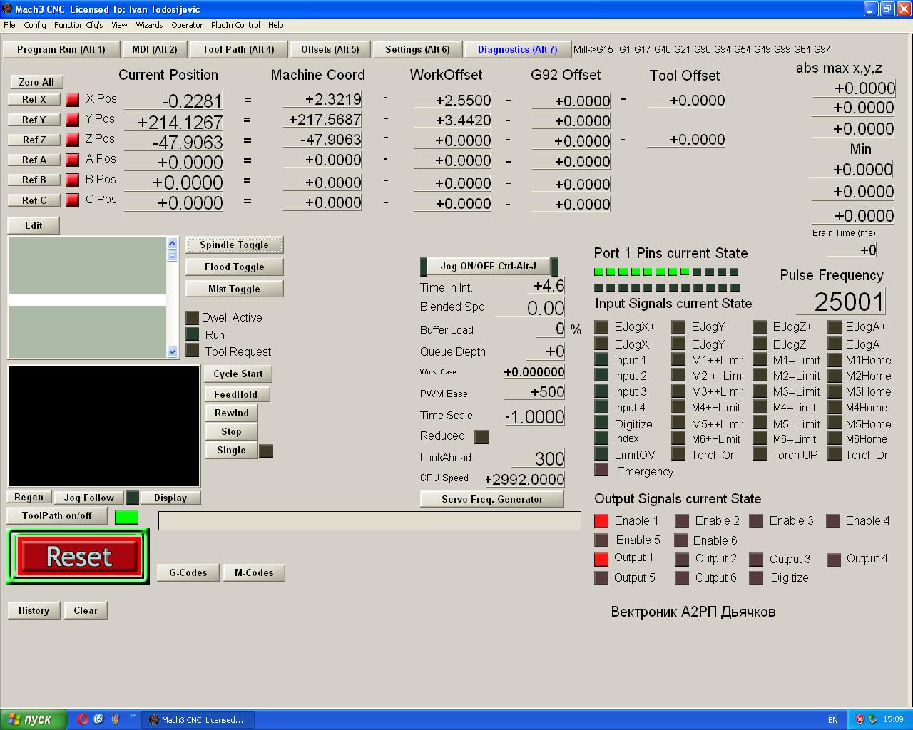

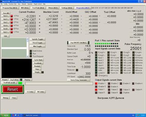

Безымянный.JPG (3237 просмотров) <a class='original' href='./download/file.php?id=114221&mode=view' target=_blank>Загрузить оригинал (27.31 КБ)</a>
1.JPG (3237 просмотров) <a class='original' href='./download/file.php?id=114220&mode=view' target=_blank>Загрузить оригинал (85.02 КБ)</a>
Rom327, в настройках вроде все правильно стоит по управлению реле, но вот только на M3 и M5 оно пока не реагирует никак. Может проблема в LPT кабеле?
Чуть выше я поправил сообщение #142. Там, где 17 пин назначен на первый выход. Надо его переназначать на 2-ой, потом на 3-ий и тд, пока реле не защёлкает...

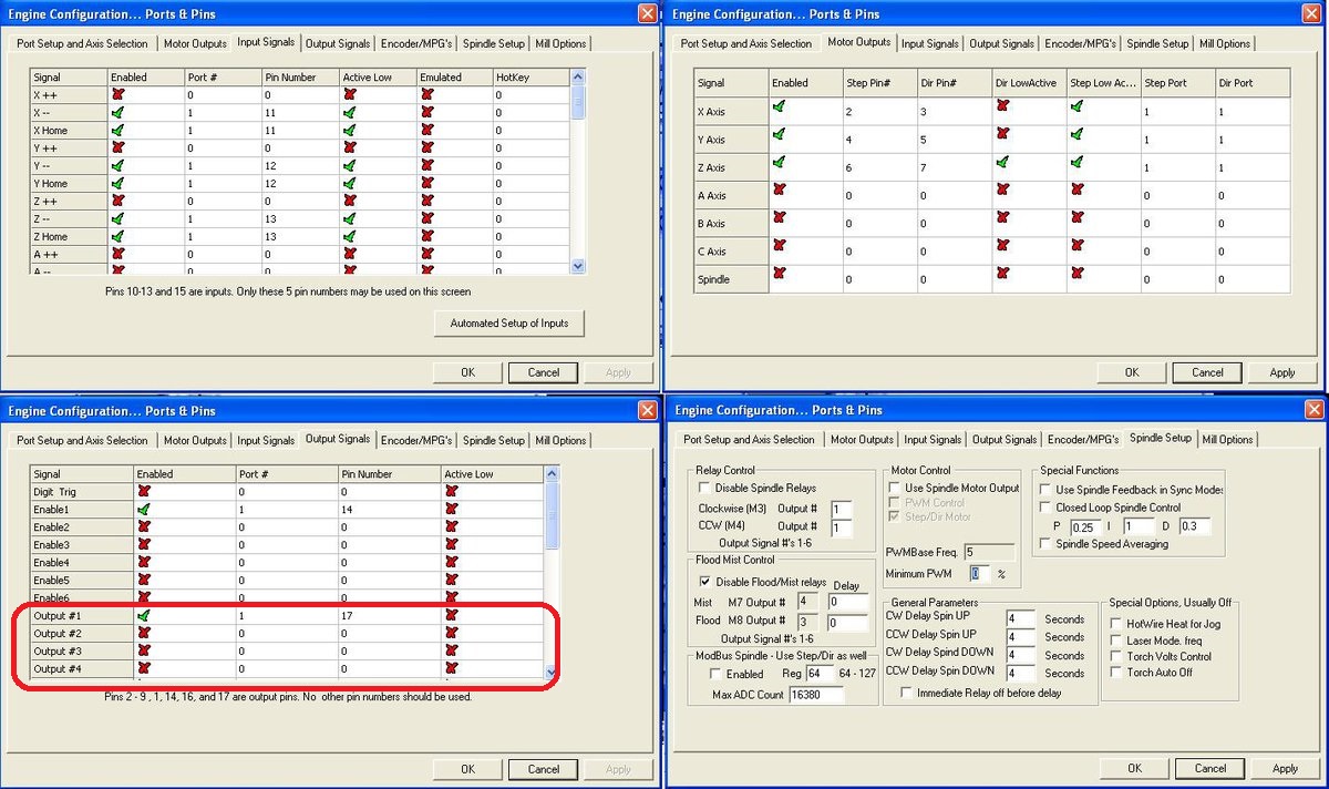

Rom327, а не горит ни один из Output
Rom327
Сообщения: 2760
Репутация: 437
Настоящее имя: Роман
Откуда: Подольск
Re: Очень нужна помощь с электрикой
Сообщение Rom327 »
Avenger86 писал(а):Rom327, а не горит ни один из Output
Надо искать причину! Попробуй прописать 9 пин вместо 17!

Безымянный.JPG (3206 просмотров) <a class='original' href='./download/file.php?id=114263&mode=view' target=_blank>Загрузить оригинал (196.27 КБ)</a>
Rom327,
Наврал. Видимо профиль перековырял закину оригинал от производителся - мигает Output 1.
Rom327
Сообщения: 2760
Репутация: 437
Откуда: Подольск
Сообщение Rom327 »
Avenger86 писал(а):Наврал. Видимо профиль перековырял закину оригинал от производителся - мигает Output 1.
Так реле щёлкает? Если не щелкает надо поменять на этот пин выход с OUT1 на другие (OUT2-OUT6), пока реле не защелкает....

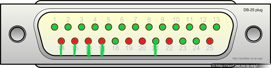

Rom327, суть в том, что в настроечном профиле стоит 1. Производитель тестировал станок, и все, по его словам, работало. Сейчас рее не щелкает. И я повторю свой вопрос: может ли быть это связано с кабелем LPT, который звонится так:
-зеленые контакты - звонятся только сами с собой
-красные - не звонятся никуда
-зеленые с зеленой полосой и на себя и на корпус.
-красные с зеленой полосой только на корпус
peripheral.standards.plug.lpt.db-25.png (3198 просмотров) <a class='original' href='./download/file.php?id=114325&mode=view' target=_blank>Загрузить оригинал (81.62 КБ)</a>
перебрал все порты от 1 до 6 - реле не щелкает.
Я думаю дело в кабеле LPT. У меня есть еще один, но папа-папа, и там все пины друг с другом звонятся. Попробую пошаманить - отпишусь.

Avenger86 писал(а):Rom327, суть в том, что в настроечном профиле стоит 1. Производитель тестировал станок, и все, по его словам, работало. Сейчас рее не щелкает. И я повторю свой вопрос: может ли быть это связано с кабелем LPT, который звонится так:
Кабель так не должен соединяться.

Avenger86 писал(а):Enot_1, в каком смысле не так?
В прямом.
Можно посмотреть любую цоклевку lpt кабеля и все понятно. Максимум, какие пины могут звониться между собой, это 18-25. Нормальный кабель распаян полностью.
DSC_2570.JPG (3189 просмотров) <a class='original' href='./download/file.php?id=114327&mode=view' target=_blank>Загрузить оригинал (737.9 КБ)</a>

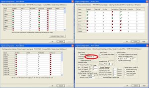

Сообщение Rom327 »

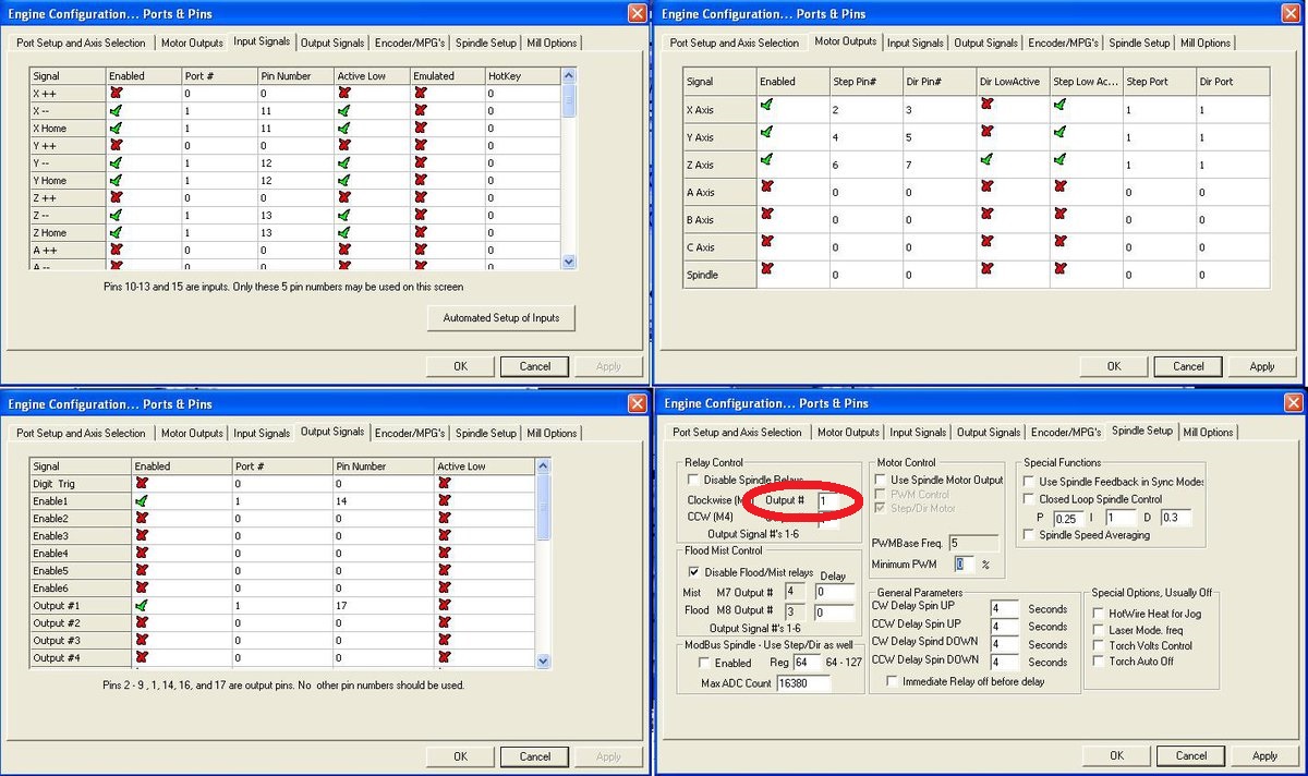

Avenger86 писал(а):перебрал все порты от 1 до 6 - реле не щелкает.
А вот эта настройка. случаем. не для назначения включения шпинделя?
1-2.jpg (3168 просмотров) <a class='original' href='./download/file.php?id=114352&mode=view' target=_blank>Загрузить оригинал (263.85 КБ)</a>

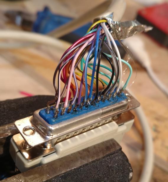

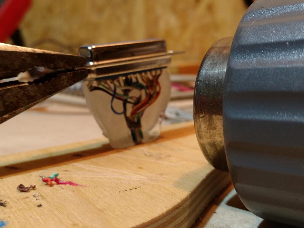

Avenger86
Сообщения: 124
Зарегистрирован: 15 фев 2015, 16:09
Репутация: 4
Сообщение Avenger86 »

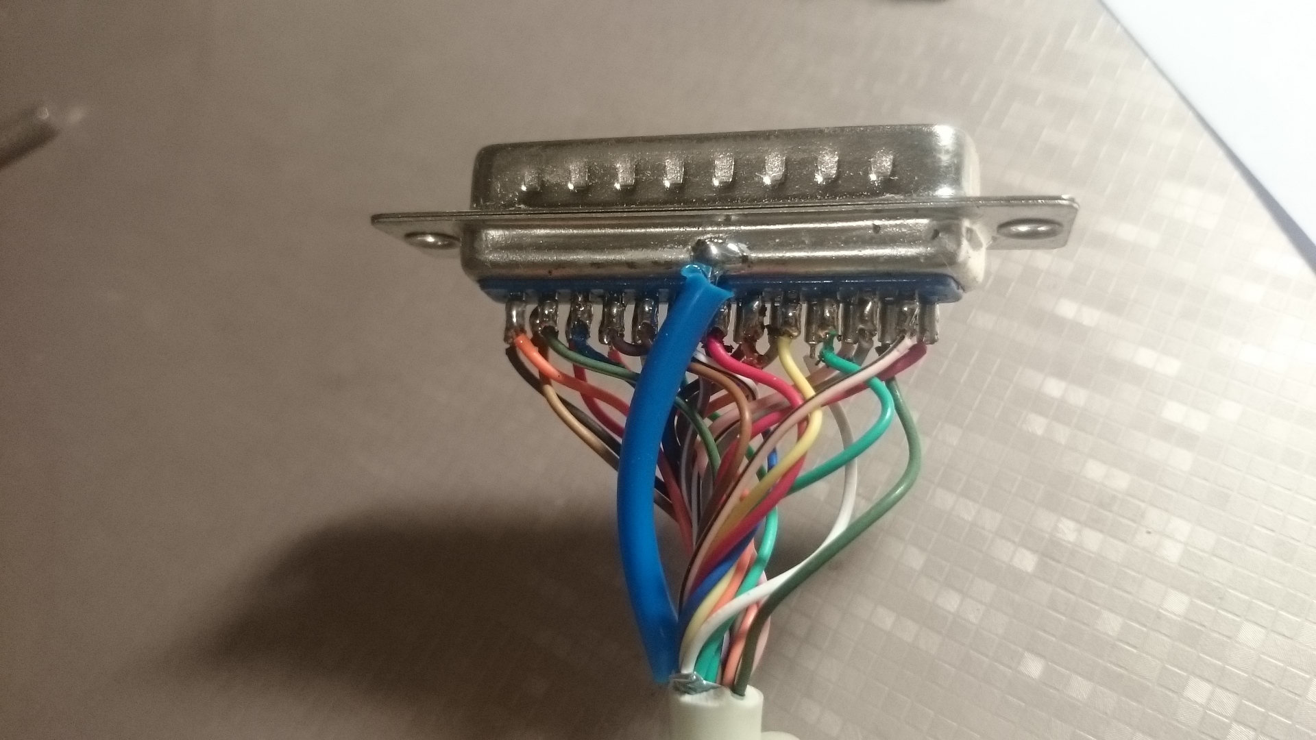

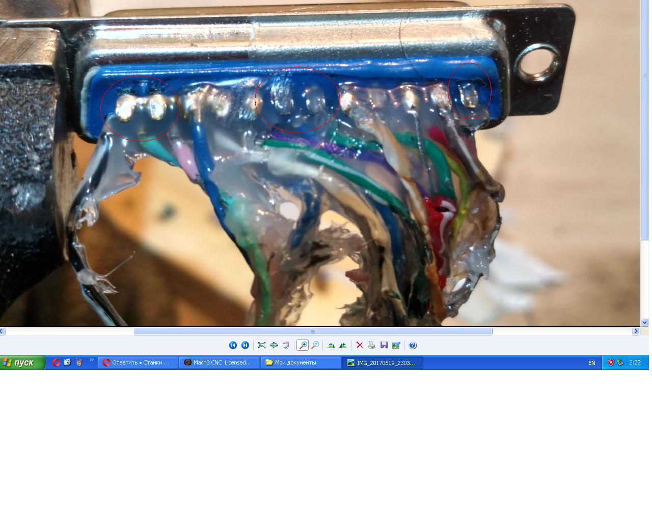

Вобщем дело было в LPT кабеле, и я удивлен, что никто сразу на это не указал, видимо ждали, когда сам допру :hehehe: Ну да ладно.
Разрезав его, я увидел, что на контактах, которые не звонились тупо нет проводов. :shock: Хотя продаван на авито был предупрежден о назначении кабеля.
Безымянный.JPG (3159 просмотров) <a class='original' href='./download/file.php?id=114363&mode=view' target=_blank>Загрузить оригинал (126.47 КБ)</a>
Мне повезло, что был под рукой второй кабель папа-папа, со всеми 26-ю проводами.
Для начала распотрошил маму, грел феном, чтоб убрать клей.
Безымянный.JPG (3159 просмотров) <a class='original' href='./download/file.php?id=114364&mode=view' target=_blank>Загрузить оригинал (68.58 КБ)</a>
Все отчистил и припаял провода от кабеля папа-папа.
Безымянный.JPG (3159 просмотров) <a class='original' href='./download/file.php?id=114365&mode=view' target=_blank>Загрузить оригинал (48.88 КБ)</a>
Залил все клеем, подключил, и о чудо. Шпиндель стоит и ждет команды. М5 работает, М3 тоже, а вот М4 нет)) ну да ладно, пока переживем.
Следуюий шаг - подключение ШИМ!
Пойду спать.
