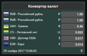

verser писал(а):Ещё интерактивный конвертер валют можно вытащить сверху, находясь на любой страничке сайта
Куда 207.00 BYN вбивать?

О, это баг какой-то.
А здесь BYN тоже не показывает?

Здесь есть. Только как на это окно попасть не понятно.
Захожу на главную, на Vers TS нажимаю Подробнее, ознакомился, решил купить, возвращаюсь на главную, нажимаю Купить, конвертер не вижу, выбираю 100 штук, конечную сумму в рублях бы узнать (хоть через конвертер). Нет, я в яндексе вбил, сумму глянул. Просто если конвертер прикрутил, то зачем куда то ходить.

Разобрался. Поменял источник курсов валют на ЦБ РФ. Должно теперь работать.
FLUKE писал(а):Только как на это окно попасть не понятно.
1. "Продукция" -> Vers TS
2. Либо щелкнуть прямо по фото (не на кнопки) на главной странице
Подумаю, как модифицировать страничку, чтобы такой вопрос не возникал.

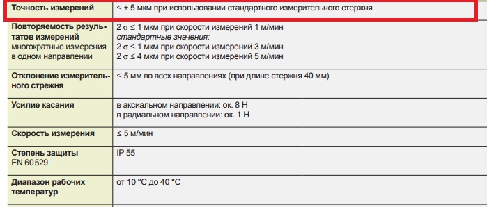

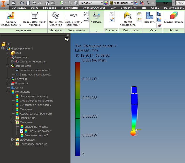

Один из участников нашего форума поинтересовался какова точность центроискателей Vers (а не однонаправленная повторяемость), приведя в пример характеристики HEIDENHAIN TS 230
HEIDENHAIN_TS_230.jpg (6402 просмотра) <a class='original' href='./download/file.php?id=126590&mode=view' target=_blank>Загрузить оригинал (64.88 КБ)</a>
Хороший вопрос, отвечу здесь. В приведенной таблице показатель "Точность измерений" довольно слабенький. Почему? Ведь у них применен оптический датчик? Всё дело в стандартном стилусе 40мм. Этот стилус при радиальных нагрузках в 1H элементарно прогибается на эти ±5мкм, поэтому им пришлось написать такие слабые цифры. Со стилусами по-прочнее результаты будут явно лучше.
А что у Vers?
Стилус здесь вдвое короче, радиальные нагрузки вдвое ниже
vers_stilus_force.JPG (6402 просмотра) <a class='original' href='./download/file.php?id=126591&mode=view' target=_blank>Загрузить оригинал (76.98 КБ)</a>
Стилус вносит <2мкм неточности. Практические измерения показывают результат точности измерений ±3мкм со стандартным стилусом.

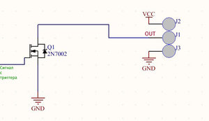

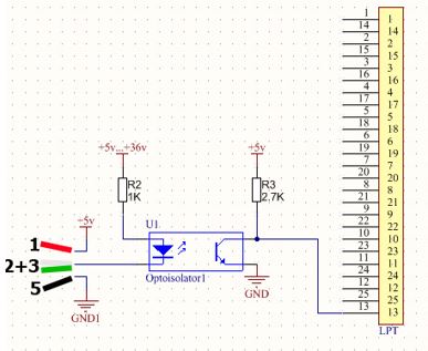

В даташите на Vers HSW v1.2 указано, что выход нормально-замкнутый... В v1.1 был нормально-разомкнутый и вроде как подтяжка по выходу могла быть до +36В. У v1.2 подтяжка до какого максимума возможна? Что там в качестве выходного каскада?

hsw_v1_1.JPG (5907 просмотров) <a class='original' href='./download/file.php?id=130448&mode=view' target=_blank>Загрузить оригинал (30.5 КБ)</a>
Схема подключения от HSW v.1.1 годится и для v.1.2, отличие по цвету проводов - вместо проводов №2+3(зеленый+белый) будет один желтый.
Эта схема работает как нормально-замкнутая.
Выходом приборов управляет n-mosfet 2N7002
npn_out.JPG (5894 просмотра) <a class='original' href='./download/file.php?id=130452&mode=view' target=_blank>Загрузить оригинал (49.24 КБ)</a>

Понял, спасибо!

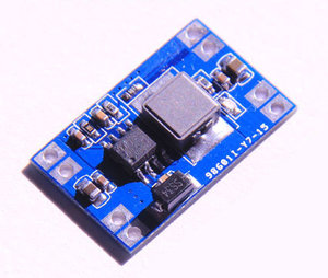

А на 12 вольт случаем не планируется?

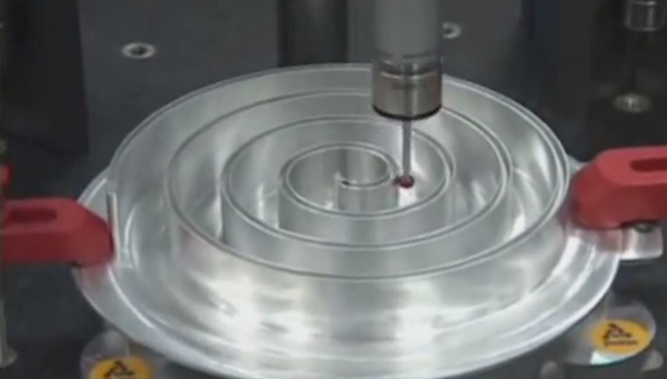

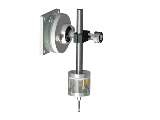

В планах развития на первое полугодие:
CS - контактный сканер
scan.JPG (5645 просмотров) <a class='original' href='./download/file.php?id=130728&mode=view' target=_blank>Загрузить оригинал (103.15 КБ)</a>

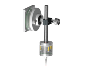

ARM - повортный кронштейн для центроискателей
arm.png (5645 просмотров) <a class='original' href='./download/file.php?id=130731&mode=view' target=_blank>Загрузить оригинал (75.2 КБ)</a>
Сейчас к 12 вольт можно, как вариант, подключаться с помощью 2$ dc-dc платы (есть в наличии)
dc-dc.jpg (5645 просмотров) <a class='original' href='./download/file.php?id=130734&mode=view' target=_blank>Загрузить оригинал (78.96 КБ)</a>
