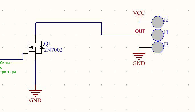

В даташите на Vers HSW v1.2 указано, что выход нормально-замкнутый... В v1.1 был нормально-разомкнутый и вроде как подтяжка по выходу могла быть до +36В. У v1.2 подтяжка до какого максимума возможна? Что там в качестве выходного каскада?

Схема подключения от HSW v.1.1 годится и для v.1.2, отличие по цвету проводов - вместо проводов №2+3(зеленый+белый) будет один желтый.
Эта схема работает как нормально-замкнутая.
Выходом приборов управляет n-mosfet 2N7002

Понял, спасибо!

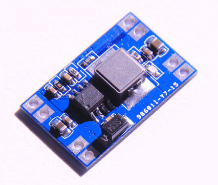

А на 12 вольт случаем не планируется?

Сейчас к 12 вольт можно, как вариант, подключаться с помощью 2$ dc-dc платы (есть в наличии)
