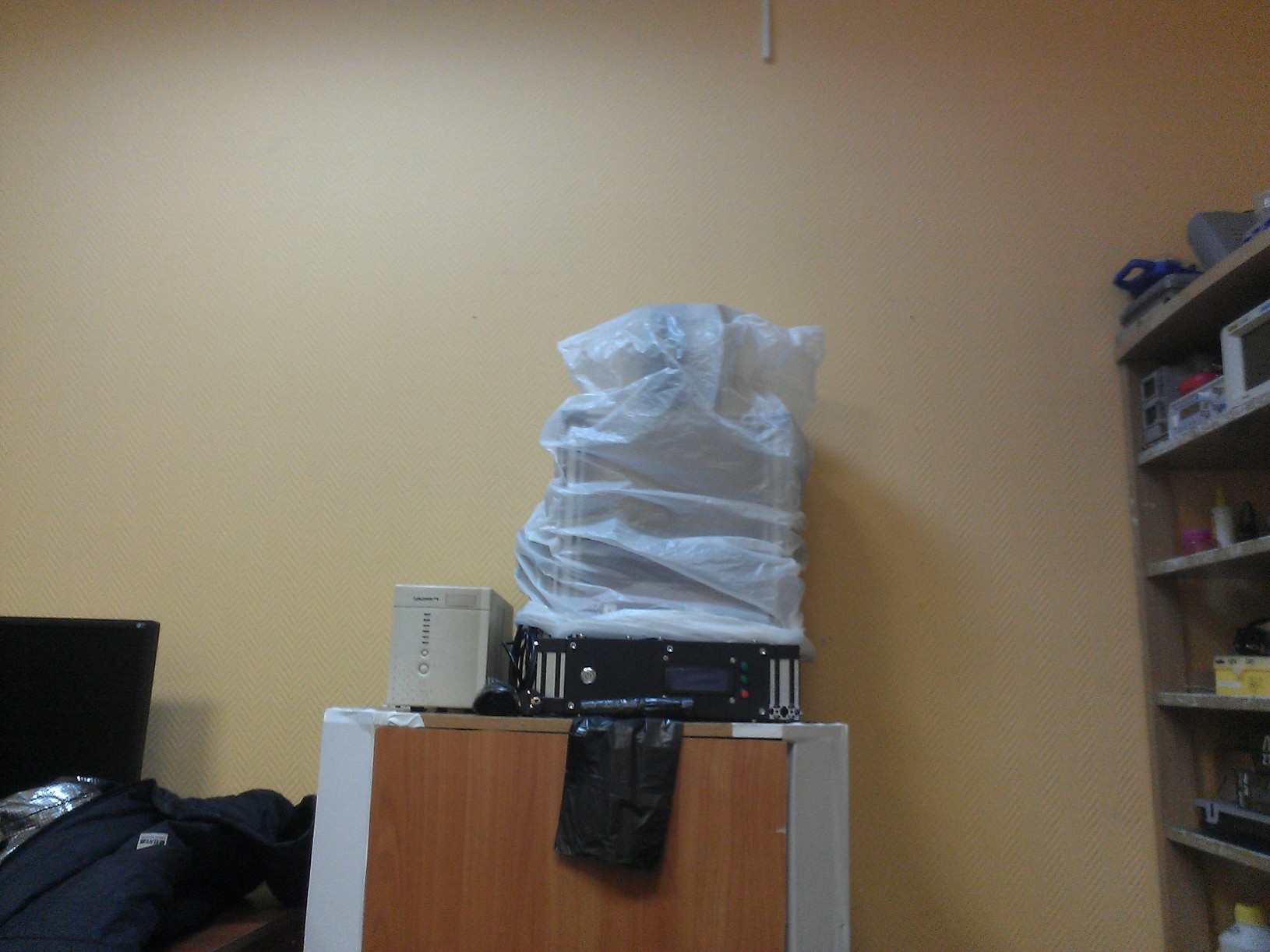

Печатать ABS желательно в закрытом объеме, тогда и прочность выше, и коробит меньше
Re: Выбор 3D принтера
PKM писал(а):Печатать ABS желательно в закрытом объеме, тогда и прочность выше, и коробит меньше
С этим абсолютно согласен, на работе постоянные сквозняки, но выход нашел простой :-) :
WP_001855.jpg (2996 просмотров) <a class='original' href='./download/file.php?id=110289&mode=view' target=_blank>Загрузить оригинал (368.37 КБ)</a>
Пока такой возможности нет :)
arkhnchul
Сообщения: 1754
Репутация: 339
Откуда: москва
Сообщение arkhnchul »
AndyBig писал(а):Пока такой возможности нет
да хоть просто картонной коробкой накрыть, уже будет лучше
