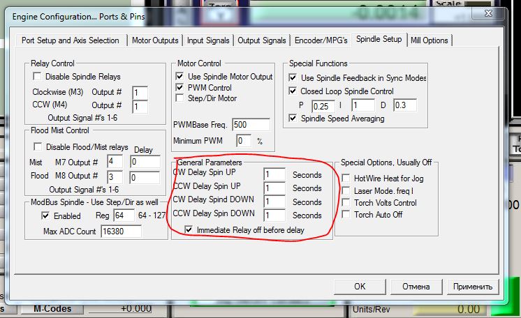

micgelly писал(а):Подскажите как заставить шпиндель начинать перемещение только после полной раскрутки.
В настройках Мача задать задержку раскрутки шпинделя :)

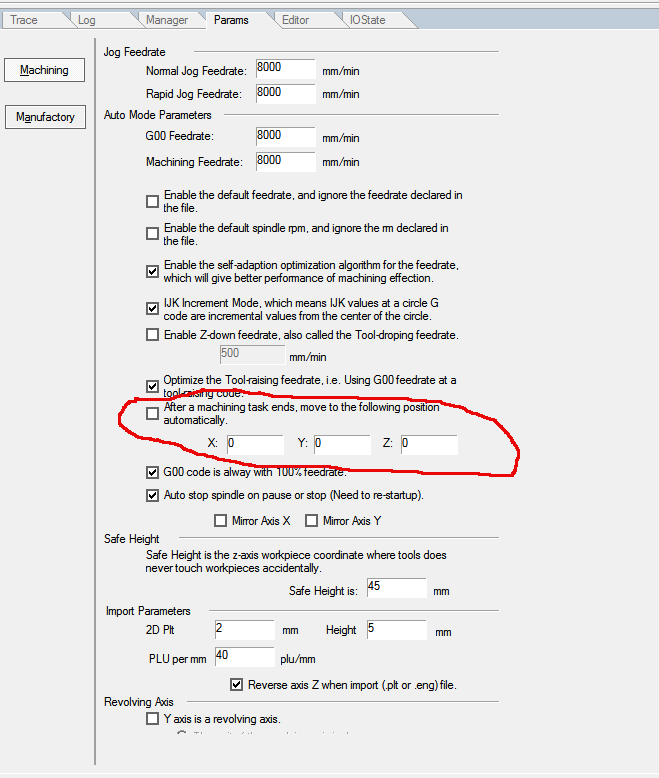

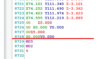

Привет всем! Подскажите пожалуйста ,где настроить координаты парковки после окончании работы? Чтоб не на ноль парковался.
Сообщения: 2893
Re: настройка mach3
valerakru писал(а):Привет всем! Подскажите пожалуйста ,где настроить координаты парковки после окончании работы? Чтоб не на ноль парковался.
В конце G - кода строчку меняешь на свои координаты и все. Запаркуется туда, куда пропишешь.
Screenshot - 07.01.2015 , 14_47_11.png (4.57 КБ) 4976 просмотров
В Ncstudio прописывай в настройках
Screenshot - 07.01.2015 , 14_49_59.png (4975 просмотров) <a class='original' href='./download/file.php?id=39900&mode=view' target=_blank>Загрузить оригинал (22.44 КБ)</a>
Только смотри упоры не посшибай

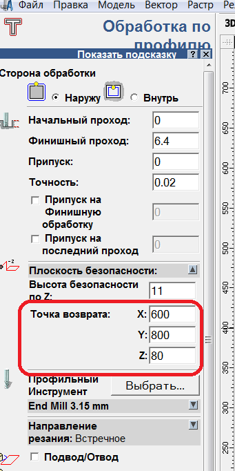

valerakru писал(а):Спасибо. А в mach3 нет в меню этого? чтоб не прописывать в каждом файле?
Вообще-то это в CAMe задаётся при просчете траектории. Допустим в ArtCAMе выглядит так.
678.png (4969 просмотров) <a class='original' href='./download/file.php?id=39901&mode=view' target=_blank>Загрузить оригинал (26.46 КБ)</a>
