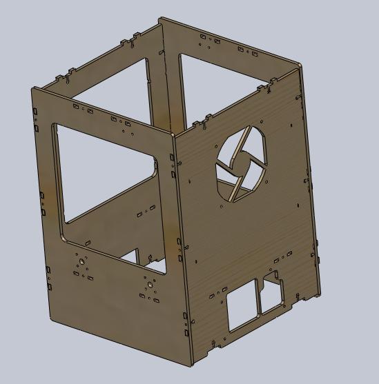

Чертежи скачал, кучка вопросов:
1. толщина деталей какая? Из какой мм фанеры эт вырезано
2. диаметр направляющих

aftaev писал(а):Чертежи скачал, кучка вопросов:
1. 4 мм. Фанера состоит из хорошего шпона с обоих сторон толщиною не более 0.5мм, по середине почти однородная деревянная масса. Если найду где-нибудь точное описание - скину.
2. В мануале нашел точный диаметр = 3/8″, это 9.525 мм

Руки нужно оторвать тому кто делал чертежи по самые уши
Re: Свой 3D принтер
Иван, скажи точный размер передней части. Где написано Макербут. Он 300мм в ширину? Я не удивлюсь если в чертежах еще и масштаб не тот :)

Корелом открыл, 290мм..
Покопался еще в теме 3D принтеров, в общем похоже ультимейкер рулит. Жаль чертежей не нашел. Может есть у кого?
Макербут совсем неплох, но не нравится принцип перемещений (ИМХО).

aftaev писал(а):Иван, скажи точный размер передней части. Где написано Макербут. Он 300мм в ширину? Я не удивлюсь если в чертежах еще и масштаб не тот :)
Ширина передней панели 300 мм, а вот боковые стенки по 290 мм, может CorelDRAW и не врет если ты открыл боковину.

Я толщину стенок измерял по втулкам на деталях, получилось 5 мм. Я буду резать 5 мм фанеру, а вот направляющие я брал 10 мм, потому что использовать буду линейные шарикоподшипники LM10UU, правда пришлось переделывать немного крепления подшипников, поскольку они толще и длиннее. Если надо могу скинуть автокадовские свои переделанные чертежи мэкербота.
Там на передней панеле пазы, а на боковой соответственно выступы вот и получается боковая панель 290 + 5 + 5 = 300 мм, где 5 - толщина фанеры.

sr480 писал(а): Если надо могу скинуть автокадовские свои переделанные чертежи мэкербота.
я уже переделал почти усе.
3Д принтер.JPG (2625 просмотров) <a class='original' href='./download/file.php?id=4011&mode=view' target=_blank>Загрузить оригинал (27.59 КБ)</a>
Собираю принтер и смотрю, а что он такой мизерный :D
В боковине где стоит кулер делай такой же вырез как и в другой. Видимо это старые чертежи. Посмотри чертежи по ссылке которую я тебе давал. Там есть 2-й варинте, он более поздний.

aftaev писал(а):я уже переделал почти усе.
А что ты переделал? посадочные места под подшипники линейные? Тогда мне тоже интересно.
Я скину чертежи вечером - на работе нету :(
Re: Свой 3D принтер
moha_ivan@mail.ru писал(а):В боковине где стоит кулер делай такой же вырез как и в другой. Видимо это старые чертежи. Посмотри чертежи по ссылке которую я тебе давал. Там есть 2-й варинте, он более поздний.
Вырез не проблема сделать
Открывал самый большой принтерю Мне нужно 3Д модель сделать покрутить конструкцию. Делать принтер собираюсь по другой конструкции и размером 600мм х 600мм
sr480 писал(а):А что ты переделал? посадочные места под подшипники линейные?
А ты открой эти чертежи в Компасе иль СолидВорк и посмотри как они матюкаться будут что там линии в нахлест, иль линии не соедены, где несколько линий начерчено. Попробовал загнать в программу что для плазмы/лазера, так и она начала матюкаться что контура не замкнуты.

Собрать чертежи в сборку в Солиде не получилось, пазы просто не сходятся. Нужно делать чертежи с нуля :)
