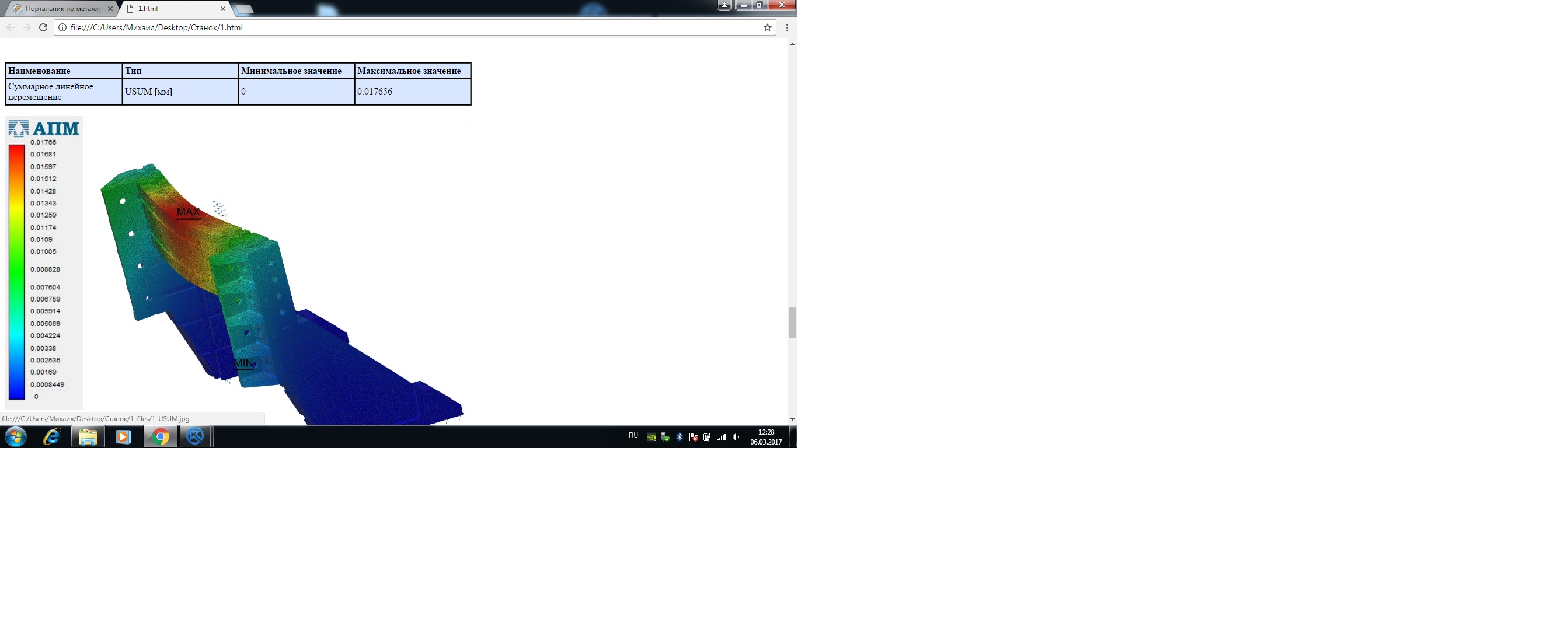

Для чугунного станка балка фигня. Да если ие на мой люминевый прикрутить то она там норм будет. Но както смешно конда народ берет поверочную плиту и ставит на нее хлипкую балку получая на выходе жесткость люминевого станка :hehehe: насчет клиентов не волнуюсь. Буду только рад если ктото в нашей стране будет неплохие станки делать которых сильно нехватает.

frezeryga писал(а):Для чугунного станка балка фигня. Да если ие на мой люминевый прикрутить то она там норм будет. Но както смешно конда народ берет поверочную плиту и ставит на нее хлипкую балку получая на выходе жесткость люминевого станка :hehehe: насчет клиентов не волнуюсь. Буду только рад если ктото в нашей стране будет неплохие станки делать которых сильно нехватает.
Я уж даже и не знаю, можете хоть какой-то расчёт или пример привести, что балка такой конструкции хлипкая. А то фразы я мерил, я видел, я гнул, но нихрена не расчитывал совсем доверия не внушают. Скорее у меня фрезы ломать будет и гнуть китайшпиндель чем балку согнёт.

А ей хватит изгибов в несколько соток чтобы превратить работу в ад. Доказывать расчетами ничего небуду нравится делайте как считаете нужным. Я всеголиш поделился своим мнением основанном на опыте постройки и эксплуации станков.

frezeryga писал(а):А ей хватит изгибов в несколько соток чтобы превратить работу в ад. Доказывать расчетами ничего небуду нравится делайте как считаете нужным. Я всеголиш поделился своим мнением основанном на опыте постройки и эксплуации станков.
Спасибо конечно за участие, но пока оставлю так, посмотрим что получится, возможно что-то изменю.
Не хочу Вас обидеть но любая постройка начинается с расчётов.

К сожалению на готовом станке конструктивные косяки обычно не изречимы.

Цех тех кто углубляясь в теорию и загоняясь расчетами какойнибудь не особо важной части станка в вакуме не видят явных косяков. Если мое мнение не авторитетно за не имением расчетов то посмотрите на пром станки и какие там балки посмотрите на станки дрюни и ник1.

Вот расчёт при приложении силы 100 кг. на плоскость шириной 44 мм, на четыре грани планок УСП
Максимальное линейное перемещение 0,018 мм.

Почему именно 100?
Есть обоснование этой величине?

Udjin писал(а):Почему именно 100?
Вгонял в калькулятор режимов нужный мне, беру с запасом в несколько раз.

Приделайте рычаг длинной как вылет шпинделя и потяните за него цифра будет другая будет скручивание.

frezeryga писал(а):Приделайте рычаг длинной как вылет шпинделя и потяните за него цифра будет другая будет скручивание.
Цифра практически не изменица, как бы даже не в меньшую сторону, а вот в большую начнёт гнуться рычаг, но это предположение, посчитаю скажу.
А дюраль фрезеровать может и станок с боковыми стенками портала Д16 10 мм. и попереченой из Ст3 3 мм.
