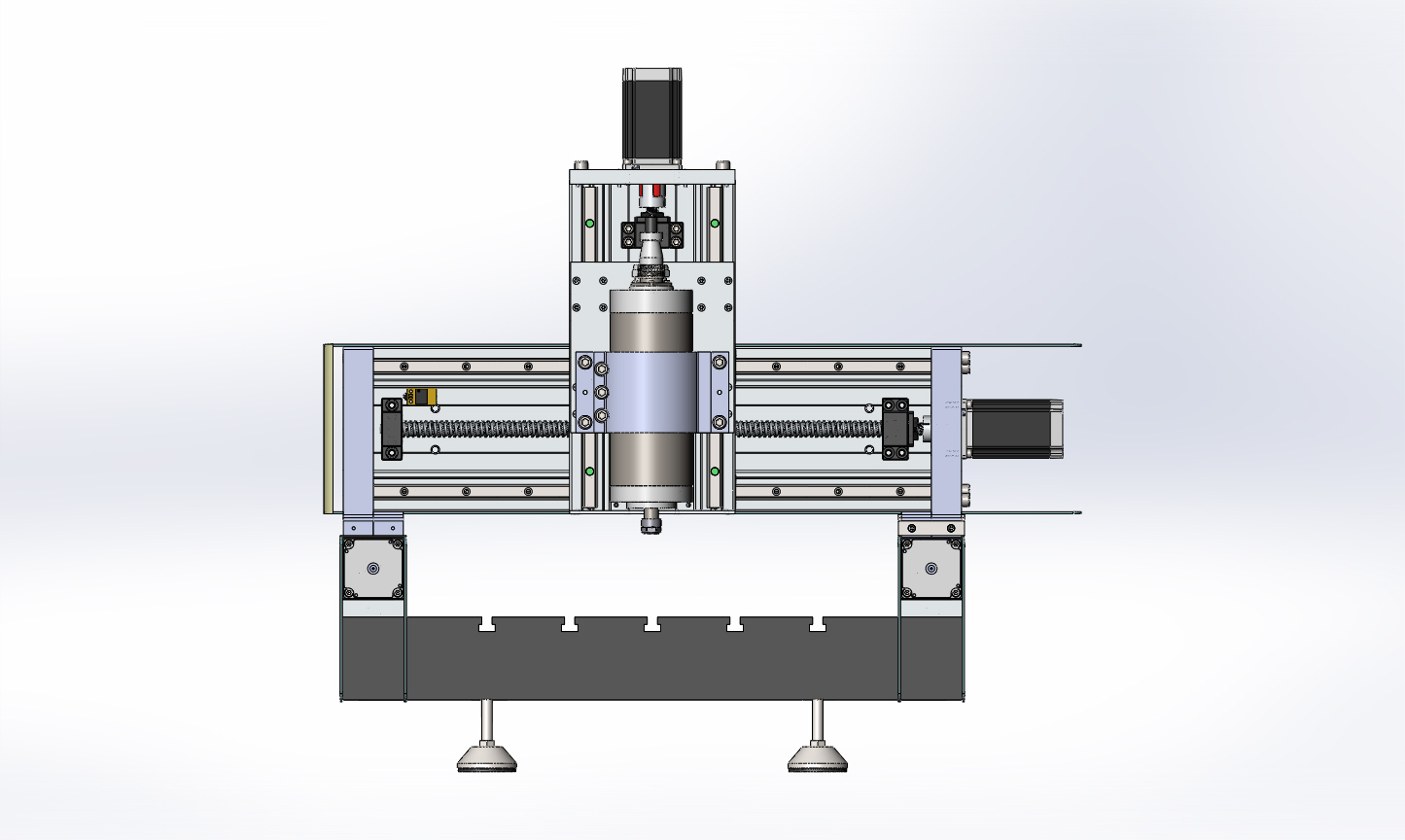

nik1 писал(а):А в чем смысл портала с размерами 600 на 400?
Я уже писал, что мне нужно уложиться в определённые размеры. Если делать станок с подвижным столом, то получается очень маленькое рабочее поле в этих габаритах.
frezeryga писал(а):но у подвижного стола будет портал 800мм длинной и его надо делать более суровым.
И не только портал, но и стол должен быть не из пластилина. А он получится не маленьким и не лёгким. И боковины должны быть тоже нехилыми.
nik1 писал(а):В таком размере дешевле выходит с подвижным столом и нет проблем с настройкой серваков на одной ос
Да не выходит дешевле. Прикинь стоимость стола такого размера. С хорошей скоростью таскать такой тяжёлый стол способен только сервак, и не малой мощности. А он будет стоить вместе с драйвером как два моих гибрида. Под такой стол уже 15-ые направляйки не поставишь и винт нужен как минимум 20-ый и т.д.
frezeryga писал(а):и вообще нет никакого смысла делать подвижный портал на таком милипизерном поле.
Тут тоже всё неоднозначно, как с прямой и обратной осью Z. Всё от задач.
Вот я и хочу проверить, есть ли смысл в такой компоновке с таким полем. Потому это проект и называется "Кроссовер", а не "Тяжёлый станок по алюминию".

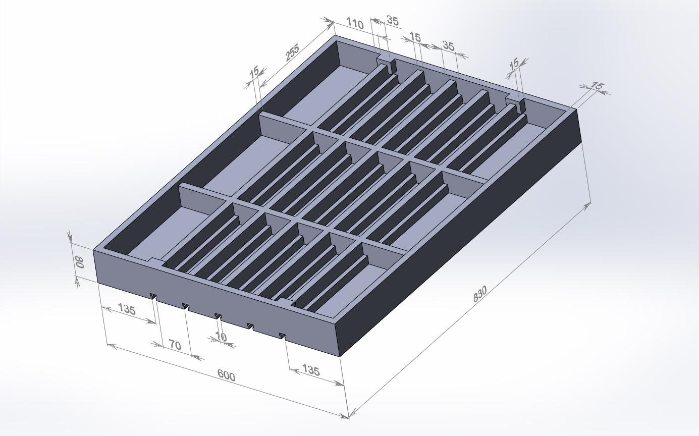

ultrus писал(а):По поводу увеличения рёбер на станине китайцы пока молчат как партизаны.

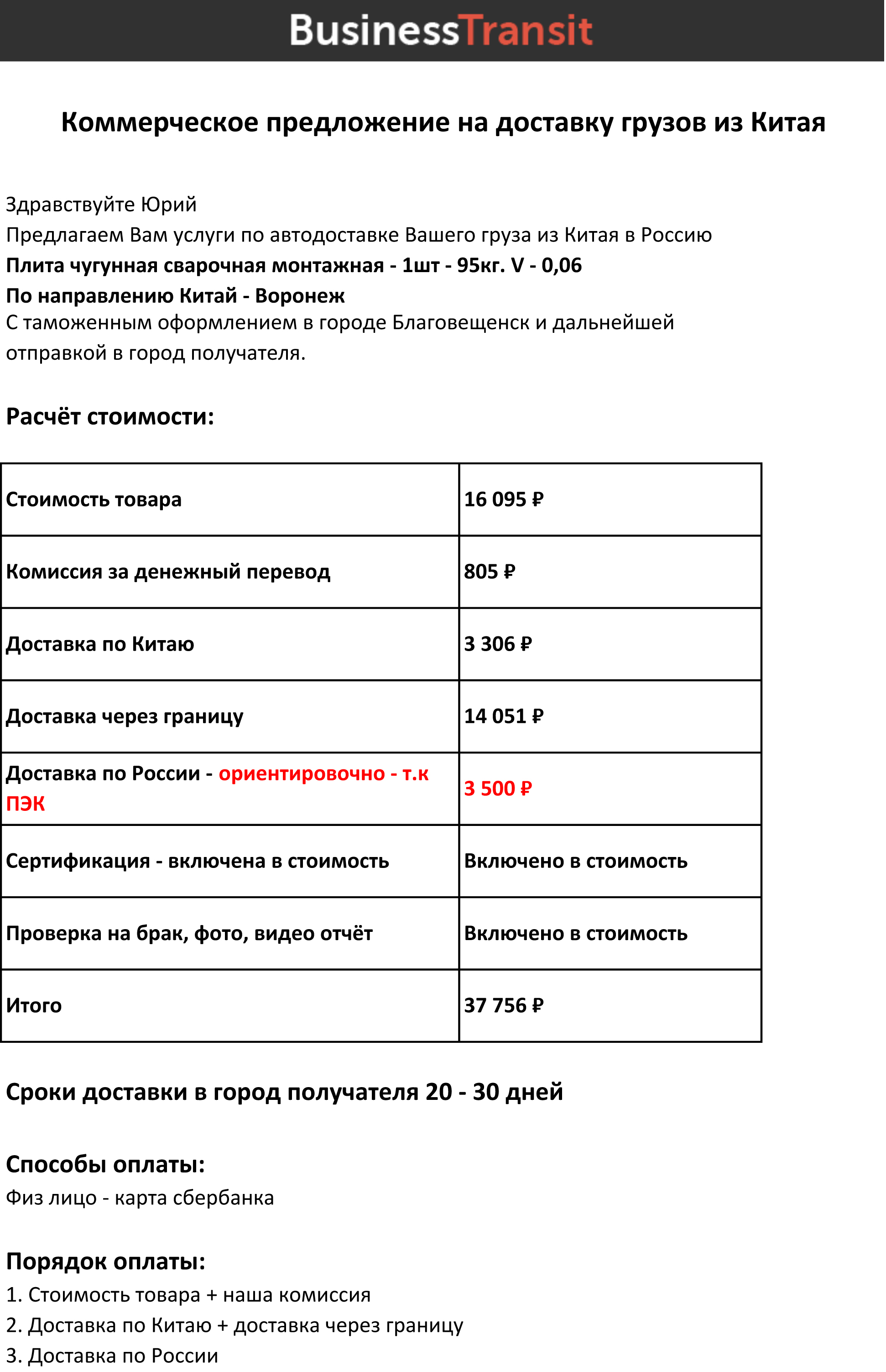

Всё, наконец-то договорился с китайцами. Начали делать станину:
Станина чугун 600х800 низ.JPG (3076 просмотров) <a class='original' href='./download/file.php?id=105902&mode=view' target=_blank>Загрузить оригинал (355.47 КБ)</a>
Станина чугун 600х830 верх.JPG (3076 просмотров) <a class='original' href='./download/file.php?id=105903&mode=view' target=_blank>Загрузить оригинал (190.95 КБ)</a>
По деньгам вышло вот так:
Чугунная плита-1.jpg (3076 просмотров) <a class='original' href='./download/file.php?id=105904&mode=view' target=_blank>Загрузить оригинал (1.03 МБ)</a>
Можно начинать потихоньку заказывать комплектующие.
Прикинул стоимость винтов TBI C5 с двойными гайками на Али, так у Darxton дешевле получается. Как и с рельсами Hiwin у Зетек. :wik:
Может кто порекомендует подешевле продавца TBI? А то уж дюже дорого выходит. :cry:
Можно конечно и самому с Тао попробовать заказать, но очкую нарваться на лажу.

На тао есть сам завод тби вроде как. А не дешевле было притащить плиту нелегальными таскунами типа тангеля?

frezeryga писал(а):На тао есть сам завод тби вроде как. А не дешевле было притащить плиту нелегальными таскунами типа тангеля?
конкретно дешевле, выйдет самому тащить

frezeryga писал(а):А не дешевле было притащить плиту нелегальными таскунами типа тангеля?
Так общался я с контрабасистами, никто не хочет тащит заказные вещи, готовые - пожалуйста. Да и 100 кг на пузе особо не потаскаешь.
Если Тенгель согласиться, то на "Чугунок" детальки через него закажу.

Вполне нормальная цена(150р/кг),у Тенгеля по-дороже выходит. Да и у "контрабасов" не так,чтобы дешевле 150рублей получится.

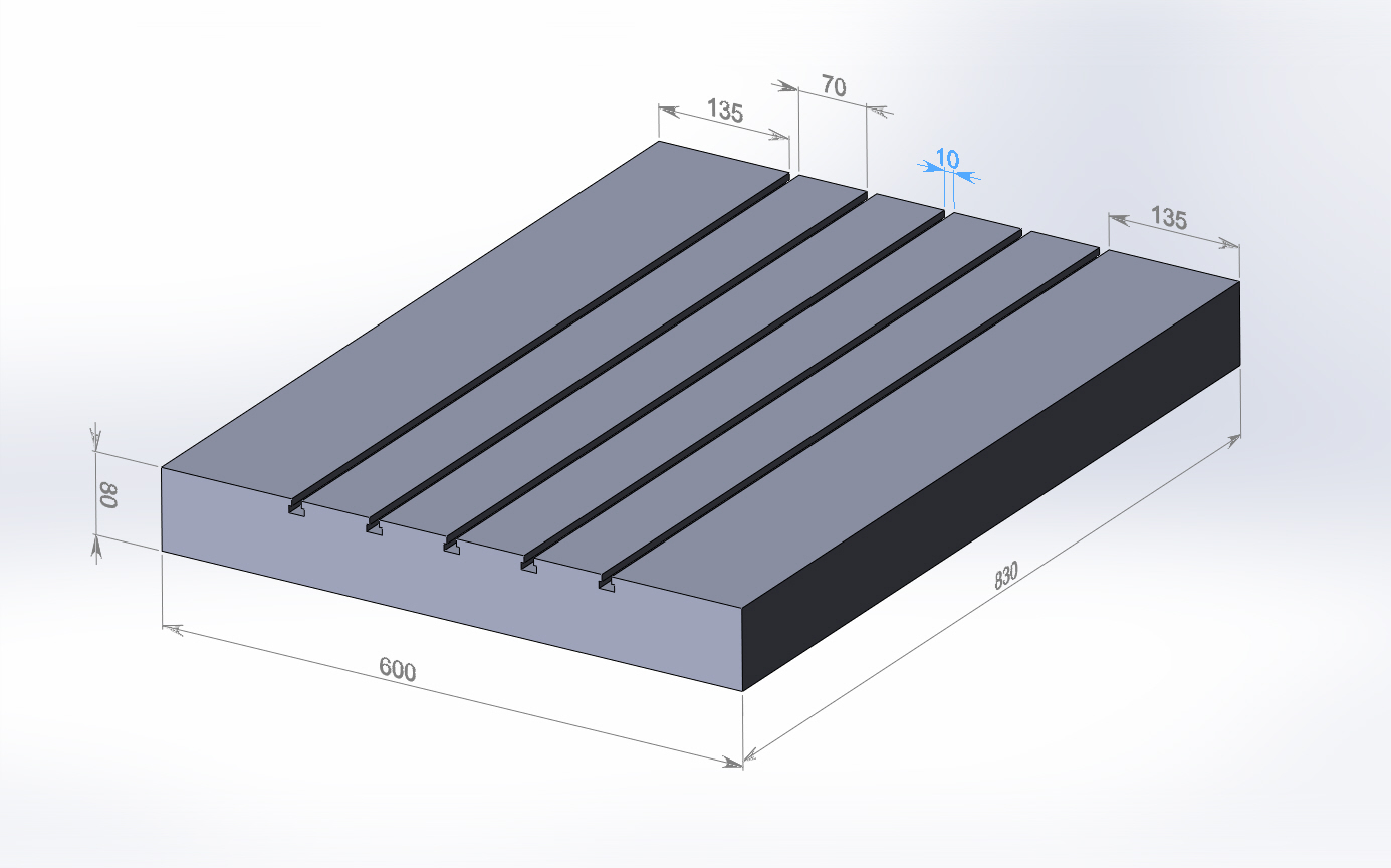

Udjin писал(а):Юрий, а чем продиктованы размеры планок т-стола 10x70?
А ни чем, так сложилось. Просто удобно поделилось рабочее поле. И рёбра для крепления ног нужны именно в этих местах, иначе станок на готовую тумбочку не поставишь:
Пазы.JPG (3015 просмотров) <a class='original' href='./download/file.php?id=105911&mode=view' target=_blank>Загрузить оригинал (186.05 КБ)</a>
Фердинанд Порше
