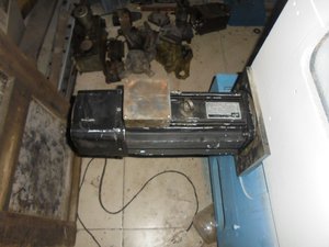

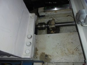

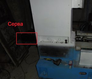

Какая-то странная конструкция у вас. Получается 2 муфты + промежуточный вал. Почему серва сразу за винт не зацеплена?
Re: Обрабатывающий центр SV500
john1987887 писал(а):Почему серва сразу за винт не зацеплена?
Из-за колоны. Этот вал проходит под колонной.

Отлично проделанная работа, вот что-то про кучу валов сам не понял.
Самое время покричать фрезерюге, что винт не по центру.
Вот и всё, пипец, Афтаев, будет стол перекашивать :hehehe: :hehehe:
Шутка.

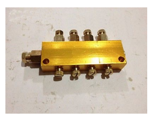

Кто знает как эта штука работает, какой принцип работы? :thinking:

На отводах, внутри, стоят пружинки с клапанами. При подачи масла в систему смазки нагнетается давление. Как только клапан не выдерживает давление, открывается и происходит выброс дозы масла. Недавно разбирал такую. Регулировок дозы нет, возможно только заменой более слабой/сильной пружины.
Lafayette писал(а):На отводах, внутри, стоят пружинки с клапанами.
Там хитрые поршеньки, в них есть отверстия ;) Думаю работает так: при повышении давления, поршенек срывается, в камеру подается масло, потом через отверстие оно подается на выход и система запирается. Чтобы подать след. порцию нужно отключить маслостанцию и подождать какое то время.

По сути одно и тоже, импульсная смазка. Станция вкл. порцию смазки выдало, станция откл. Лично видел и как раз проверяли такие приблуды.
Lafayette писал(а):Станция вкл. порцию смазки выдало, станция откл.

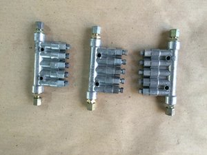

Вот с этими: маслостанция даванула, куды масло проще дойти - туды больше и вылилось ;)
02.png (2300 просмотров) <a class='original' href='./download/file.php?id=128542&mode=view' target=_blank>Загрузить оригинал (314.85 КБ)</a>
aftaev писал(а):штука
Эта штука называется "импульсный питатель".
http://tau-rus.com/Pitateli_smazochnye_impulsnye
По ссылке принцип действия.

Похожи на питатели. Подобные на 24к40 у нас стоят. Они пропускают масло по очереди в каждую магистраль. При открытии гидрораспределителя, масло идет через питатель и порциями по очереди смазывает направляющие станка пока не отключится гидрораспределитель
На них частенько концевики еще ставят. Они есть со штоком, выпущенным наружу. ПЛК врубает насос и отсчитывает нужное кол-во толчков, потом отключает.
Смешал в кучу циркуляционную и импульсную. Реле давления ставится...

Я не ручаюсь за принцип работы того что на картинке, расскажу как работает у нас на пищевом оборудовании (обычно много воды кругом и периодическая щелочная мойка) система централизованной смазки.
Насос пневматический, с умножением давления в 6-9 раз (сечением поршня, разные насосы). Т.е. если на входе 6 Бар воздуха, на выходе масла 36-54 Бар. Воздух на насос подается импульсом по 8-10 секунд.
Датчик давления в магистрали (не уверен на какое давление он настроен, наверно около 30 Бар) для контроля давления в 2-х временных точках - 10 секунд с начала импульса смазки давление должно быть, через 40 секунд давления быть не должно. Т.е. полный цикл смазки длиться около 40 секунд. У нас стандартная периодичность 15 минут.
Дозаторы смазки стоят в блоках типа того, что на картинке. Каждый дозатор строго фиксированной производительности (у нас 3 типа используется, в зависимости от площади смазываемой поверхности т.е. размера втулок и т.п.), и за 1 цикл смазки отдает фиксированный объем , запасенный в предыдущем цикле. Перезарядка дозатора происходит когда давление в магистрали сбрасывается. Объем масла за и цикл на дозаторе не скажу, на вид капля со спичечную головку.
ultrus писал(а):Из чего делали?
То что попалось - 40Х
ultrus писал(а):Калили или сырая?
Сырая.
Дошло почему на наше ОЦ сгнили рельсы и ШВП на оси Y. В станке насчитал 5шт этих дозаторов. Тот что отвечает за ось Y вообще к магистрали не подключен, и к нему масло не подходит. Но зато в нем торчит датчик давления :idiot: Заводской брак :pssdoff:
