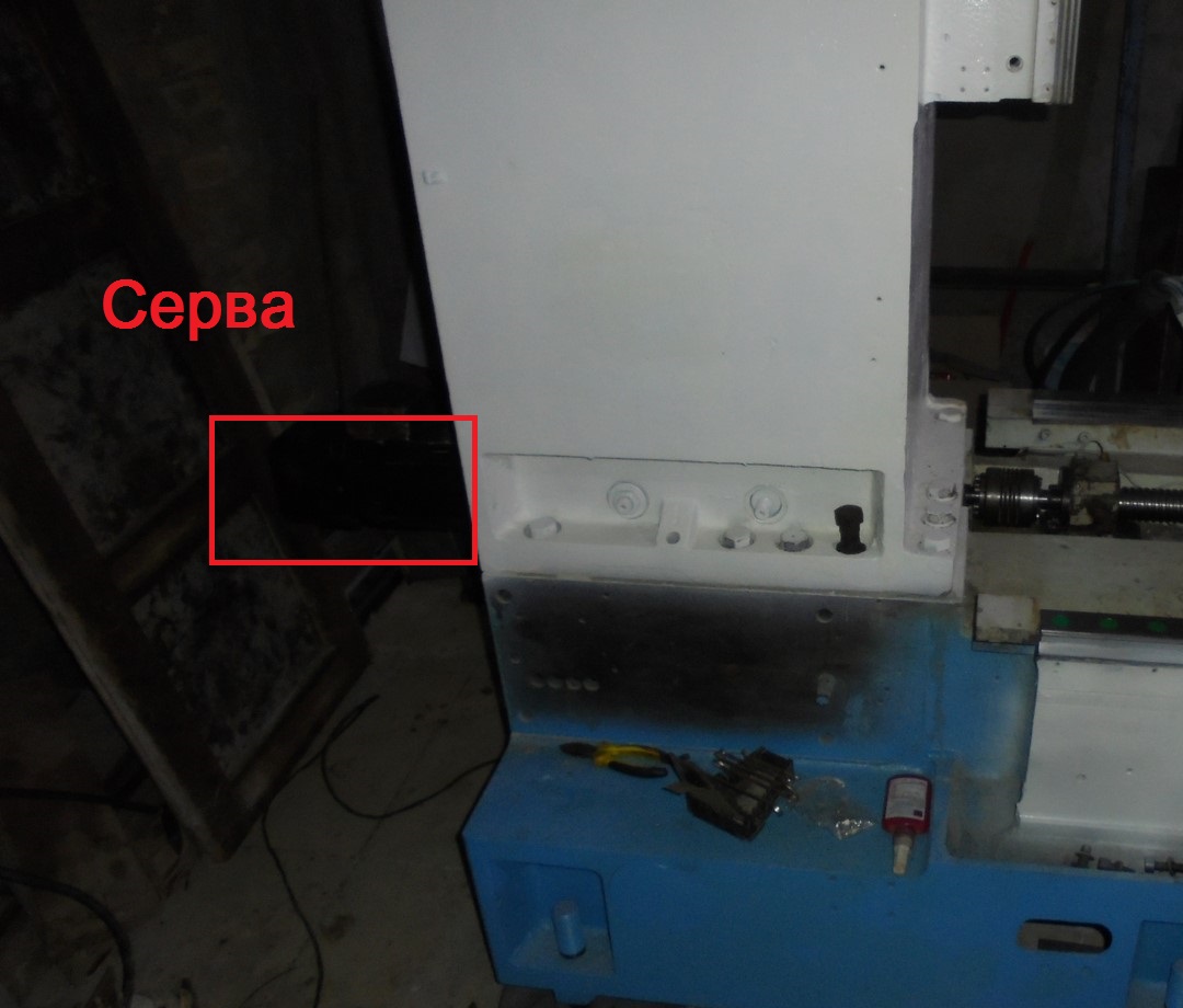

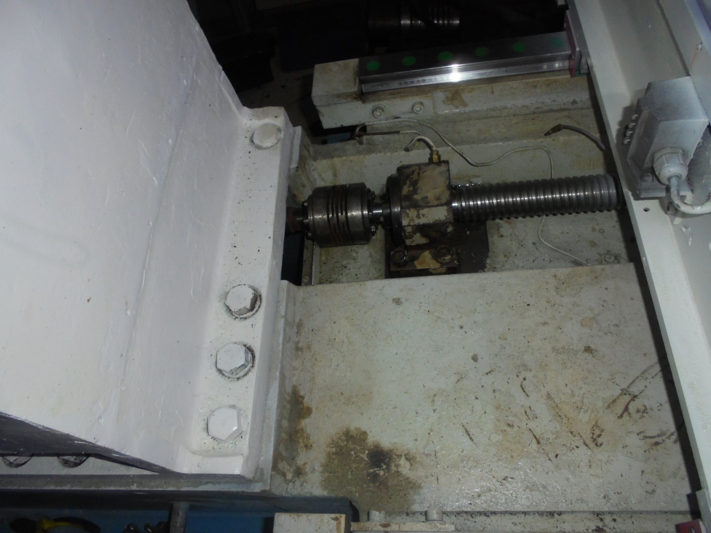

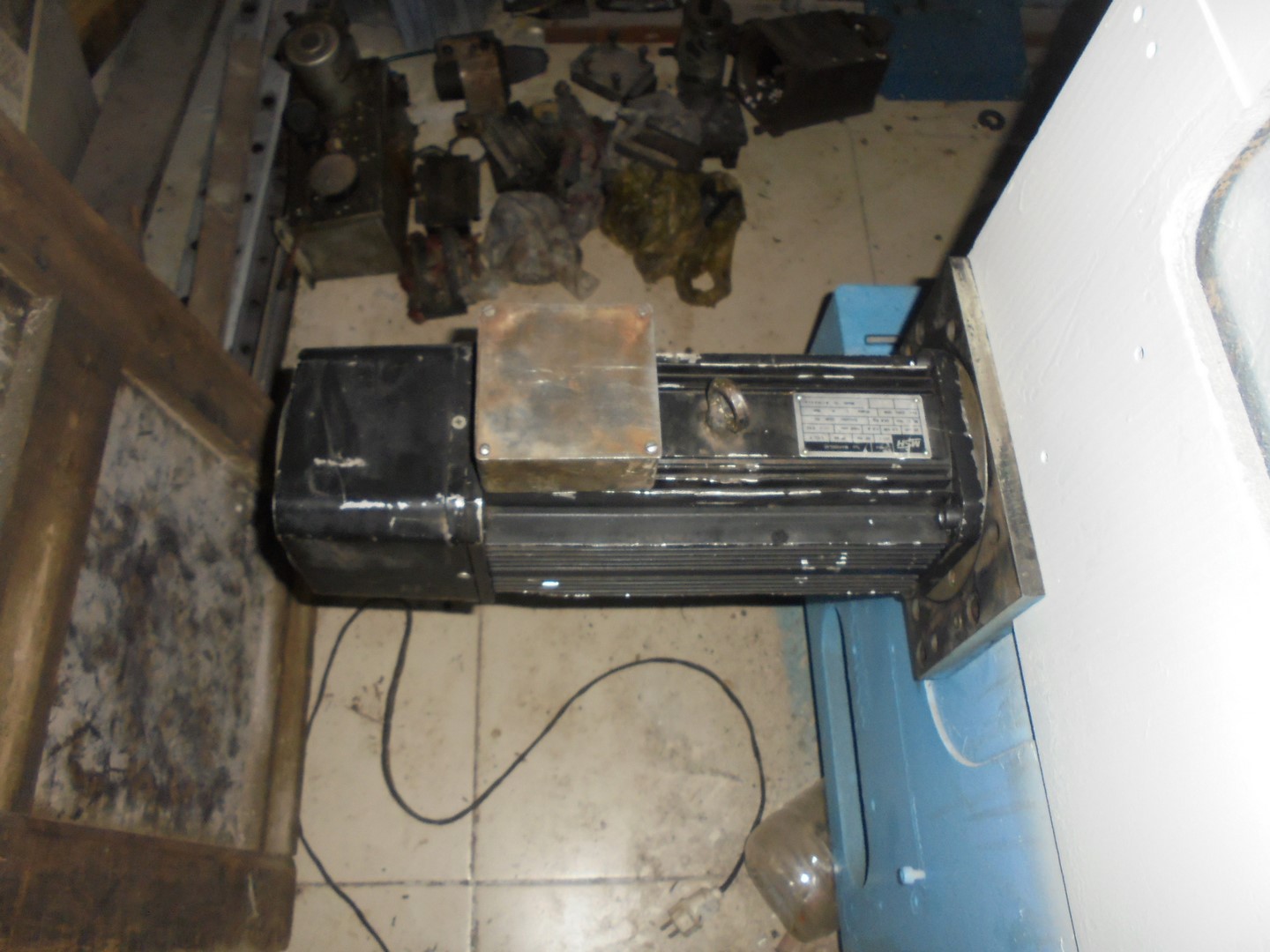

Какая-то странная конструкция у вас. Получается 2 муфты + промежуточный вал. Почему серва сразу за винт не зацеплена?
Сообщения: 34042
Re: Обрабатывающий центр SV500
john1987887 писал(а):Почему серва сразу за винт не зацеплена?
Из-за колоны. Этот вал проходит под колонной.

Отлично проделанная работа, вот что-то про кучу валов сам не понял.
Самое время покричать фрезерюге, что винт не по центру.
Вот и всё, пипец, Афтаев, будет стол перекашивать :hehehe: :hehehe:
Шутка.

aftaev писал(а):Готовая муфта
Из чего делали? Калили или сырая?

ultrus писал(а):Из чего делали?
То что попалось - 40Х
ultrus писал(а):Калили или сырая?
Сырая.
