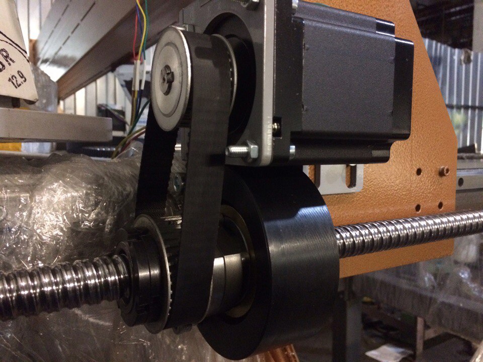

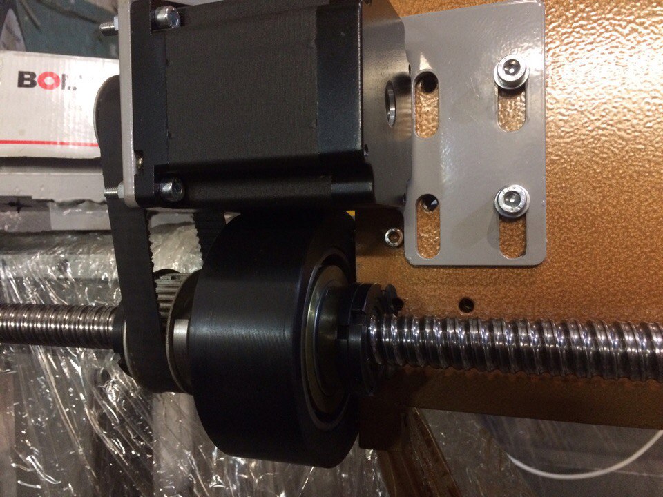

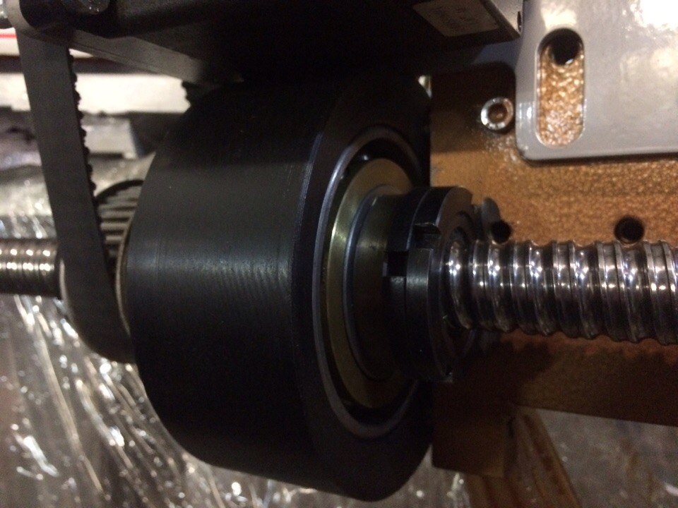

Работа идет медленно но в верном направлении. Зачернили детали, теперь выглядит красиво :) собираем уже окончательно.

Смотрю, детали покрашены эмалью с молотковым эффектом... Эмаль наносили краскопультом? На горизонтальную поверхность? Просто слышал, что при нанесении на вертикальную поверхность молоткового эффекта не получается, т.к. надо вроде как сразу толстый слой наносить.
CybSys
Сообщения: 476
Зарегистрирован: 07 июн 2013, 10:02
Репутация: 121
Откуда: Иваново
Re: Фрезерный портал по дереву, пластикам, цвет.мету - 2500х
Сообщение CybSys »
Да, эмалью, наносили краскопультом, но прямо на станок в сборе, так как маляры из нас не очень, то краска и легла немного не равномерно. Соответственно краска наносилась как на горизонтальные так и на вертикальные плоскости.

CybSys писал(а):так как маляры из нас не очень, то краска и легла немного не равномерно.
Но получилось симпатично :)

Спасибо! А по началу мне некоторые кто видел в живую, говорили что цвет детской неожиданности :)

Тот оттенок другой:) тебя обманывали:)
А почему на портале не хватает мощи? Там от руки должно все кататься. Может закусывает? Тем более на оси Z ничего нет. Там должно все летать

В предварительной сборке в опорных корпусах не хватало манжет, сейчас они у нас стоят, и в них вставляется винт в натяг. соосности/ параллельности винтов выставлены....

С провисанием винта бороться будете?

У него гайка вращающаяся борется с провисанием, а винт закреплен и наверное натянут немножко.

Суть якобы в том, что когда портал в крайнем положении, винт такой длины провисает на высоту порядка 10мм и действует на гайку как рычаг. Говорят, даже приходится гайки менять раз в год из-за соответствующего износа.

Но конечно вращающаяся гайка частично борется с "расколбашиванием" вала - это ее основная задача. Все таки вал на месте, натянут, и вращается только гайка.
А на счет крайних положений - полностью согласен, там что-то будет не так.
Автор в видео сказал, что пока пробовал 4м/мин. На таких скоростях наверное все будет гуд.
Отпишется - расскажет.

Винты растянули, на видео я это показал, провисание есть но не большое, постараюсь его померить как нибудь.
Хотим заменить движок на оси У на более мощный Nema34, а с этой оси поставить движок на ось Z. точнее уже поставил, тянет нормально.
осталось дождаться двигатель и его поставить
