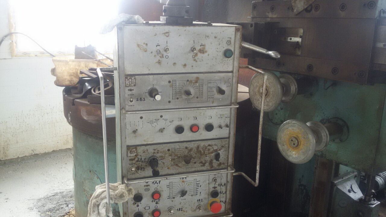

Вот пульт от станка.
1516ф1 (2544 просмотра) <a class='original' href='./download/file.php?id=91547&mode=view' target=_blank>Загрузить оригинал (107.62 КБ)</a>
1516ф1

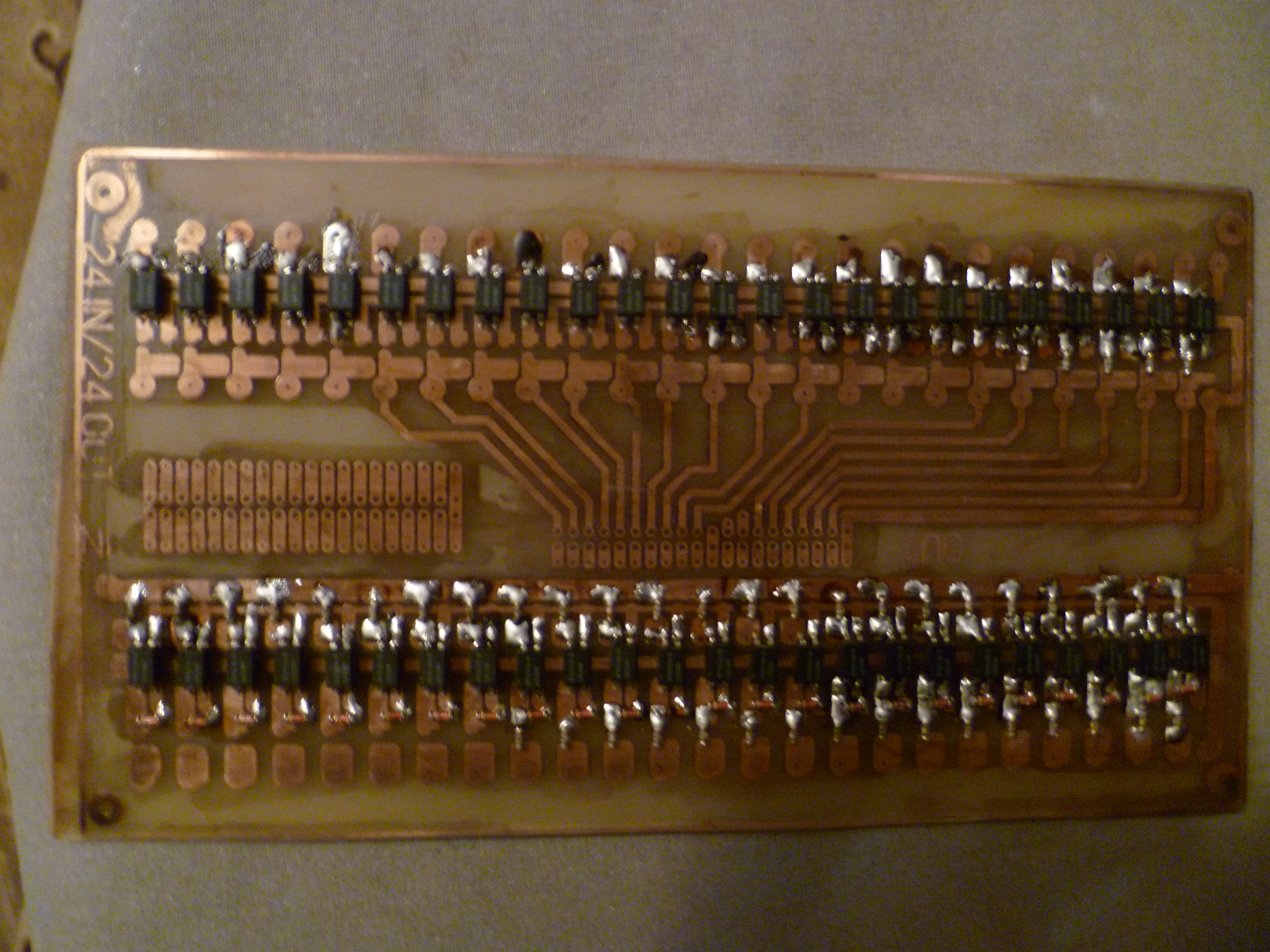

Начал делать платы развязки на оптронах<br />24 входа\24 выхода (2540 просмотров) <a class='original' href='./download/file.php?id=91548&mode=view' target=_blank>Загрузить оригинал (3.91 МБ)</a>
24 входа\24 выхода

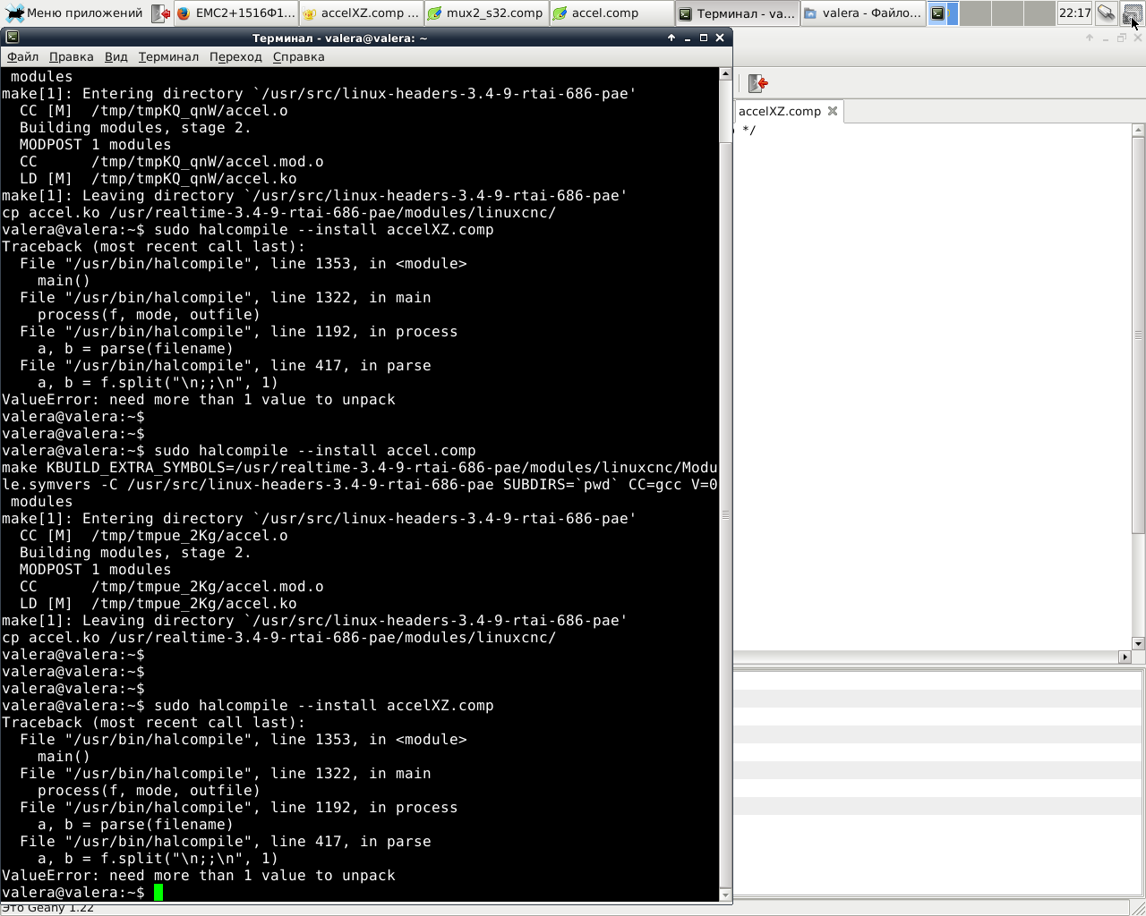

Что то опять не пойму accel нормально компилирует,а accelXZ не хочет.
Снимок.png (2435 просмотров) <a class='original' href='./download/file.php?id=91684&mode=view' target=_blank>Загрузить оригинал (206.3 КБ)</a>
Сообщения: 8167
Репутация: 1589
Re: EMC2+1516Ф1 с эл.магн. муфтами коробки скоростей и подач
Сообщение nkp »
проверил - всё "работает"
вот сам файл
accelXZ.comp.tar
(10 КБ) 300 скачиваний

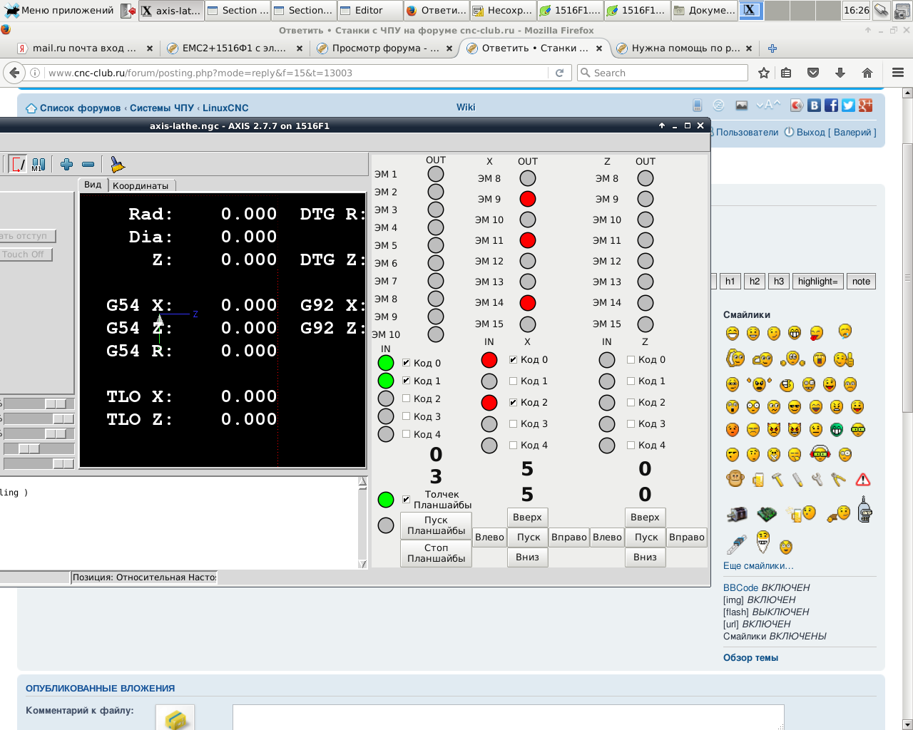

Работает.Задержками в железе по играем там видно будет.
Плату скоро доделаю, на выходе реле будут включать муфты.
Сейчас дальше буду разбиратся с кнопками,галетник еще есть,джойстик на право-лево к центру от центра.
Не до конца еще не понял как должны работать координаты XZ надо перечитать еще раз эту документацию.
Вам большое спасибо,много я познал за эти дни.
Будем продолжать.
