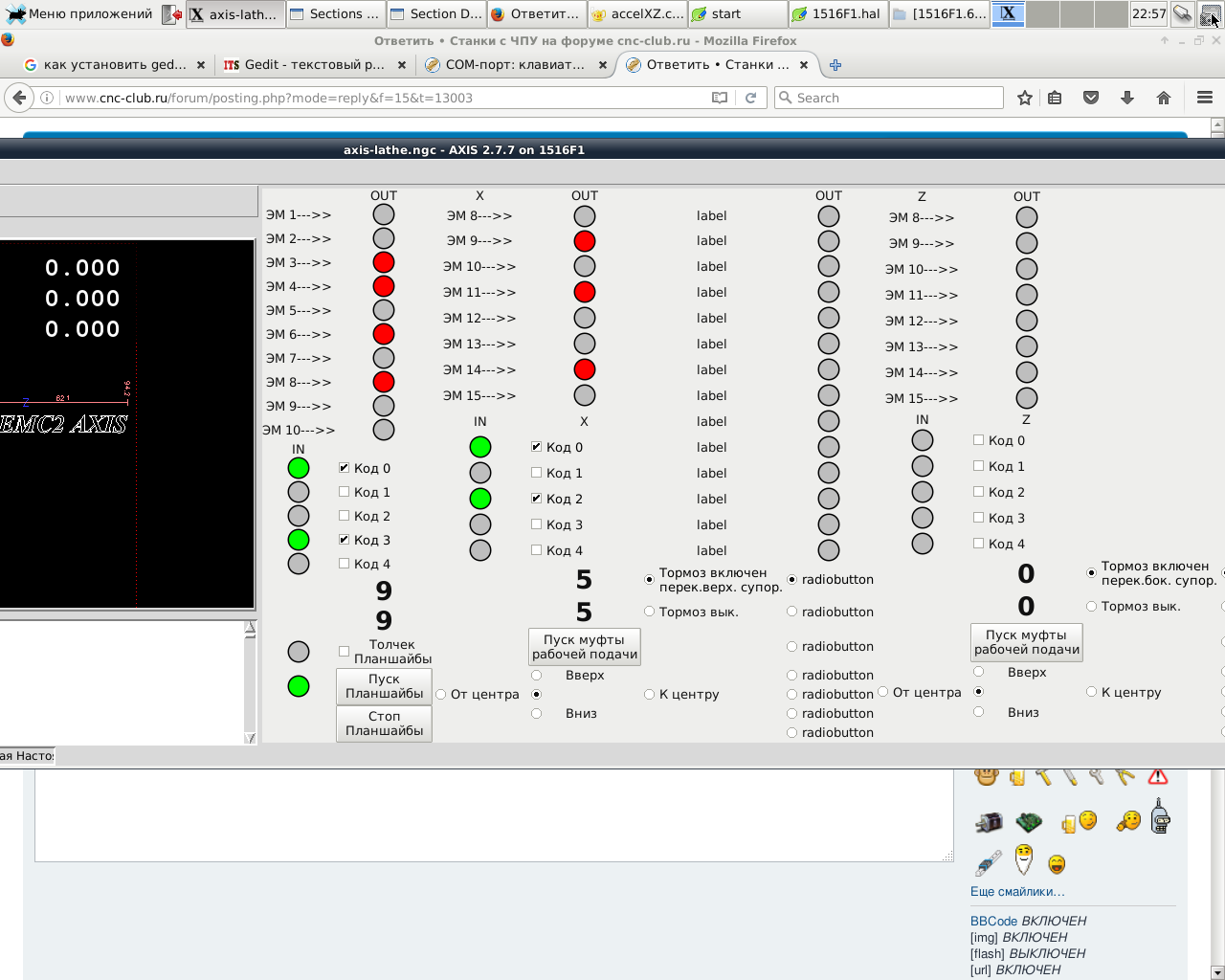

Вот как бы сделать компонент на подобия accel,только чтобы перебирал не три ступени 11,14,17,а
каждую с 1 по 18. Это нужно для координаты X и Z.
Например на галетнике набрали шестую ступень нажали кнопку Пуск должны включится первая ступень потом задержка
вторая ступень потом задержка 3 ступень потом задержка 4 ступень потом задержка 5 ступень потом задержка 0.5 сек.
и 6 ну и аналогично другие ступени.Задержку наверное можно сделать в ладаре как на планшайбу.
Как я понял из описания ступени должны включатся всегда последовательно
с первой и т. д.

Валерий писал(а):Как я понял из описания ступени должны включатся всегда последовательно с первой и т. д.
а переход на низшие ступени?
тоже по такому же принципу: 6-5-4-3-2-1 с задержками 0.5с ??

Да.При установочных перемещениях (ручном)
В универсальном(автоматический) режиме выбрано 4 скорости
1 ступень,7,11,18 ступень коробки подач.Но это пока не надо.
www.youtube.com/watch?v=9dNyFieILVU<br />Вот видео,но такой задачи пока нет.<br />Надо сделать в ручном режиме (2447 просмотров) <a class='original' href='./download/file.php?id=91630&sid=090ada8799406d503056bddf354e2efa&mode=view' target=_blank>Загрузить оригинал (4.06 МБ)</a>

Работает.Задержками в железе по играем там видно будет.
Плату скоро доделаю, на выходе реле будут включать муфты.
Сейчас дальше буду разбиратся с кнопками,галетник еще есть,джойстик на право-лево к центру от центра.
Не до конца еще не понял как должны работать координаты XZ надо перечитать еще раз эту документацию.
Вам большое спасибо,много я познал за эти дни.
Будем продолжать.
