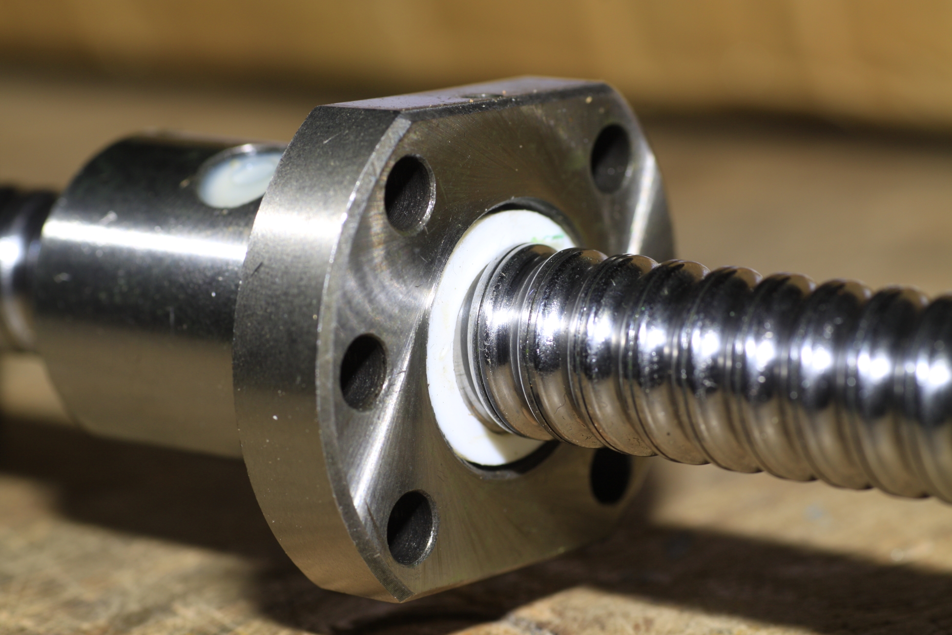

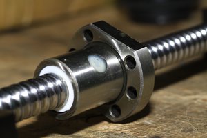

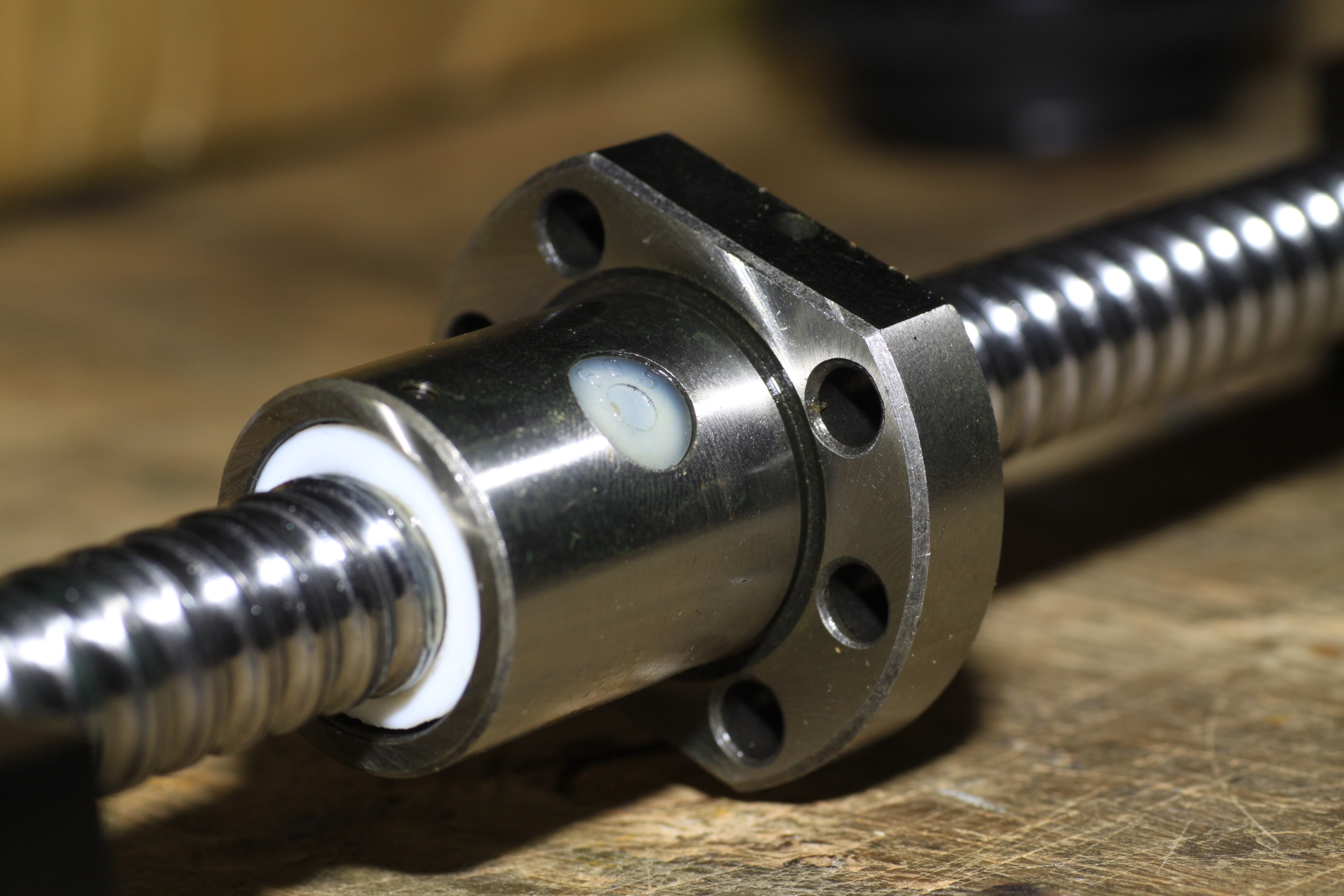

ШВП 1605 1010мм, 850мм, 290мм с обработкой концов + гайки + 4 опоры + 2 держателя гаек - 97$ с доставкой (морем 45 дней).
Продавец - https://item.taobao.com/item.htm?spm=a1 ... pse6lh3a3f
Не чертил никахих чертежей, все на пальцах да картинками.
Пришло то что заказывал.

Re: Находки c taobao.com
Максим, находил тоже продавцов ШВП, но от TBI. 820, 621, 316 мм ШВП1605 - 200 баксов. Так что Ваш вариант куда бюджетнее, только не известно как обработали концы. Есть ли возможность проверить?

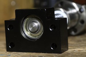

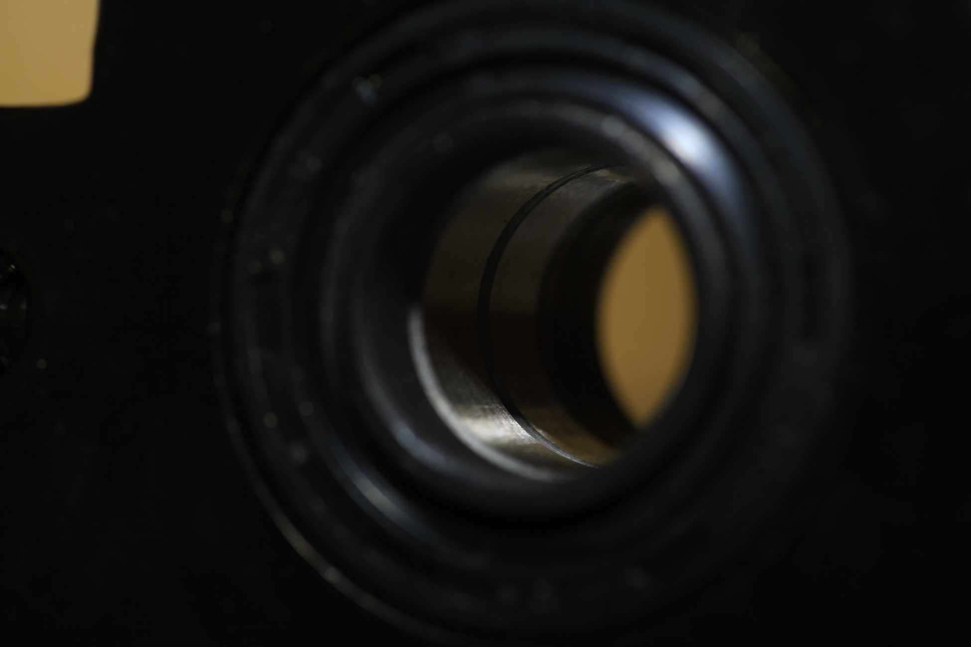

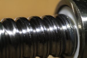

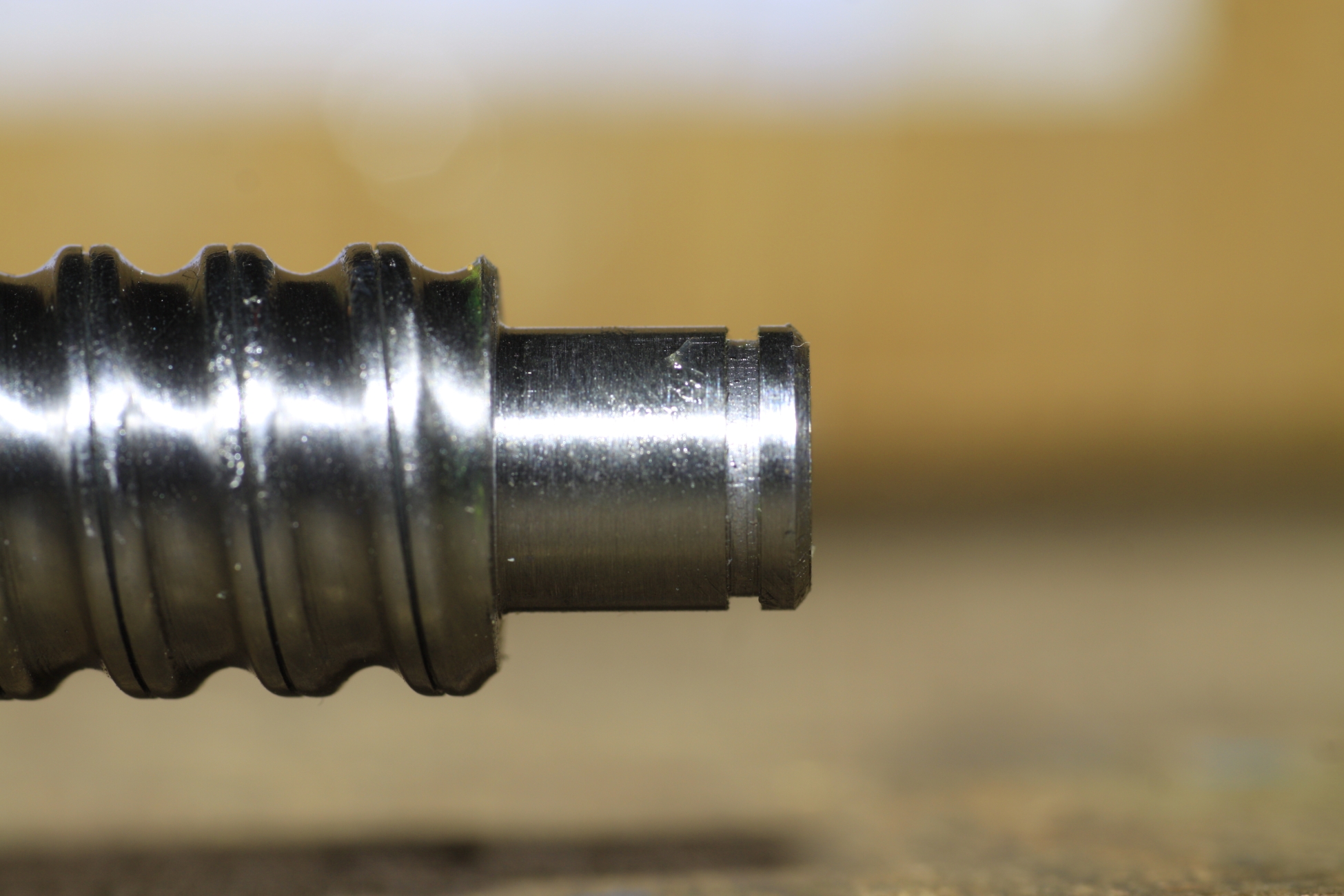

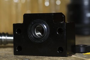

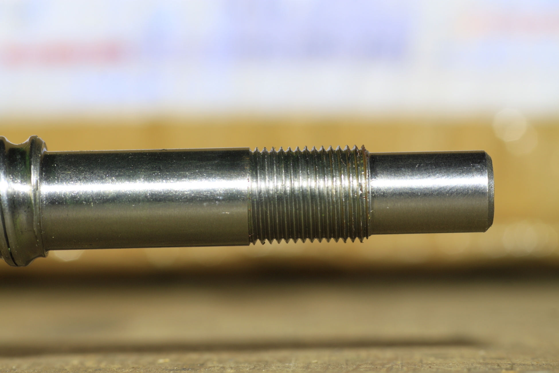

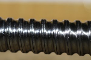

sima8520 писал(а):Максим, находил тоже продавцов ШВП, но от TBI. 820, 621, 316 мм ШВП1605 - 200 баксов. Так что Ваш вариант куда бюджетнее, только не известно как обработали концы. Есть ли возможность проверить?
Заходит с натягом, в маленькой стойке люфт небольшой есть но, как мне кажется, он в подшипнике. В большом люфта нет совсем.
Размеры проточки: 9.97мм и 11.96мм.
Добавил несколько фото для frezeryga, извиняюсь за качество, в "студию" тащится лень снимал с рук... :oops:
А померить биение обработаных концов есть чем?
shatrovmaxim

frezeryga писал(а):А померить биение обработаных концов есть чем?
Неа ;)
Ща я вам подскажу как померить есть ли биение способом фрезерюги :hehehe: берёте безмен, и цепляете его первый конец за вал, немного натягиваете и крепите статично второй конец. Далее медленно крутите вал руками и замеряете биение в граммах. Затем передаёте эти данные фрезерюге, он их сам расшифрует
shatrovmaxim писал(а):У меня безмена нет ))))))
Ну вы совсем, без этого мерителя в ЧПУ ваще никак. Думаю, это будет ваш следующий заказ с таобао :D
Настольные электронные весы средней точности тоже подойдут :hehehe:
Индикатор со стойкой есть?

frezeryga писал(а):Индикатор со стойкой есть?
Завтра-послезавтра придет следующая посылка с тао, там как раз, стойка будет. Напишите как измерить.
