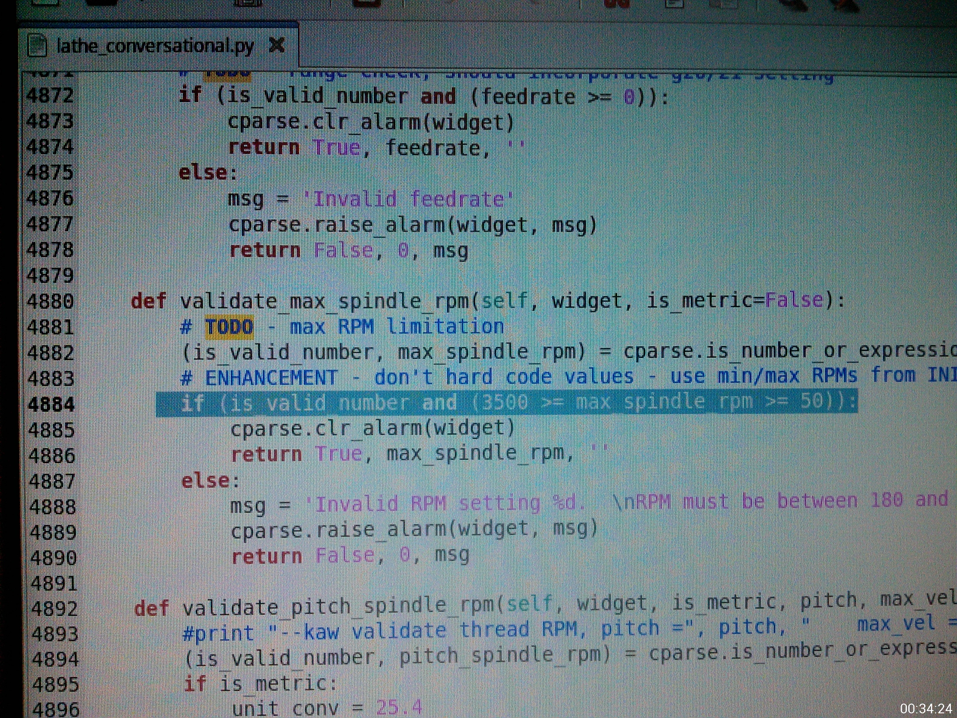

Запустил токарной и когда задаеш оборотьй шпинделя в MDI
тогда DRO показьйвает , когда вьйполняется програма
тогда 180 об/мин DRO показьйвает как 10680 ,
т.е. не в минут а в секунд !!??
И другое - ищу как убрат min spindle speed ,
где то установлено для low gear min= 180
и в conversational меньше 180 не задаеш !!??

Диньо, я кое что нашёл :P
Ты ещё не разобрался с правильным отображением оборотов в DRO ?
20180528_003423.jpg (4448 просмотров) <a class='original' href='./download/file.php?id=139870&mode=view' target=_blank>Загрузить оригинал (4.22 МБ)</a>

Alexsh писал(а): я кое что нашёл
да , ето :good:
Alexsh писал(а):разобрался с правильным отображением оборотов в DRO ?
надо взят оборотьй в секунд , вот мой хал ( у меня через scale потому что не 1:1 )
net spindle-vel-fb-rps   =>  motion.spindle-speed-in   => scale.spindle.in
и в postgui :
net spindlevelsc scale.spindle.out => tormach.spindle-speed-out
# net spindlepos hm2_5i25.0.encoder.02.count => tormach.encoder-counts
net spinphaseA hm2_5i25.0.encoder.02.input-a => tormach.encoder-a
net spinphaseB hm2_5i25.0.encoder.02.input-b => tormach.encoder-b
net spinphaseZ hm2_5i25.0.encoder.02.input-index => tormach.encoder-z

Диньо, scale нужно задать ввиде числа?
dinkata
Сообщения: 1018
Репутация: 391
Настоящее имя: Диньо
Откуда: Болгария
Re: PathPilot
Сообщение dinkata »
Alexsh писал(а):Диньо, scale нужно задать ввиде числа?
setp scale.spindle.gain 1 ### 1 если енкодер напрямую к шпиндель
### 0.5 или сколько надо когда ест редукция
____.hal
loadrt scale names=scale.spindle
addf scale.spindle            servo-thread
и в postgui :
