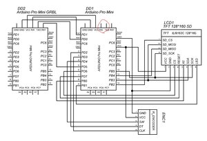

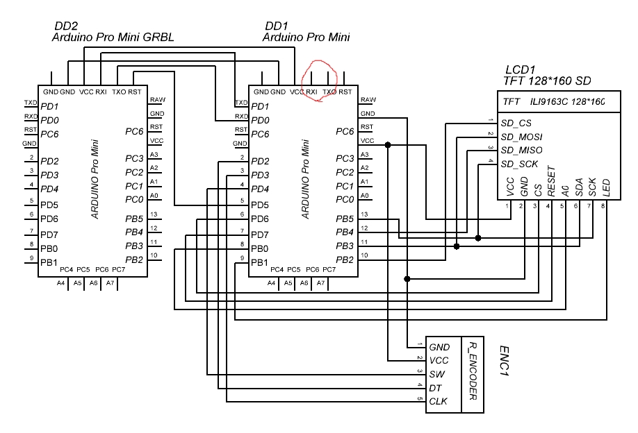

tecnocat писал(а):Самое интересное ни у кого вопросов до сих пор не появилось. :)
Здравствуйте, а можно сделать управление по UART.
Т.е. управлять и энкодером и командами.
ну например:
необходимо запустить только что включенный контроллер, отправляем:
CAL(калибровка)в эту команду входят: $H - станок ищет крайние точки, после отправляем $X, дальше G92 X0 Y0 Z0 - обнуляем координаты
дальше, выбираем программу с флешки:
FLS 05 (Files, номер программы по списку)
А после отправки получать ответ OK
Можно ли задействовать не используемые RX TX ножки контроллера?

FEx писал(а):Можно ли задействовать не используемые RX TX ножки контроллера?
Если внимательно поищите в сети схему Arduino Pro Mini то увидите что "неиспользуемые" ноги просто соединены с ногами 0(RX) и 1(TX).
И еще новость - экраны двухстрочные приехали, скоро буду пилить новую прошивку. :)
Ок! А если использовать отдельно RX пин автономника и туда отправлять соответствующие команды? Только придется пожертвовать обратной связъю от GRBL контроллера...
