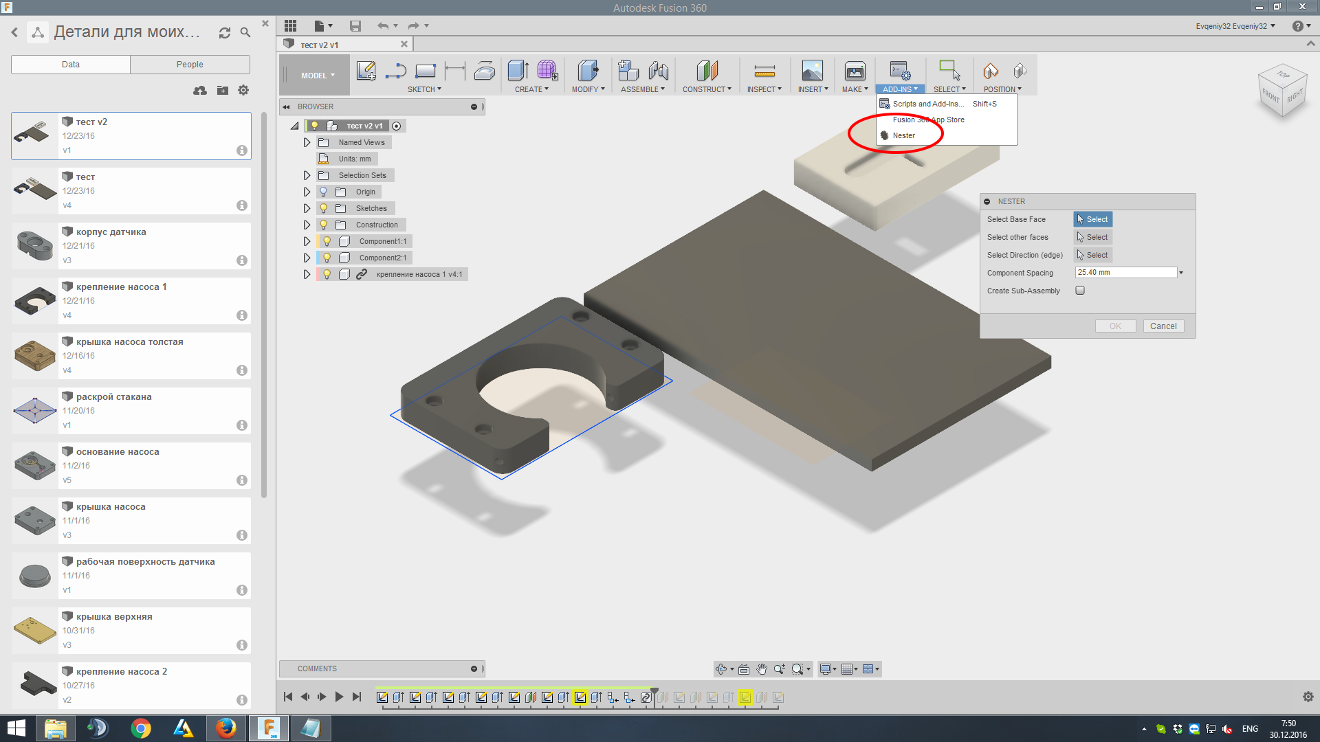

Подскажите пожалуйста,как во фьюжине в сборках располагать детали геометрически правильно для последующего раскроя в CAM модуле? Не знаю как правильно объяснить, могу показать. Требуется аналог солидвордовских сопряжений.Горячие клавиши не подобрал на ютуде тоже сопряжения в туториалах не показаны (из тех самоучителей что просмотрел уже) . По наитию выходит какая-то пляска деталей. вот пляшет :

Re: Fusion 360
Ближе всего будет MODIFY -> Align

Оно.Спасибо.

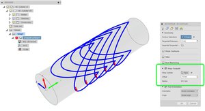

Наконец-то руки дошли до 4-ой оси в F360.
Запилил 2Д скетч, бросил проекцию на цилиндр и добавил гравировку 2Д контура в CAM.
Как только отобью первые деньги на поворотке, надо бы купить подписку.
В программе есть уже почти всё, что мне надо для работы.

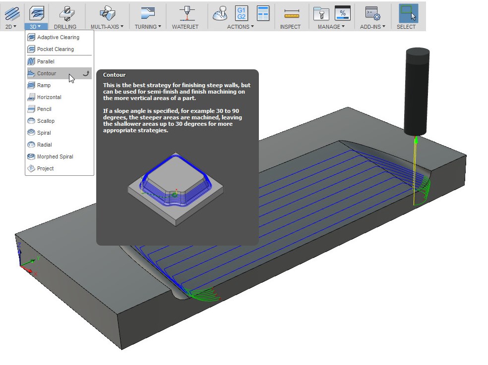

Народ, а может и мне кто подскажет, никак не разберусь. В Inventore, правда, но там вроде CAMы одинаковые.
Смотрите, есть вот такая деталька:

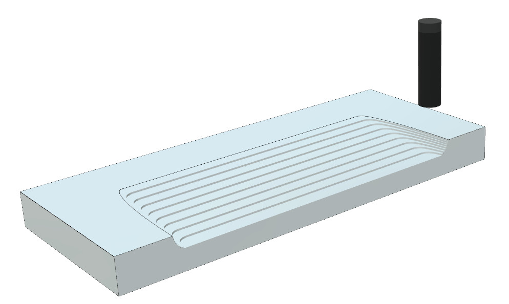

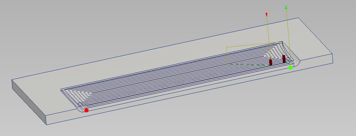

Т.е. это "карман" под углом выбран в детальке.
Нужно фрезой сделать эту выборку.
По идее, т.к. карман наклонный, то выбираю стратегию "3D карман". Но тогда получаю проходы фрезы как на первой картинке.

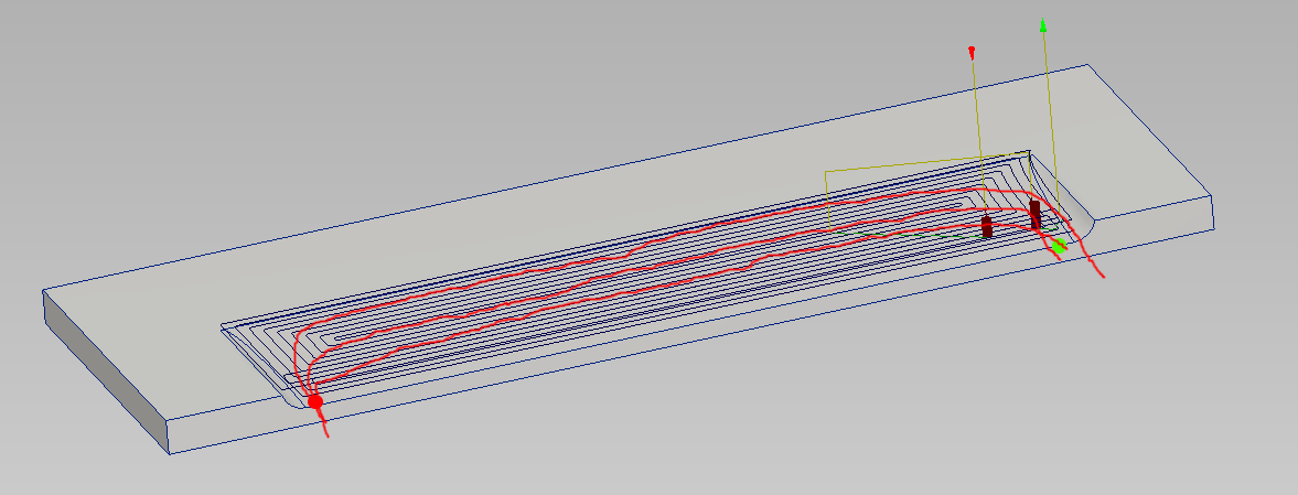

А мне бы нужно задать другие точки входа и выхода, вот примерно вот так, что бы фреза каждый проход выходила, обходила деталь и входила снова:
22222.png (4608 просмотров) <a class='original' href='./download/file.php?id=98635&mode=view' target=_blank>Загрузить оригинал (48.84 КБ)</a>
Вот как такое сделать?
Re: Fusion 360
trafbite писал(а):Вот как такое сделать?
Ближе всего к идее подходит 3Д контур с принудительными выходами из заготовки
пример 3Д контура (4586 просмотров) <a class='original' href='./download/file.php?id=98641&mode=view' target=_blank>Загрузить оригинал (105.46 КБ)</a>
пример 3Д контура
результат (4586 просмотров) <a class='original' href='./download/file.php?id=98642&mode=view' target=_blank>Загрузить оригинал (53.24 КБ)</a>
результат

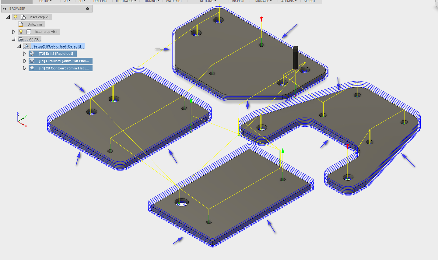

В последнее время акрил начал фрезеровать, и очень не хватает перемычек, как их обычно делают?
вот пример детали из акрила толщиной 3 мм:
2016-12-28_230652.jpg (4573 просмотра) <a class='original' href='./download/file.php?id=98683&mode=view' target=_blank>Загрузить оригинал (613.09 КБ)</a>
стрелками показал где например хотелось-бы их иметь

Taganrog писал(а):Подскажите пожалуйста,как во фьюжине в сборках располагать детали геометрически правильно для последующего раскроя в CAM модуле? Не знаю как правильно объяснить, могу показать. Требуется аналог солидвордовских сопряжений.Горячие клавиши не подобрал на ютуде тоже сопряжения в туториалах не показаны (из тех самоучителей что просмотрел уже) . По наитию выходит какая-то пляска деталей. вот пляшет :
https://www.youtube.com/watch?v=vXB1bEStdYY
А так хочу :
https://www.youtube.com/watch?v=KoaGgmlQHGY
Посмотри ещё плагин nester. Он все тот же align в автомате делает и planar joint на выбранную поверхность добавляет.

selenur писал(а):В последнее время акрил начал фрезеровать, и очень не хватает перемычек, как их обычно делают?
В 2d contour на вкладке geometry есть кнопка tabs.
Там и параметры перемычки и их расположение задается.
То что доктор прописал, спасибо!!! :good:

MX_Master писал(а):Ближе всего к идее подходит 3Д контур с принудительными выходами из заготовки
О!
Именно то, что нужно!
Но:
1. как задать эти точки входа и выхода?
2. Можно ли сделать так, что бы в первом проходе (ну в том, где наибольшее заглубление) фреза снимала все не за один раз. Т.е. например заглубление сделано на 3мм, а 3мм съема за один раз - это очень много. Так вот можно ли задать шаги максимальных заглублений, т.е. что бы по Z заглублялся не более, чем на 1мм, а ели нужно больше, что за несколько проходов.

3D contour- это стратегия чистовой обработки. Думаю, предварительно надо pocket cleaning сделать, там multiple depths есть. А entry points на последнем табе внизу.

igorvpetrov писал(а):Посмотри ещё плагин nester
Судя по видео- удобная штука. вот только ставиться отказывается. При этом рядом лежащие скрипты добавляются. Подскажите ,может сталкивались,где что упустил ?
https://www.youtube.com/watch?v=hNf800jcS3E
Имя каталога с плагином и название приложения в resource.md (так кажется) должны совпадать. Проверь.

Спасибо за наводку стал просматривать все файлы внутри.resource.md там нету. но есть readme.md . Из кучи текста стало понятно,что инструкция по установке и видео старое. А скрипт уже переделан и стал теперь аддоном.
В общем для тех кто хочет добавить,достаточно закинуть папку с файлами этого дополнения в ...AppData\Roaming\Autodesk\Autodesk Fusion 360\API\AddIns.
В меню появится доп заначек и все запускается.
