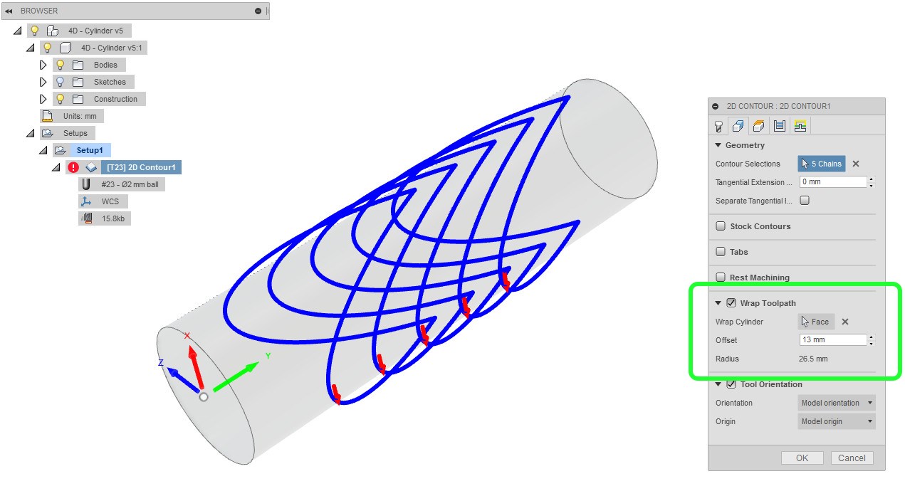

Наконец-то руки дошли до 4-ой оси в F360.
Запилил 2Д скетч, бросил проекцию на цилиндр и добавил гравировку 2Д контура в CAM.
Как только отобью первые деньги на поворотке, надо бы купить подписку.
В программе есть уже почти всё, что мне надо для работы.
