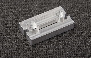

Резьба пока не победилась, типа нарезал внутреннюю и наружнюю, но скрутить не удалось
Походу надо глубже прорезать
Попробую нарезать внешнюю м3 и накрутить для пробы обычную гайку, таким макаром попробую подобрать заглубления

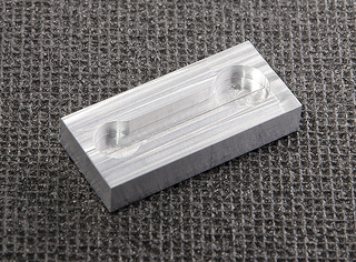

Сегодня попробовал для обработки мелких деталек с обратной стороны , применить вариант типа профильных тисков
Результат очень хороший, по толщине попал почти в 2-3 сотки

nik1, а что ты в этих тисках обрабатывал? отверстия? я бы вначале посверлил по координатам отверстия в деталях и плите, развернул (ну или фрезеруй), далее в плиту вставил 2 штифта с резьбой на конце, закрутил и все. плюс этого метода в том, что можно штифты сделать разрезными с конусом по типу обратной цанги и обрабатывать периметр и верхний торец, да и если потом еще понадобится подобные деталюхи делать, то наверняка отверстия более точные, чем наружный контур+ зажим по большей площади+ со временем центроискателем найти координаты этих самых отверстий, обнулиться намного проще чем в твоей приспособе

Это для обработки обратной стороны и снятия фасок
Сперва деталь делается сверху, по контуру, отверстия, фаски
А потом надо ее отпилить от заготовки и сделать обратную сторону
Вот на обратной стороне при торцевании, деталь надо крепко держать
И эти типа тиски с эти хорошо справляются

nik1, штифт как обратная цанга делается и все хорошо держит... я бы пересмотрел технологию немного

Миш, смотри - деталька мелкая, отверстия под подши, одно 7 мм, второе 9 мм
Толщина стенки всего 1 мм, разжать посадку делов на раз - два
Я раньше эти качалки делал примерно по твоей технологии, но тока были не цанги ,
а типа бобышки с плотной посадкой , которые еще вклеивал
Второй вариант мне больше понравился, по толщине деталь получилась точнее, поверхность красивее
И с базированием вообще просто, 0 ...типа тисков ... стоит на левом верхнем краю, как раз где 0 на силовых тисках
Конечно время потратил на изготовление профильных тисков, но мелкие цанги тоже надо делать

ровно так же, как и сжать их губками. ну да ладно. габаритов я не знаю, предлагаю альтернативу как бы я делал подобные вещи. рад что работа кипит и станок работает. сам нуждаюсь во фрезере, поэтому и смотрю на нормальные пректыnik1 писал(а):Толщина стенки всего 1 мм, разжать посадку делов на раз - два

А вот губками как раз и не сжать больше чем возможно
Они же сделаны точно по форме детали
Если зажимать цангами, то я бы тоже делал матрицу под деталь, тока из цельного куска
Зато у тебя есть токарный с чпу, а я все ни как не начну себе делать
