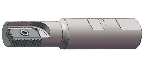

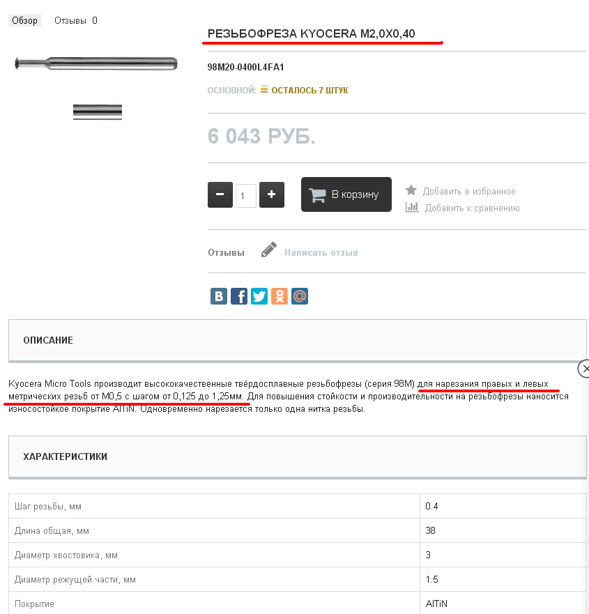

daemon78 писал(а):Меня вот нижняя интересует, она универсальная или под какой то определенный стандарт резьбы?
на диапазон, вот например описание
3.png (1774 просмотра) <a class='original' href='./download/file.php?id=168462&mode=view' target=_blank>Загрузить оригинал (37.23 КБ)</a>

daemon78 писал(а):Да вот, опять же читал, что для нарезания резьбы метчиком для ЧПУ нужны именно сервы/гибриды чтобы четко отслеживать положение в пространстве, подумал, может и тут такая засада.
Вы всё в кучу смешали. Спрашиваете про резьбофрезы, а пишите про метчики. Для цикла нарезки резьбы нужна синхронизируемая подача шппинделя, но у Вас нет ни способа синхронизации, ни шпинделя с моментом и оборотами для нарезки резьбы. Поэтому единственный выход это использование резьбофрез, для которых синхронизация не нужна.
Сообщения: 21923
xvovanx писал(а):Есть и такие и такие
На верхней картинке метчики.
У неё три основных параметра: тип (профиль зуба), максимальный шаг и минимальный диаметр резьбы.

UAVpilot писал(а):На верхней картинке метчики.
Вроде резьбофреза.

Сообщения: 21923
evgenymcp писал(а):Вроде резьбофреза.
По заточке видно, что метчики. :)

evgenymcp писал(а):Вы всё в кучу смешали. Спрашиваете про резьбофрезы, а пишите про метчики.
Все верно. Я читал, что можно использовать специальные метчики на ЧПУ, но для этого нужна обратная связь, значит это не для моего станка.
Тогда я посмотрел в сторону резьбофрез и задумался а нужна ли и там обратная связь.
Всем большое спасибо, вроде стало понятно, закажу себе такую резьбофрезу как на картинке снизу, если смогу найти на алли.

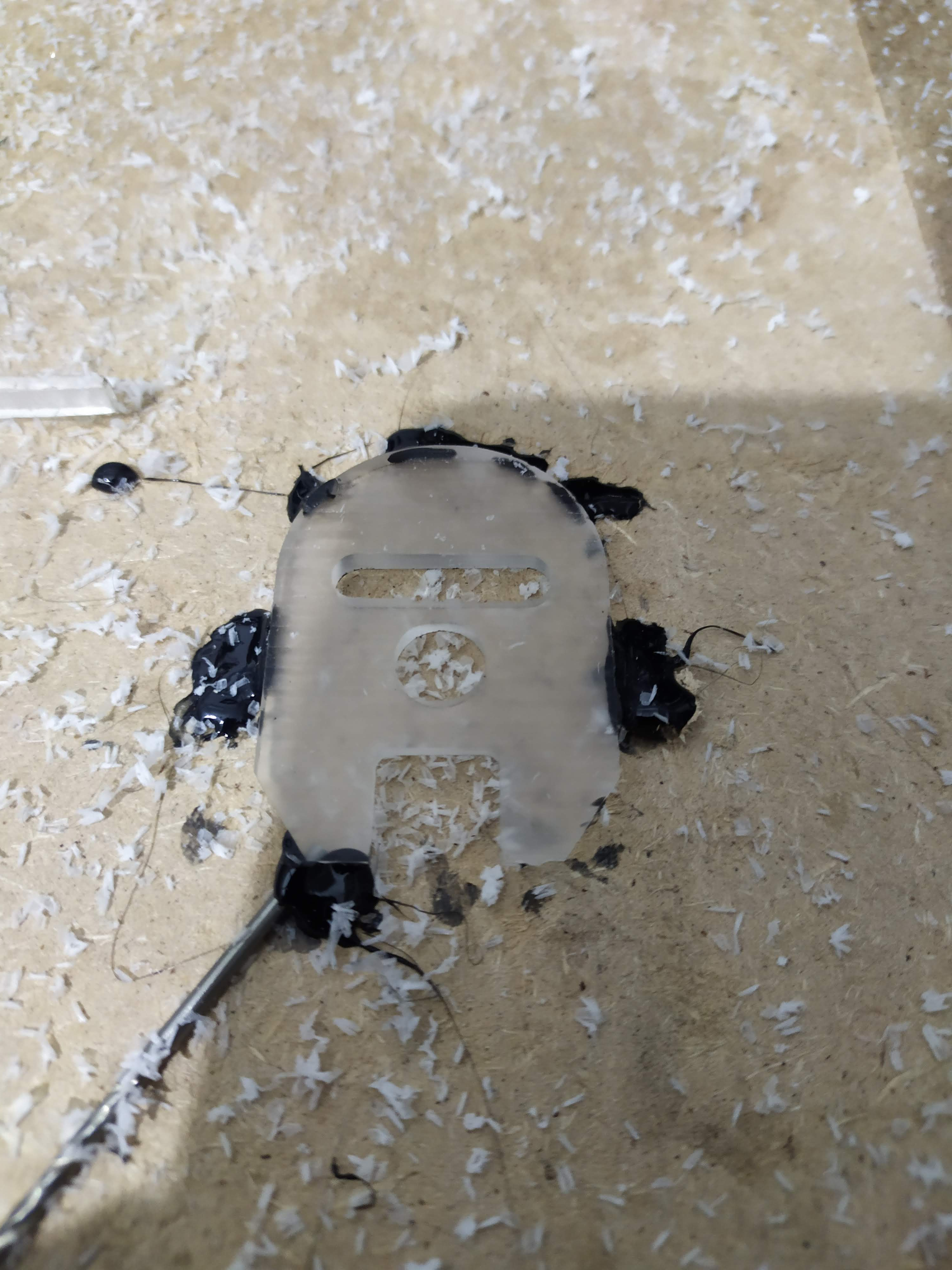

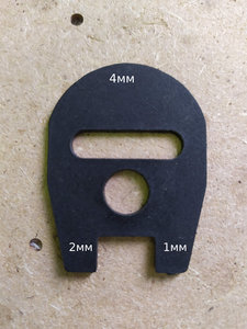

Нужно сделать примерно такую шайбу с наклонной плоскостью.
IMG_20190904_174400.jpg (1594 просмотра) <a class='original' href='./download/file.php?id=168499&mode=view' target=_blank>Загрузить оригинал (2.27 МБ)</a>
Даталь изготовил но возможно нужно будет переделывать. Я вырезал деталь и положил углы на два сверла 2 и 3мм и сделал выборку по контуру детали.
IMG_20190904_210502.jpg (1594 просмотра) <a class='original' href='./download/file.php?id=168498&mode=view' target=_blank>Загрузить оригинал (2.49 МБ)</a>
Может есть какой-нибудь более быстрый и правильный способ?
hmnijp
Сообщения: 1754
Репутация: 542
Откуда: Ульяновск
Сообщение hmnijp »
evgenymcp писал(а):Может есть какой-нибудь более быстрый и правильный способ?
1. вырезать плоскость-карман-кондуктор под нужным углом
2. вырезать деталь шариком в 3d сразу с нужным наклоном
