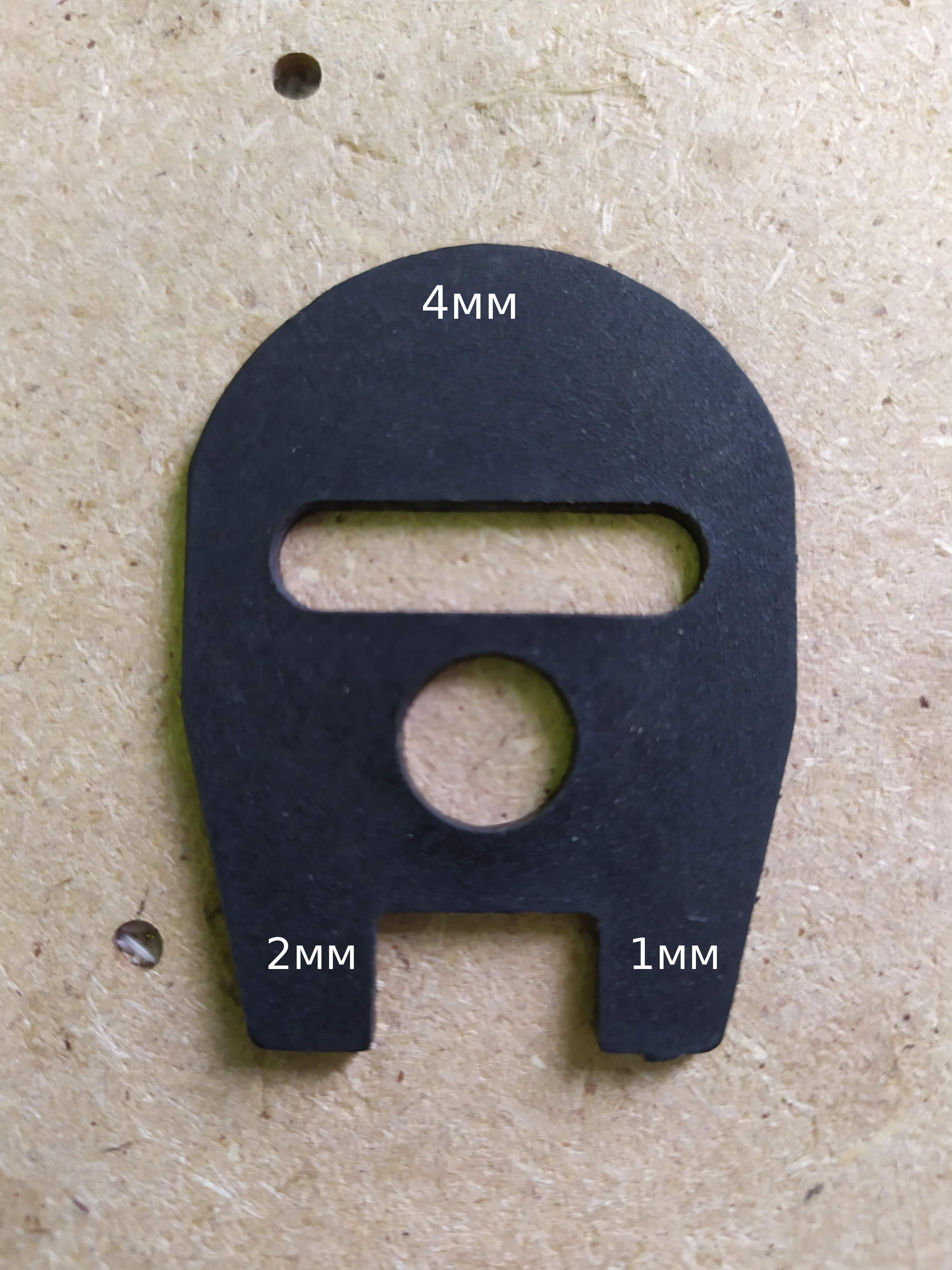

Нужно сделать примерно такую шайбу с наклонной плоскостью.
IMG_20190904_174400.jpg (1647 просмотров) <a class='original' href='./download/file.php?id=168499&mode=view' target=_blank>Загрузить оригинал (2.27 МБ)</a>
Даталь изготовил но возможно нужно будет переделывать. Я вырезал деталь и положил углы на два сверла 2 и 3мм и сделал выборку по контуру детали.
IMG_20190904_210502.jpg (1647 просмотров) <a class='original' href='./download/file.php?id=168498&mode=view' target=_blank>Загрузить оригинал (2.49 МБ)</a>
Может есть какой-нибудь более быстрый и правильный способ?

evgenymcp писал(а):Может есть какой-нибудь более быстрый и правильный способ?
1. вырезать плоскость-карман-кондуктор под нужным углом
2. вырезать деталь шариком в 3d сразу с нужным наклоном
