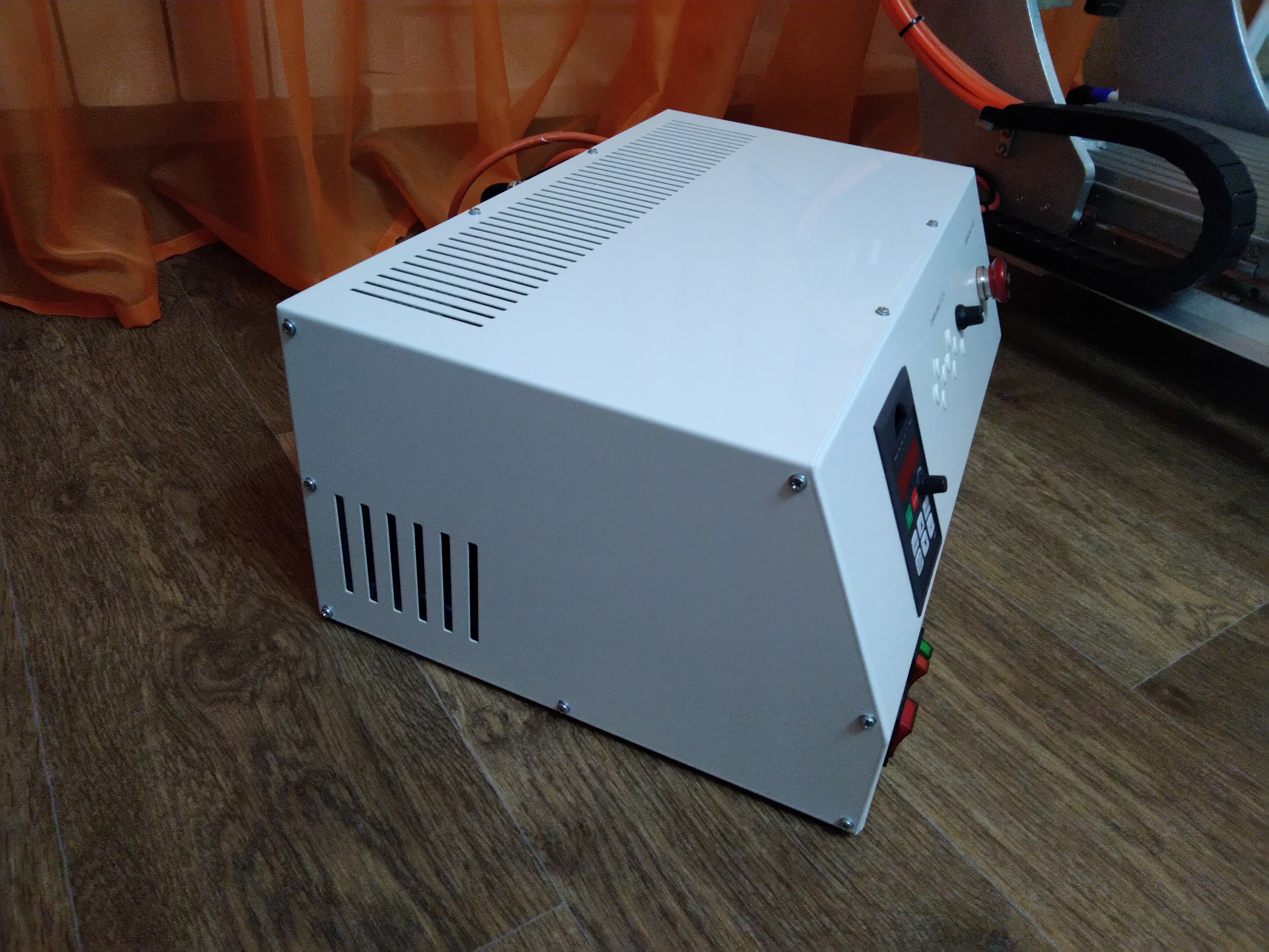

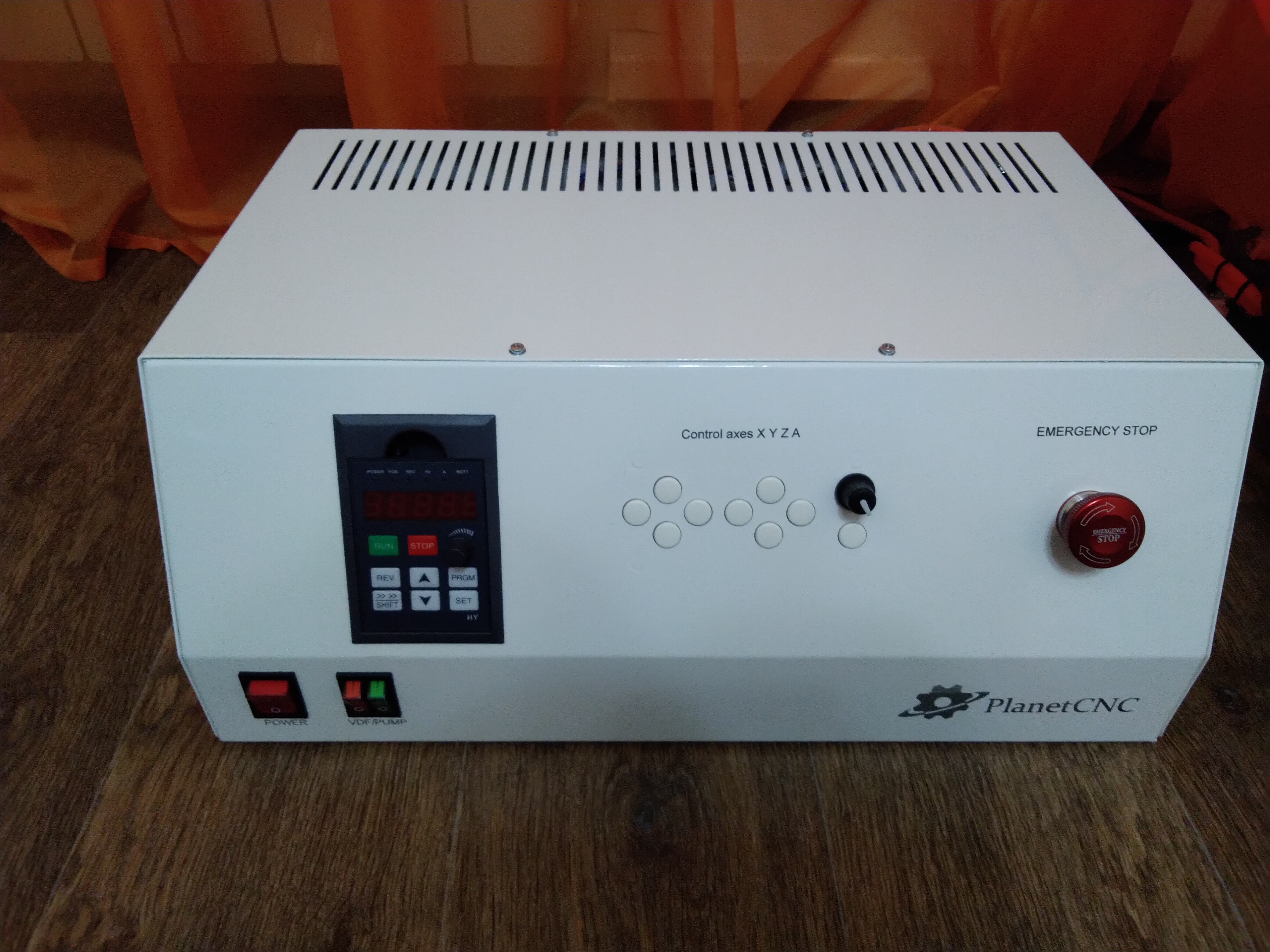

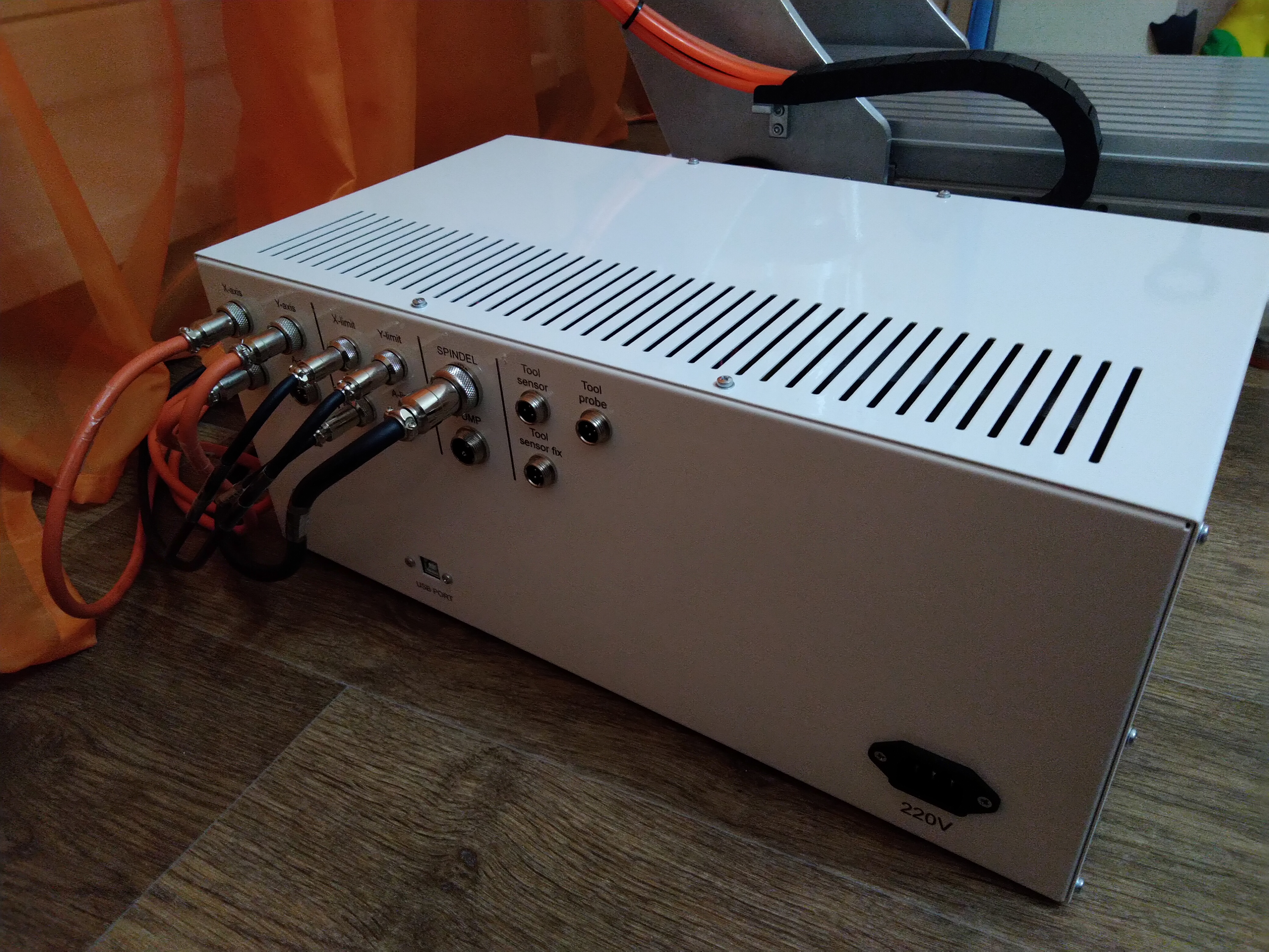

dmitrykobylin86
Сообщения: 40
Зарегистрирован: 16 авг 2017, 18:26
Репутация: 4
Re: Управление контроллером MK1 и MK2 (planet-cnc)
Сообщение dmitrykobylin86 »
Sandio3d писал(а):Добрый день. Подскажите плиз, стоит ли покупать такой блок https://planet-cnc.com/product/mk34-con ... cessories/ В планах сборка хорошего станка, подбираю компоненты. Сам пока новичок в этом. Если да то, ещё вопрос, что из их ассортимента мне ещё понадобится.
Я себе корпус на заказ делал, если надо, то 3d модель выложу, Под mk3/4, драйвера dm541a.
IMG_20200108_194702.jpg (3506 просмотров) <a class='original' href='./download/file.php?id=174615&mode=view' target=_blank>Загрузить оригинал (4.35 МБ)</a>
IMG_20200108_194648.jpg (3506 просмотров) <a class='original' href='./download/file.php?id=174616&mode=view' target=_blank>Загрузить оригинал (4.22 МБ)</a>
IMG_20200108_194637.jpg (3506 просмотров) <a class='original' href='./download/file.php?id=174617&mode=view' target=_blank>Загрузить оригинал (3.41 МБ)</a>
michalych
Сообщения: 7
Зарегистрирован: 02 окт 2017, 17:14
Сообщение michalych »
dmitrykobylin86 писал(а):Я себе корпус на заказ делал, если надо, то 3d модель выложу, Под mk3/4, драйвера dm541a.
Выкладывайте. И, если можно фото внутри..
Сообщения: 3310
Неплохие варианты получаются из копрусов "мини башня" от компов. В передние пластмассовые вкладки и кнопочки и панель частотника удобно врезать.

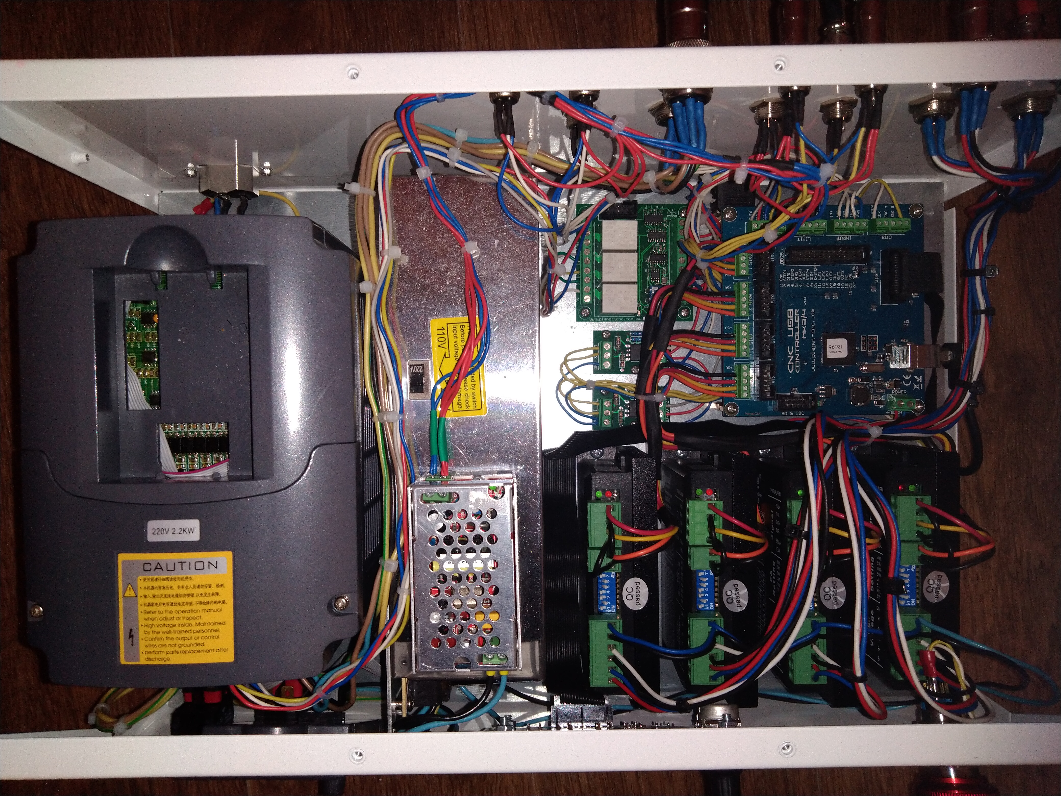

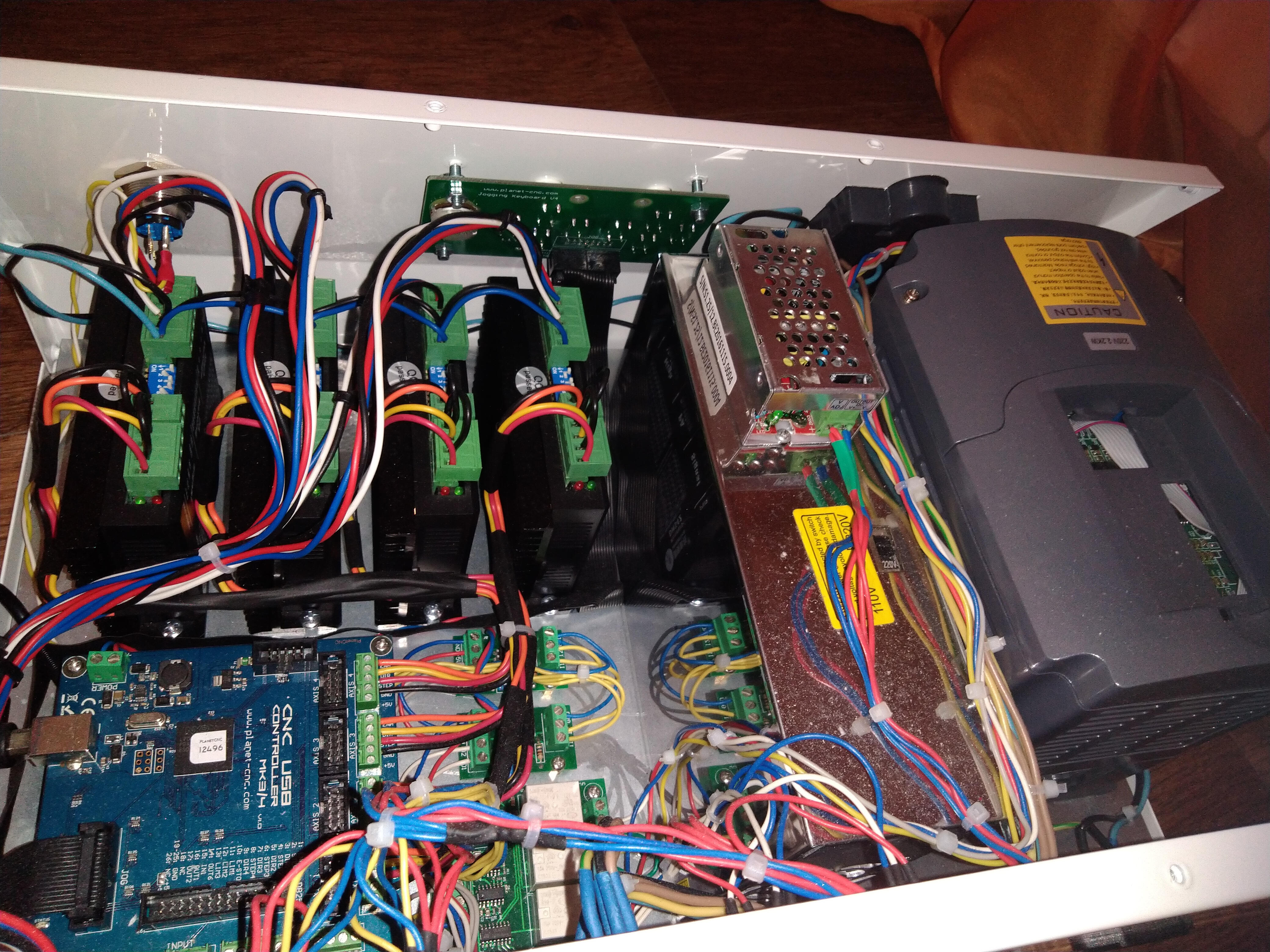

Корпус выполнен в программе SOLIDWORKS 2018. Части корпуса мой, а остальное (драйвера, блок питания, частотник и т.д.) взято с сторонних ресурсов. есть логотип planet cnc и в формате dfx точные размеры передних кнопок для управления осями (взяты с сайта Planet CNC). Фото как внутри выложу позже.
Корпус.zip
(19.11 МБ) 243 скачивания
dmitrykobylin86
Сообщения: 40
Репутация: 4
Фото как внутри.
IMG_20200111_114146.jpg (3389 просмотров) <a class='original' href='./download/file.php?id=174809&mode=view' target=_blank>Загрузить оригинал (4.94 МБ)</a>
IMG_20200111_114241.jpg (3389 просмотров) <a class='original' href='./download/file.php?id=174810&mode=view' target=_blank>Загрузить оригинал (5.35 МБ)</a>
