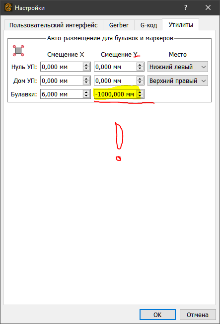

Или выбрать 2 отверстия по диагонали и "авто" по ним, затем вручную булавки подогнать на них, или в настройках указать отрицательный радиус и они сами встанут по верх при "авто".
Снимок3.PNG (3670 просмотров) <a class='original' href='./download/file.php?id=190208&mode=view' target=_blank>Загрузить оригинал (77.03 КБ)</a>
Также можно использовать их для создания крепёжных отверстий если с отрицательным смещением от контура платы.
Снимок4.PNG (3670 просмотров) <a class='original' href='./download/file.php?id=190209&mode=view' target=_blank>Загрузить оригинал (65.02 КБ)</a>
