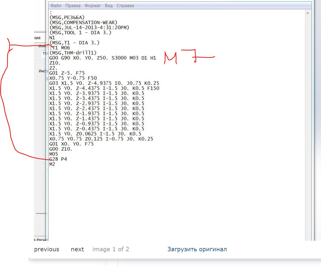

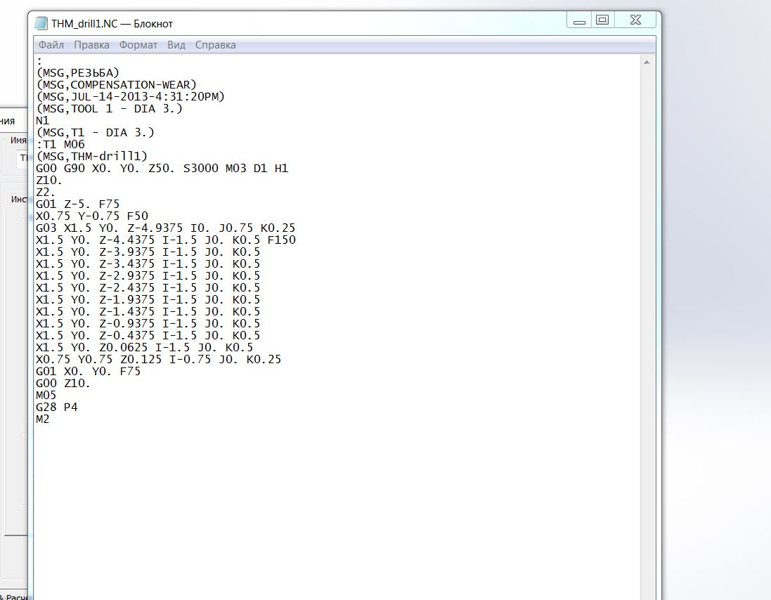

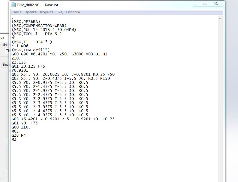

Вот коды для внутренне 6 мм и внешней 8 мм резьбы
В последнем файле красная метка, может кто в курсях как подправить пост , что бы этих данных не было ?
Где указан инструмент, надо убрать двоеточие, а то автосмена игнорируется

nik1, пришли мне пост, поправлю.
только двоеточие убрать ?
Спасибо , чуть позже зашлю
Еще желательно убрать Г28Р4
И активировать функцию М7
У меня это обдув воздухом фрезы

М7 желательно , что я мог сам выбирать когда надо включить
Щас задаю, но функция не активна

с обдувом не понял. ты его в каме включаешь а его в коде нет ?
Serg-tmn писал(а):Может, так?
G17 G90
G00 X2.5 Y0.
G00 Z0.
G02 X2.5 Y0. I-2.5 J0. Z-0.5 F150
G02 X2.5 Y0. I-2.5 J0. Z-1.0
G02 X2.5 Y0. I-2.5 J0. Z-1.5
Вроде бы эта программа должна нарезать три витка внутренней резьбы М8*0,5 фрезой с наружным диаметром 3мм
Вроде как вот так должно тоже сработать:
G0 X0 Y0
G0 Z0
G02 X0 Y0 I-2.5 J0. Z-2.5 P5 F150 # сделает 5 витков
Nick писал(а):Вроде как вот так должно тоже сработать:
Только получится с центром не X0, Y0, а X-2.5, Y0.
А в программах, сгенерированных постпроцессором, зачем-то еще присутствует K0.5, хотя для G17 он вроде бы не актуален. Или в mycnc иначе?
PS: Постпроцессор режет резьбу снизу вверх. Может, в этом есть какая-то сермяжная правда :thinking:
Serg-tmn писал(а):Только получится с центром не X0, Y0, а X-2.5, Y0.
Более того LinuxCNC на K в плоскости G17 будет ругаться и код не примет.
Serg-tmn писал(а):PS: Постпроцессор режет резьбу снизу вверх. Может, в этом есть какая-то сермяжная правда :thinking:
Стружка падает вниз и не мешает резке.

Serg-tmn писал(а):Постпроцессор режет резьбу снизу вверх
правая резьба, попутное фрезерование. по другому не получится :)
Алексс писал(а):с обдувом не понял. ты его в каме включаешь а его в коде нет ?
Как раз в каме и не дает включить, типа функция не активна
Я так понимаю надо в станочных настройках поста задать эту функцию

о, это я не в курсе как настраивать. дома надо поглядеть. если хочешь, можно повесить обдув на другой тип охлаждения, который активный. это оч просто. при условии что оно вообще работает :)
Сперва попробую привязаться к М7
У меня на станке обдув висит на этой команде, не охото переделывать
По идее примерно знаю где оно меняется, но надо пробовать

команда останется M7, просто в каме нужно будет выбирать не mist а скажем hp flood или что там активное.
Ок, попробую все варианты
