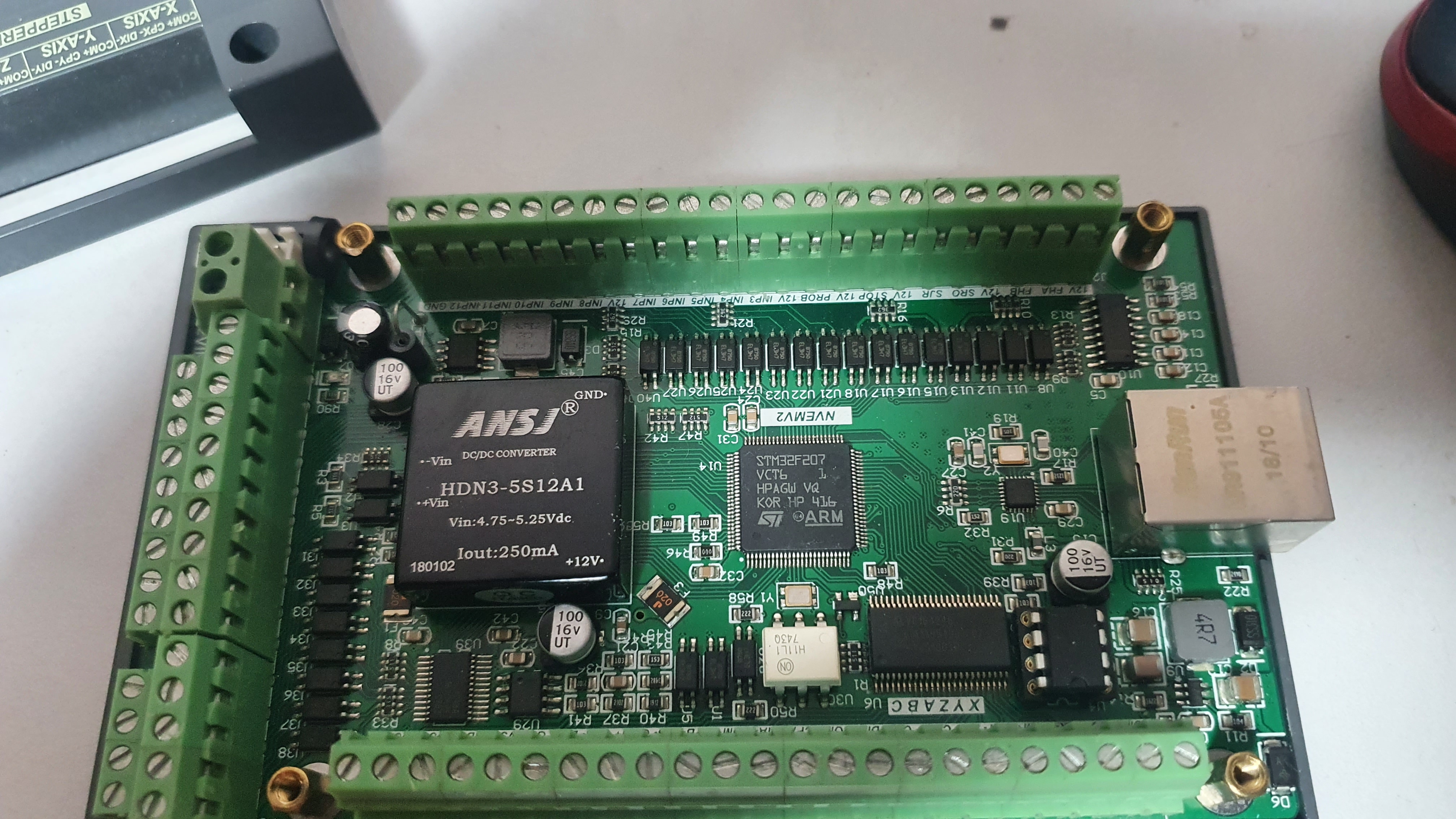

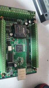

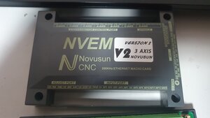

MX_Master писал(а): ↑10 сен 2022, 06:47
Рекомендую снять корпус контроллера и сделать фотки платы со всех сторон.
Контроллер stm32f207.
Сразу попутный вопрос. Есть где нибудь обсуждение или инструкция, по привязке данного контроллера к LinuxCNC? Или ip адрес остается стандартным как в mach3, и просто настраиваем как обычный ethernet контроллер?
Контроллер планирую на токарный ставить.

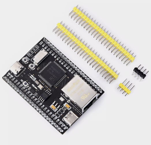

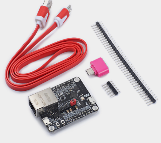

Отличные по цене и функционалу контроллеры CH32V307/CH579 успешно освоены. В чипы встроены аппаратные Ethernet трансиверы на 10 Мбит/с. И этого вполне достаточно, чтобы обеспечить пересылку и обработку команд в интервале до 500 мкс. В данный момент на базе CH32V307/CH579 выполнен внешний контроллер (gpio/stepdir/encoder) с управлением из под Windows. Управление под Linux сделать несложно. Если кому-то нужен очень бюджетный Ethernet контроллер для LinuxCNC, обращайтесь.

MX_Master писал(а): ↑27 янв 2023, 21:22 Отличные по цене и функционалу контроллеры CH32V307/CH579 успешно освоены. В чипы встроены аппаратные Ethernet трансиверы на 10 Мбит/с. И этого вполне достаточно, чтобы обеспечить пересылку и обработку команд в интервале до 500 мкс. В данный момент на базе CH32V307/CH579 выполнен внешний контроллер (gpio/stepdir/encoder) с управлением из под Windows. Управление под Linux сделать несложно. Если кому-то нужен очень бюджетный Ethernet контроллер для LinuxCNC, обращайтесь.
Скажите пожалуйста.500 мкс это время всего серво цикл или только отправка и получение ответа одной команды?
Re: Ethernet контроллер для LinuxCNC (STM32, FPGA)
500мкс (на самом деле, 300-400мкс) - это время между пакетом с командой от ПК и пакетом с ответом от МК. Замерял с помощью Wireshark. На стороне контроллера обработка занимает где-то 10-20 мкс. На стороне ПК задержки чуть больше. Так что, всё вместе собирается в средние 500мкс. Сервоцикл, обычно, подлинее (1000мкс), поэтому времени у ПК для расчётов остаётся достаточно.

При поддержке одного из участников форума, (мои прямые, но долгие) руки, наконец-то, дошли до драйвера LinuxCNC к китайскому контроллеру CH32V307. ЧПУ софт контроллера был уже готов.
Контроллер можно купить буквально за пару копеек (7$), он доступен всем на АЛИ и ТАО. Дифицита ваще нет. До платы развязки у нас руки пока не дошли, но каждый может придумать то, что ему больше нравится. Фотка контроллера выше по теме.
Контроллер общается с LinuxCNC обычным текстом по протоколу UDP. Сетевые настройки (IP, порт и т.д) хранятся на SPI флэшке, распаянной на плате. Тестировать контроллер и менять его настройки можно ваще без LinuxCNC и на любой ОС, с помощью небольшого скрипта на питоне (3). Прошивается контроллер с помощью обычного USB Type C кабеля. В софте контроллера и в драйвере LinuxCNC доступны модули GPIO, STEPDIR и ENCODER. Конфиг для LinuxCNC уже на подходе, идёт тестирование.
ЗЫ При желании и поддержке можем запилить плагины контроллера к таким системам как Mach3 и Mach4
