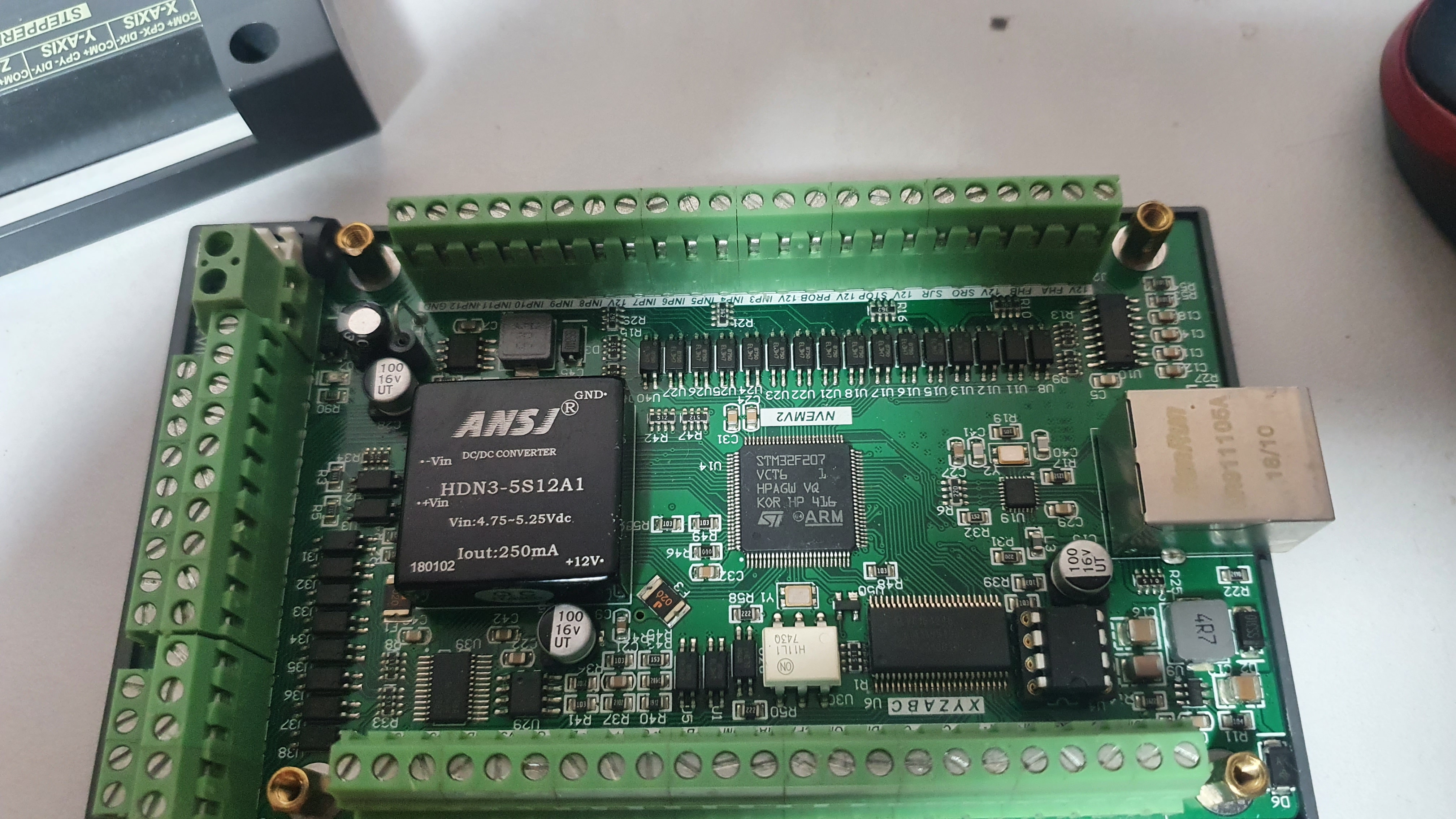

Рекомендую снять корпус контроллера и сделать фотки платы со всех сторон.
Контроллер stm32f207.
Сразу попутный вопрос. Есть где нибудь обсуждение или инструкция, по привязке данного контроллера к LinuxCNC? Или ip адрес остается стандартным как в mach3, и просто настраиваем как обычный ethernet контроллер?
Контроллер планирую на токарный ставить.
20220910_200533.jpg (10288 просмотров) <a class='original' href='./download/file.php?id=204807&mode=view' target=_blank>Загрузить оригинал (2.26 МБ)</a>

AndreyFly писал(а): ↑ Сразу попутный вопрос. Есть где нибудь обсуждение или инструкция, по привязке данного контроллера к LinuxCNC? Или ip адрес остается стандартным как в mach3, и просто настраиваем как обычный ethernet контроллер?
В моём варианте IP адреса не нужны. Используется более низкий уровень связи, с адресацией по MAC адресу. Все инструкции внутри PDF файла в первом сообщении темы viewtopic.php?f=15&t=33810
