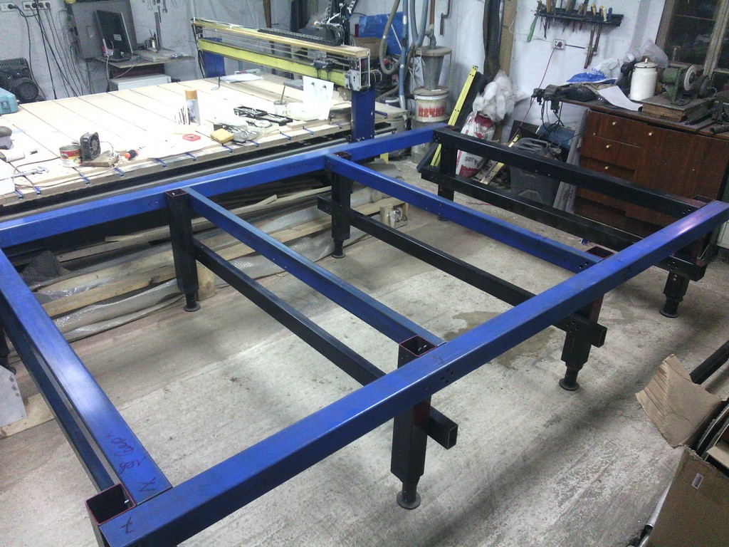

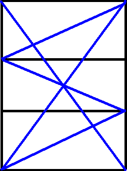

master_70 писал(а):какой вариант будет оптимальнее?
Для хорошей жесткости при вашей длине станка лучше будет вот этот вариант, так середина будет меньше гулять в сторону.
master_70
Сообщения: 1922
Репутация: 317
Откуда: Московская_обл
Сообщение master_70 »
Левая(первая) картинка, она жестче будет, на второй похож на механизм подъемника :D
в принципе я тогоже мнения .
вдобавок он боле бюджетный и менее трудоемкий.
отверстия сверлю под оба варианта . а там посмотрим . еще ав анализатор рам закину попозжа . посмотрю.

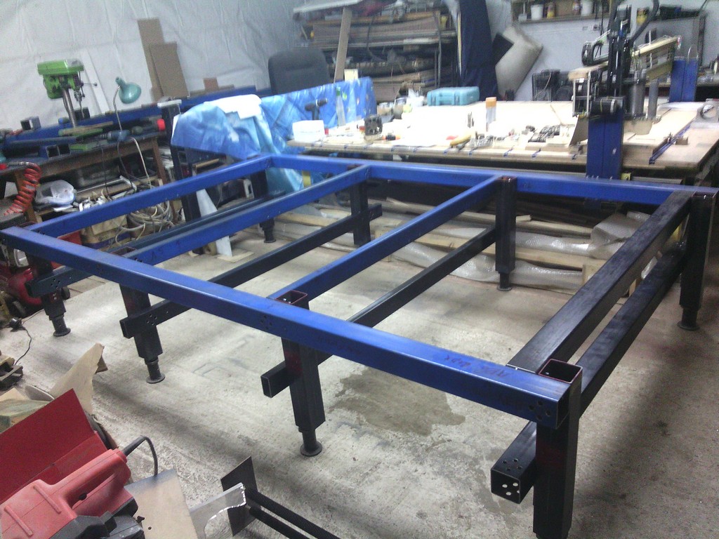

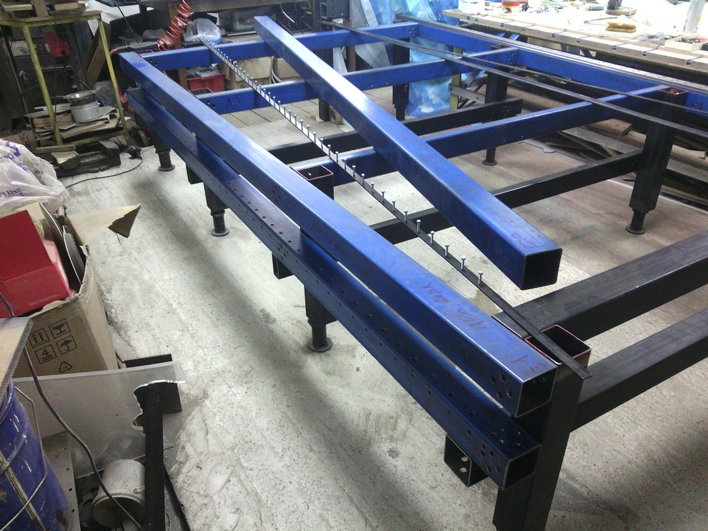

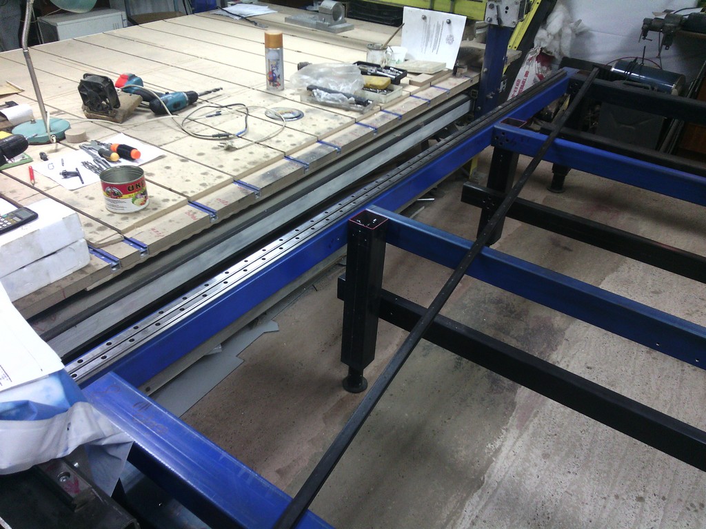

вот станинка собрана пробно, без укосин . весь день сегодняч сверлил. вчера весь день резал .
пока без направляющих
в направляющих отверстий в 2 раза больше чем во всей станине.

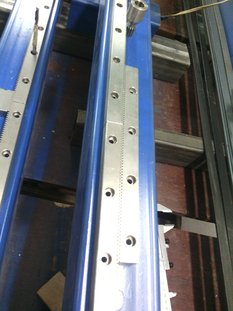

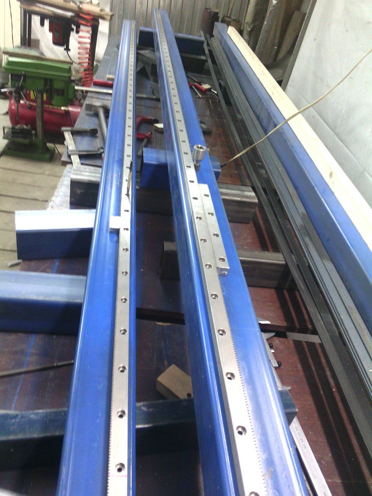

IMG_20140501_222030.jpg (3176 просмотров) <a class='original' href='./download/file.php?id=27673&mode=view' target=_blank>Загрузить оригинал (194.52 КБ)</a>
IMG_20140501_222043.jpg (3176 просмотров) <a class='original' href='./download/file.php?id=27674&mode=view' target=_blank>Загрузить оригинал (225.13 КБ)</a>
IMG_20140501_222130.jpg (3176 просмотров) <a class='original' href='./download/file.php?id=27675&mode=view' target=_blank>Загрузить оригинал (241.43 КБ)</a>
занимался разметкой под рельсы и под рейки. распилил рейку . весь день ухлопал
сверлить уже завтра

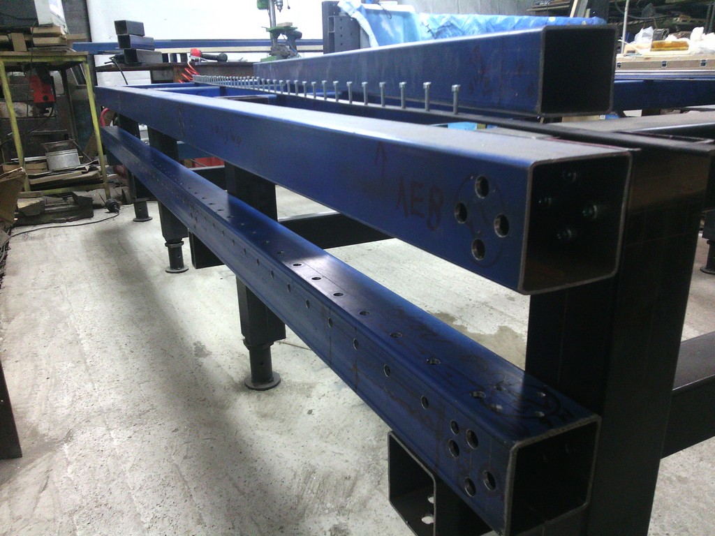

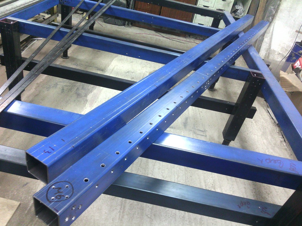

целый день сверлил 1 трубу под направляющие
IMG_20140503_224415.jpg (3099 просмотров) <a class='original' href='./download/file.php?id=27753&mode=view' target=_blank>Загрузить оригинал (246.7 КБ)</a>
IMG_20140504_000052.jpg (3099 просмотров) <a class='original' href='./download/file.php?id=27754&mode=view' target=_blank>Загрузить оригинал (266.32 КБ)</a>
IMG_20140504_000059.jpg (3099 просмотров) <a class='original' href='./download/file.php?id=27755&mode=view' target=_blank>Загрузить оригинал (218.83 КБ)</a>

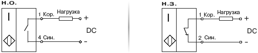

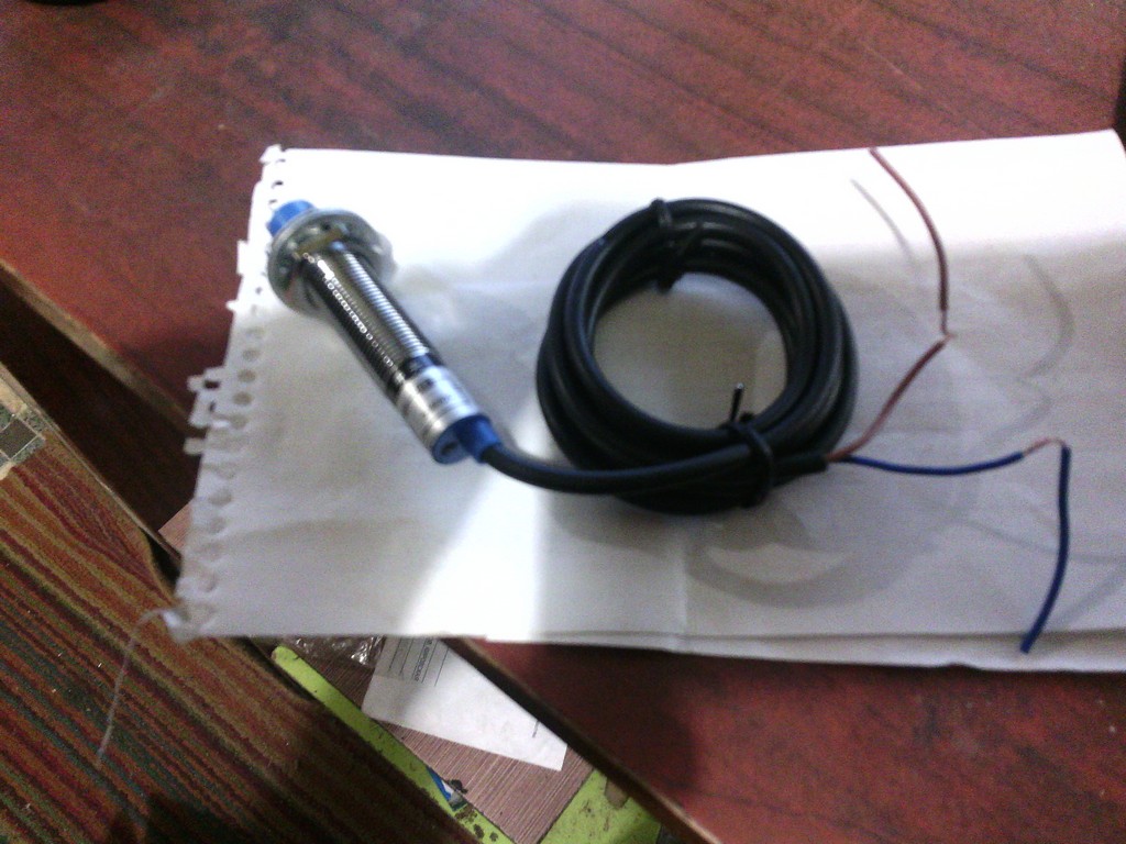

еще вопросик . есть концевик индуктивный . но на нем не 3 провода (черный ,коричневый и синий , а 2 синий и коричневый )
как он подключается . это для Z
IMG_20140502_223259.jpg (3098 просмотров) <a class='original' href='./download/file.php?id=27756&mode=view' target=_blank>Загрузить оригинал (198.49 КБ)</a>
http://www.zavetrom.ru
ahtarec
Сообщения: 36
Зарегистрирован: 06 мар 2013, 18:04
Репутация: 6
Сообщение ahtarec »
Синий - на землю,
коричневый - на настроенный пин платы опторазвязки
shemа 2 wire.png (3.66 КБ) 3079 просмотров
master_70
Сообщения: 1922
Репутация: 317
ahtarec писал(а):Синий - на землю,
спасибо
тогда еще вопрос . какой резистор ставить (нагрузка) , как расчитать???
ahtarec
Сообщения: 36
Репутация: 6
Сообщение ahtarec »
Зависит от датчика.
Напряжение питания и допустимый ток нужно знать. Считаешь по закону Ома.
master_70
Сообщения: 1922
Репутация: 317
ahtarec писал(а):Зависит от датчика.
а пример напиши пожалуста?
ahtarec
Сообщения: 36
Репутация: 6
Сообщение ahtarec »
резистор нужен что-бы не подать напряжение на плату выше допустимого как правило 5v.
Какая у тебя плата?
Каким напряжением будешь запитывать датчик?
Кстати, если у тебя стоят оптопары на плате, на пинах датчиков, то как правило резистор не нужен вовсе.
master_70
Сообщения: 1922
Репутация: 317
ahtarec писал(а):резистор нужен что-бы не подать напряжение на плату выше допустимого как правило 5v.
Какая у тебя плата?
спасибо понял
простенькая плата опторазвязки . вот такой http://duxe.ru/product_info.php?cPath=3 ... cts_id=249

ahtarec
Сообщения: 36
Репутация: 6
Сообщение ahtarec »
Странно, почему её назвали плата опторазвязки :thinking:, в ней нет оптопар - это просто коммуникационная плата.
Поставь лучше оптопары сам типа ЕL817 для надежности ;)
Если будешь питать от комп. блока питания(12 вольт) то расчет такой:
максимальное входное напряжение для этой отопары 6 вольт но лучше 5, допустимый ток светодиода 20 мА(0.02А)
R = (12-5)/0.02 = 350 Ом
master_70
Сообщения: 1922
Репутация: 317
ahtarec писал(а):Странно, почему её назвали плата опторазвязки :thinking:, в ней нет оптопар - это просто коммуникационная плата.
запитка будет от 5 вольт,
сейчас кнопки концевиков все запитаны от компьютерного БП 5В

ahtarec
Сообщения: 36
Репутация: 6
Сообщение ahtarec »
Концевик - это просто переключатель(замкнуть/разомкнуть) для твой платы 5 вольт как раз рабочее напряжение, а датчику нужно питание, там внутри стоит катушка индуктивности, большинство из них работают от 10 до 30 вольт, нужно смотреть документацию на датчик.
master_70
Сообщения: 1922
Репутация: 317
ahtarec писал(а):Концевик - это просто переключатель(замкнуть/разомкнуть) для твой платы 5 вольт как раз рабочее напряжение, а датчику нужно питание, там внутри стоит катушка индуктивности, большинство из них работают от 10 до 30 вольт, нужно смотреть документацию на датчик.
тогда будем от БП 12 Вбрать
пока доделываю станок в железе . проробатываю электрическуя часть и прокладку и панели
ahtarec писал(а):большинство из них работают от 10 до 30 вольт, нужно смотреть документацию на датчик.
есть что работают от 6в и таких не мало, и прекрасно они работают от 5в
FHouse
Сообщения: 60
Зарегистрирован: 01 дек 2013, 10:53
Сообщение FHouse »
Имеет смысл на оси Х и У ставить по два датчика ?
shur
Сообщения: 150
Зарегистрирован: 09 сен 2011, 22:39
Репутация: 30
Сообщение shur »
master_70 писал(а):отверстия сверлю под оба варианта . а там посмотрим . еще ав анализатор рам закину попозжа . посмотрю.
пока не получается
Скоро предстоит делать такую-же работу , немного поболее , 1500х1000мм .Пока идёт комплектация железа , присматриваюсь к различным проектам , Ваш проект в общем нравится , НО - настораживает ваша станина рамной конструкции на болтовых соединениях с массой укосин , затяжек , раскосов и косынок , естественно
всё это без штифтов т.к. толщина профтруб не позволяет . Возникла проблема ... и естессно встал вопрос , :thinking:
а почему-бы не использовать панели , скажем из водостойкой берёзовой ламинированной фанеры толщиною 20 мм ,
вместо всех укосин итд. ? В принципе должна получиться жёсткая станина коробчато-панельной конструкции .
В чём возможные минусы подобной конструкции в сравнении с конструкцией как у ТС ?
