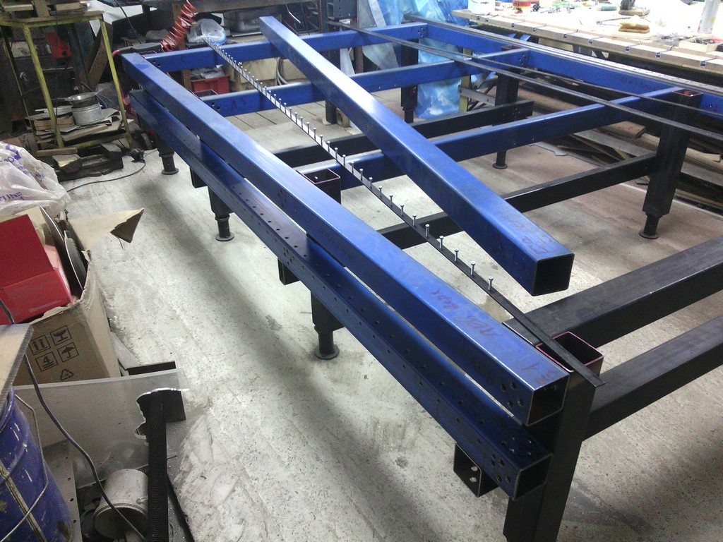

Сообщение master_70 »
вот станинка собрана пробно, без укосин . весь день сегодняч сверлил. вчера весь день резал .
пока без направляющих
в направляющих отверстий в 2 раза больше чем во всей станине.

целый день сверлил 1 трубу под направляющие

Скоро предстоит делать такую-же работу , немного поболее , 1500х1000мм .Пока идёт комплектация железа , присматриваюсь к различным проектам , Ваш проект в общем нравится , НО - настораживает ваша станина рамной конструкции на болтовых соединениях с массой укосин , затяжек , раскосов и косынок , естественно
всё это без штифтов т.к. толщина профтруб не позволяет . Возникла проблема ... и естессно встал вопрос , :thinking:
а почему-бы не использовать панели , скажем из водостойкой берёзовой ламинированной фанеры толщиною 20 мм ,
вместо всех укосин итд. ? В принципе должна получиться жёсткая станина коробчато-панельной конструкции .
В чём возможные минусы подобной конструкции в сравнении с конструкцией как у ТС ?
