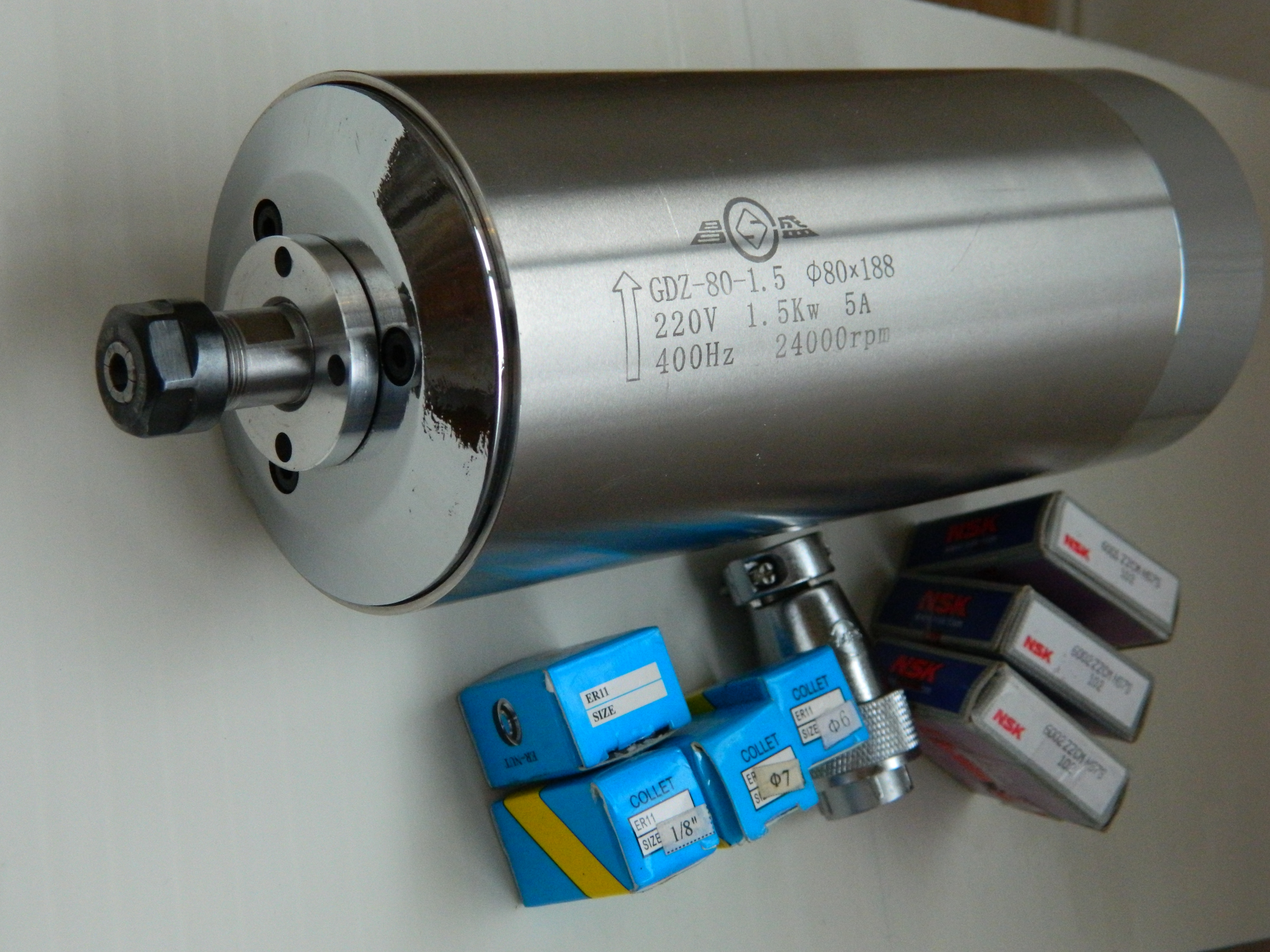

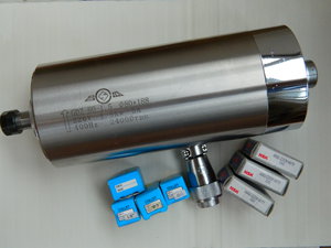

Сегодня по случаю приобрел за 120 енотов
DSCN4178.JPG (3616 просмотров) <a class='original' href='./download/file.php?id=36287&mode=view' target=_blank>Загрузить оригинал (5.66 МБ)</a>
DSCN4179.JPG (3616 просмотров) <a class='original' href='./download/file.php?id=36286&mode=view' target=_blank>Загрузить оригинал (5.69 МБ)</a>
Подшипники обычные. Видать придется новый станок делать :thinking:

shalek писал(а):Подшипники обычные.
В смысле ? Просто радиальные ?
Сообщения: 2893
romanru1 писал(а): Просто радиальные ?
Скорее всего да. Те что в комплекте - радиальные. А что за такие деньги можно желать? Шпиндель с нормальными нормально и стоит. На мои задачи и этого хватит! Возможно и в том, что на станке сейчас такие же стоят. Пока проблем не наблюдаю. При желании можно поменять на радиально упорный дуплекс. Но он стоит чуть дешевле шпинделя. Грамотно установленные радиальные подшипники ничем не хуже некачественных радиально упорных. Представьте нарезку колбасы тупым ножом и острым как бритва. На тупой надо давить сильно, острый сам лезет в колбасу. Конечно используя тупые фрезы мы будем с большей силой воздействовать на подшипники в радиальном направлении, а если фреза лезет в материал с удовольствием, то и нагрузку с успехом простые радиальные выдержат. Это же не сверлилка с непрерывной работой в верх в низ. Китайцы все просчитали. Ну а кому в три смены на станке пахать, то конечно подороже (качественней) нужно искать.
romanru1
Сообщения: 576
Репутация: 177
Откуда: Первоуральск
Сообщение romanru1 »
shalek писал(а):А что за такие деньги можно желать? Шпиндель с нормальными нормально и стоит.
shalek писал(а): Грамотно установленные радиальные подшипники ничем не хуже некачественных радиально упорных.
Да я и спрашиваю , потому как у самого на станке, по деревяшкам кресс по два три года пашет и нормально . И думал что эти то шпинделя , все на рад. упорных , и отчего же их не делают на простых , а н нет , делают .

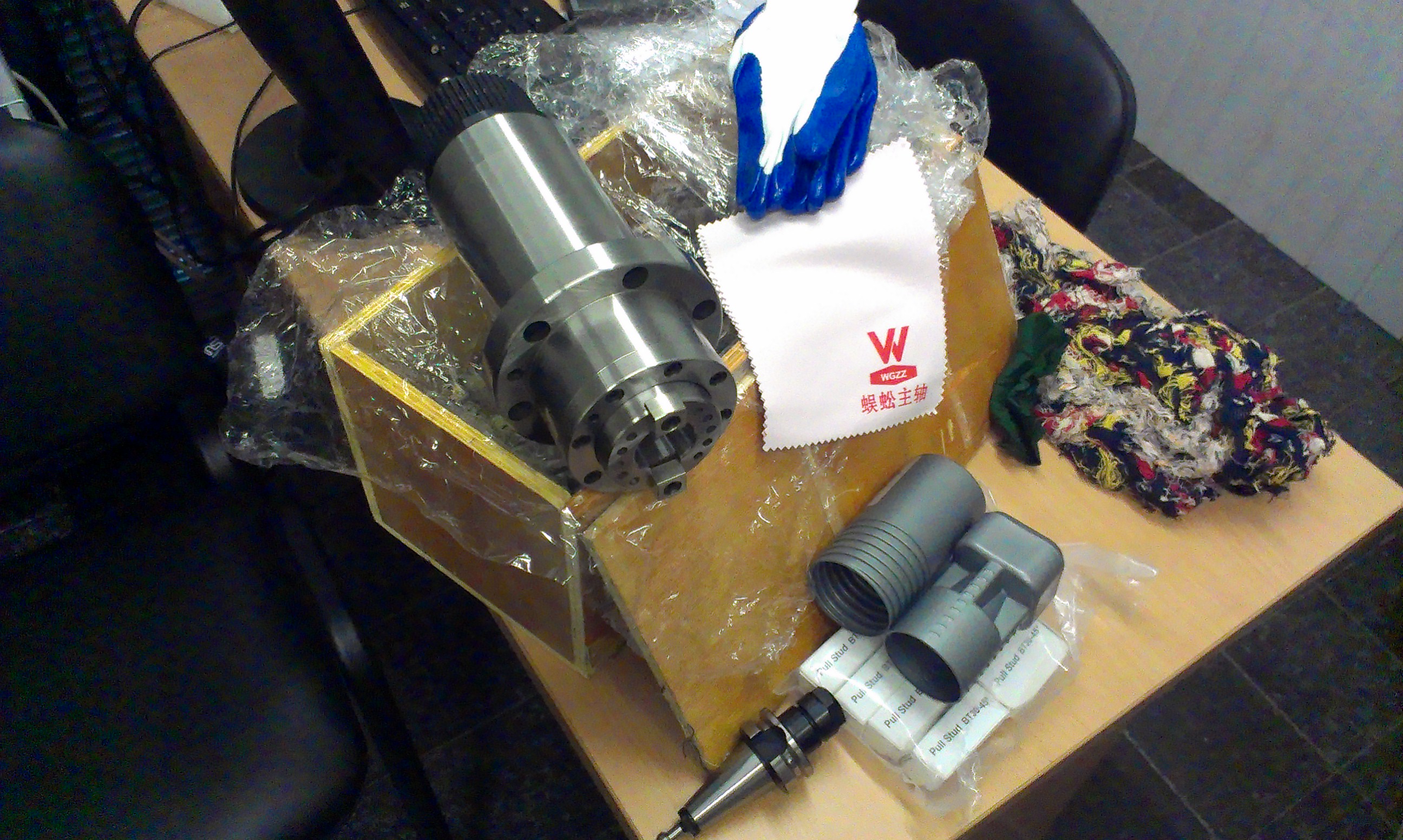

Подарок от китайцев: рукавички и микрофибровые салфетки. :hehehe:

Predator писал(а):Саш, а конус у него 40-й?
BT-30 .
Со встроенным штревелем под автосмену.
П.С.Может продавцу влепить несоответсвеие описанию: на фото черные крышки, а по факту шлифованные стальные? :hehehe:
П.П.С. Первые впечатления крайне положительные, посмотрим, что в работе покажет. Шлифовка, на невооруженный взгляд, идеальная, ход мягкий и безшумный.

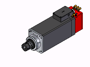

ukr-sasha, А вообще вот такой присматривал ELTE, послал в энтот Зетек заявку, чтобы скинули цену и наличие, но от них не привета, не ответа уже месяц или даже больше :wik:

Predator писал(а):А вообще вот такой присматривал ELTE
Классная вещь, но не мой бюджет. :-)

ukr-sasha писал(а):BT-30 .Со встроенным штревелем под автосмену.
это как?

Саня, как оно по научному называется не знаю. Внутри шпинделя шток на пружинах, который тянет оправку за хвостовик внутрь конуса, а чтобы вынуть оправку, то нужно с хвоста шпинделя надавить на этот шток.
ukr-sasha писал(а):Саня, как оно по научному называется не знаю
Так вроде так и называется «штревель»...

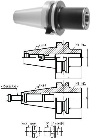

Захват/зажим. А штревель это та фиговина как грибок что в ВТ вворачивается. И за штревель захват тянет оправку. Я уж подумал ВТ начали китайцы точить сразу со штревелем :)
Китайцы показывают стрелкой на захват
123.png (3479 просмотров) <a class='original' href='./download/file.php?id=36348&mode=view' target=_blank>Загрузить оригинал (1.75 МБ)</a>
Захват должен иметь больше прочность чем штревель, чтобы он не изнашивался. А штревель меняется по мере износа и является расходником ;)
Predator писал(а):ukr-sasha, А вообще вот такой присматривал ELTE, послал в энтот Зетек заявку, чтобы скинули цену и наличие, но от них не привета, не ответа уже месяц или даже больше :wik:
Такой наверное тысяч на 300 потянет, с новым курсом валюты
