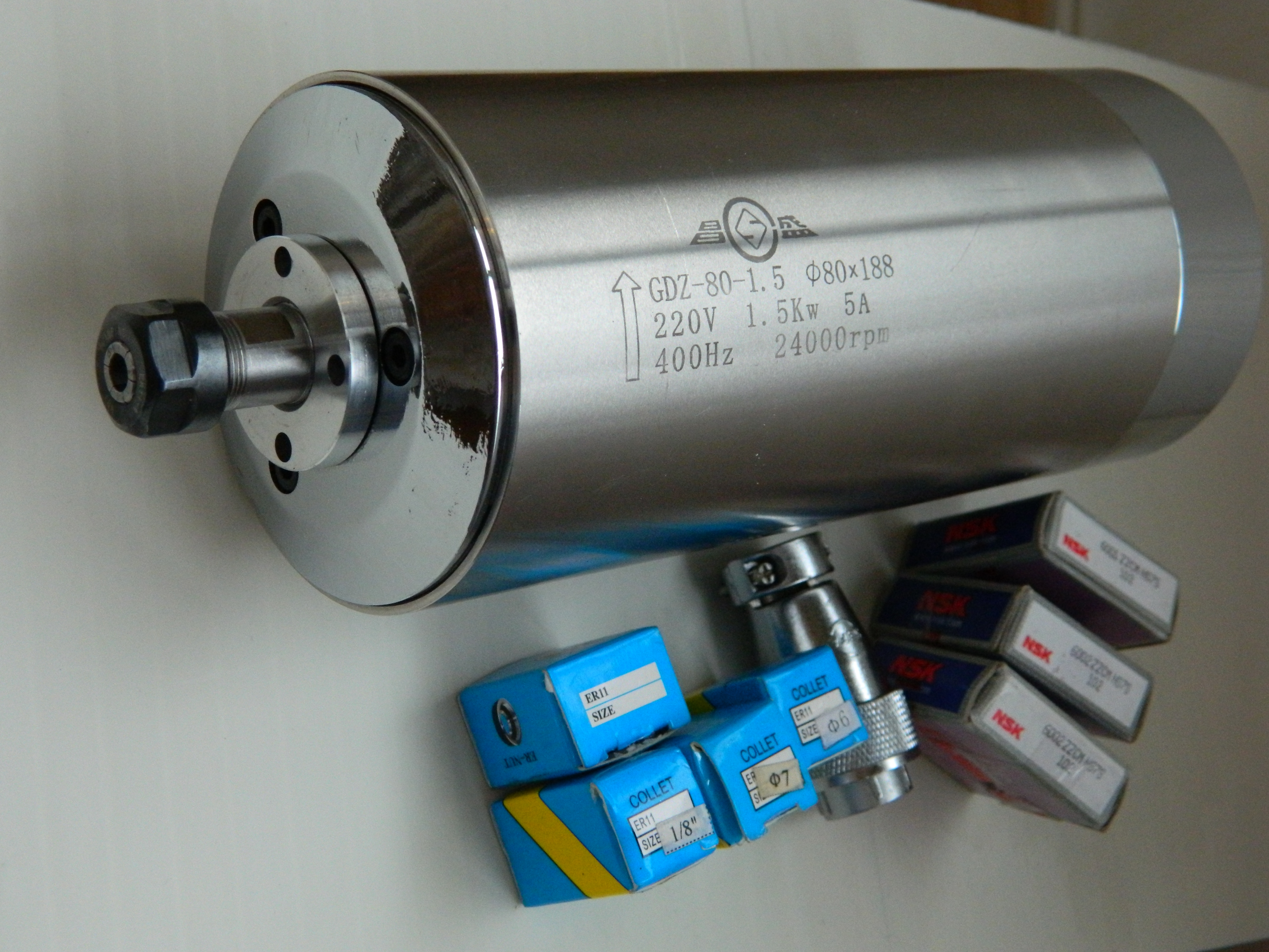

Сегодня по случаю приобрел за 120 енотов
DSCN4178.JPG (3880 просмотров) <a class='original' href='./download/file.php?id=36287&mode=view' target=_blank>Загрузить оригинал (5.66 МБ)</a>
DSCN4179.JPG (3880 просмотров) <a class='original' href='./download/file.php?id=36286&mode=view' target=_blank>Загрузить оригинал (5.69 МБ)</a>
Подшипники обычные. Видать придется новый станок делать :thinking:

shalek писал(а):Подшипники обычные.
В смысле ? Просто радиальные ?
Сообщения: 2893
romanru1 писал(а): Просто радиальные ?
Скорее всего да. Те что в комплекте - радиальные. А что за такие деньги можно желать? Шпиндель с нормальными нормально и стоит. На мои задачи и этого хватит! Возможно и в том, что на станке сейчас такие же стоят. Пока проблем не наблюдаю. При желании можно поменять на радиально упорный дуплекс. Но он стоит чуть дешевле шпинделя. Грамотно установленные радиальные подшипники ничем не хуже некачественных радиально упорных. Представьте нарезку колбасы тупым ножом и острым как бритва. На тупой надо давить сильно, острый сам лезет в колбасу. Конечно используя тупые фрезы мы будем с большей силой воздействовать на подшипники в радиальном направлении, а если фреза лезет в материал с удовольствием, то и нагрузку с успехом простые радиальные выдержат. Это же не сверлилка с непрерывной работой в верх в низ. Китайцы все просчитали. Ну а кому в три смены на станке пахать, то конечно подороже (качественней) нужно искать.

shalek писал(а):А что за такие деньги можно желать? Шпиндель с нормальными нормально и стоит.
shalek писал(а): Грамотно установленные радиальные подшипники ничем не хуже некачественных радиально упорных.
Да я и спрашиваю , потому как у самого на станке, по деревяшкам кресс по два три года пашет и нормально . И думал что эти то шпинделя , все на рад. упорных , и отчего же их не делают на простых , а н нет , делают .

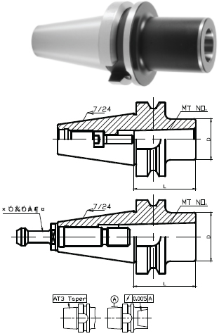

Отлично, но я бы всё-равно взял себе с ВТ-40, как-то он родней чтоли :)
Конус ВТ-40 (3779 просмотров) <a class='original' href='./download/file.php?id=36344&mode=view' target=_blank>Загрузить оригинал (82.5 КБ)</a>
Конус ВТ-40

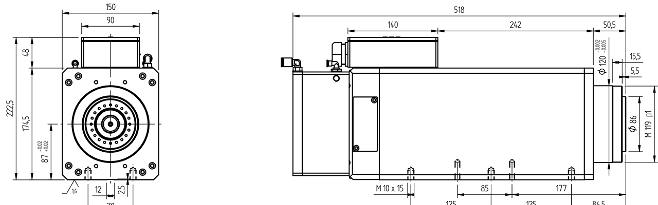

ukr-sasha, А вообще вот такой присматривал ELTE, послал в энтот Зетек заявку, чтобы скинули цену и наличие, но от них не привета, не ответа уже месяц или даже больше :wik:
tma_6_2.png (3775 просмотров) <a class='original' href='./download/file.php?id=36346&mode=view' target=_blank>Загрузить оригинал (72.98 КБ)</a>

Predator писал(а):А вообще вот такой присматривал ELTE
Классная вещь, но не мой бюджет. :-)

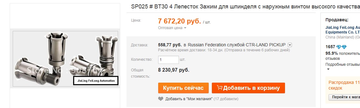

Кстати дорогая блин штука (которая хватается ) по отдельности
Безымянный.jpg (3750 просмотров) <a class='original' href='./download/file.php?id=36347&mode=view' target=_blank>Загрузить оригинал (94.9 КБ)</a>
romanru1 писал(а):Кстати дорогая блин штука (которая хватается ) по отдельности
по отдельности из другой стали сделана похоже на поковку, потому и дорогая, а на фото поссылке ukr-sasha, явная самоделка.
ukr-sasha писал(а):Саня, как оно по научному называется не знаю
Захват/зажим. А штревель это та фиговина как грибок что в ВТ вворачивается. И за штревель захват тянет оправку. Я уж подумал ВТ начали китайцы точить сразу со штревелем :)
Китайцы показывают стрелкой на захват
123.png (3743 просмотра) <a class='original' href='./download/file.php?id=36348&mode=view' target=_blank>Загрузить оригинал (1.75 МБ)</a>
Захват должен иметь больше прочность чем штревель, чтобы он не изнашивался. А штревель меняется по мере износа и является расходником ;)
