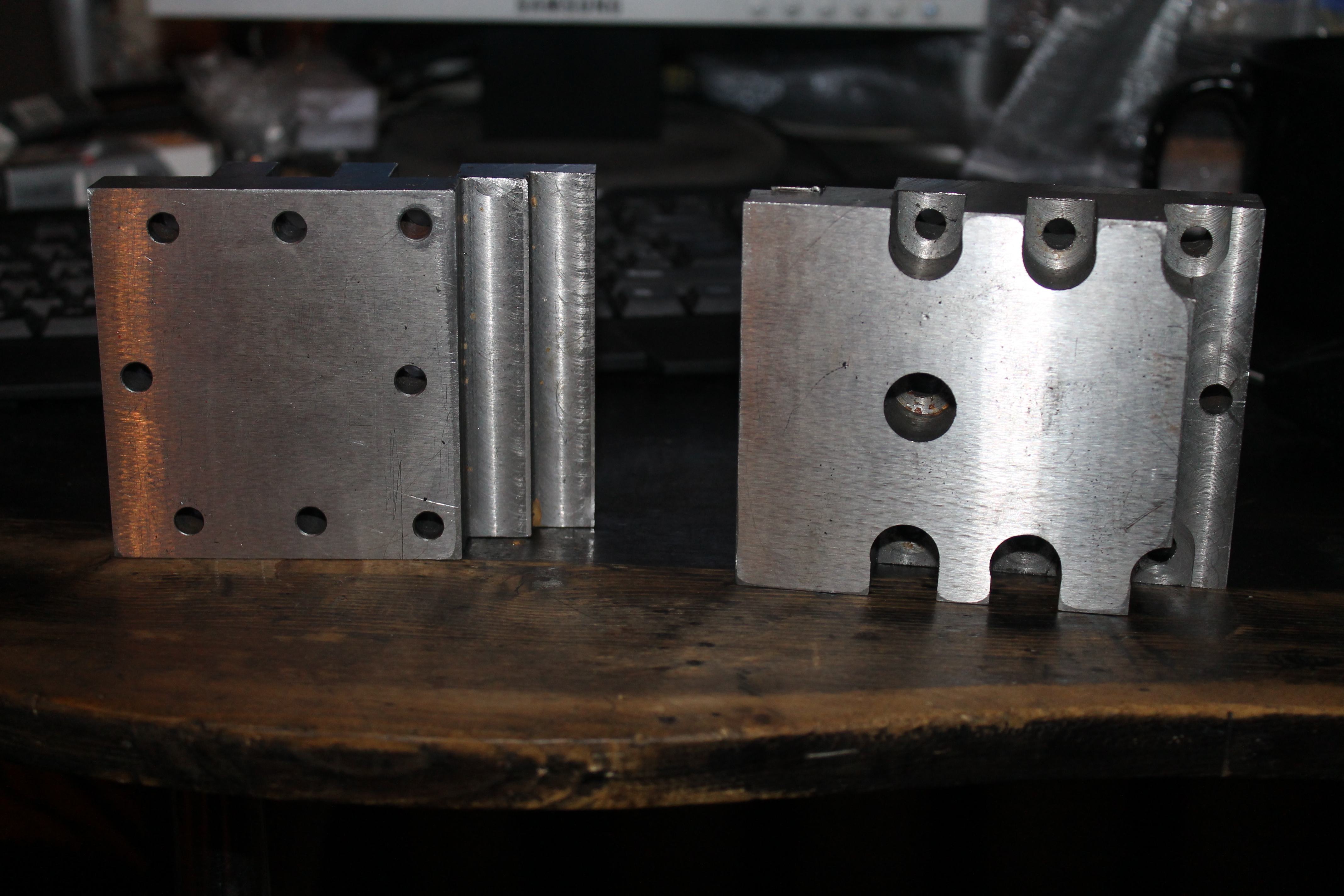

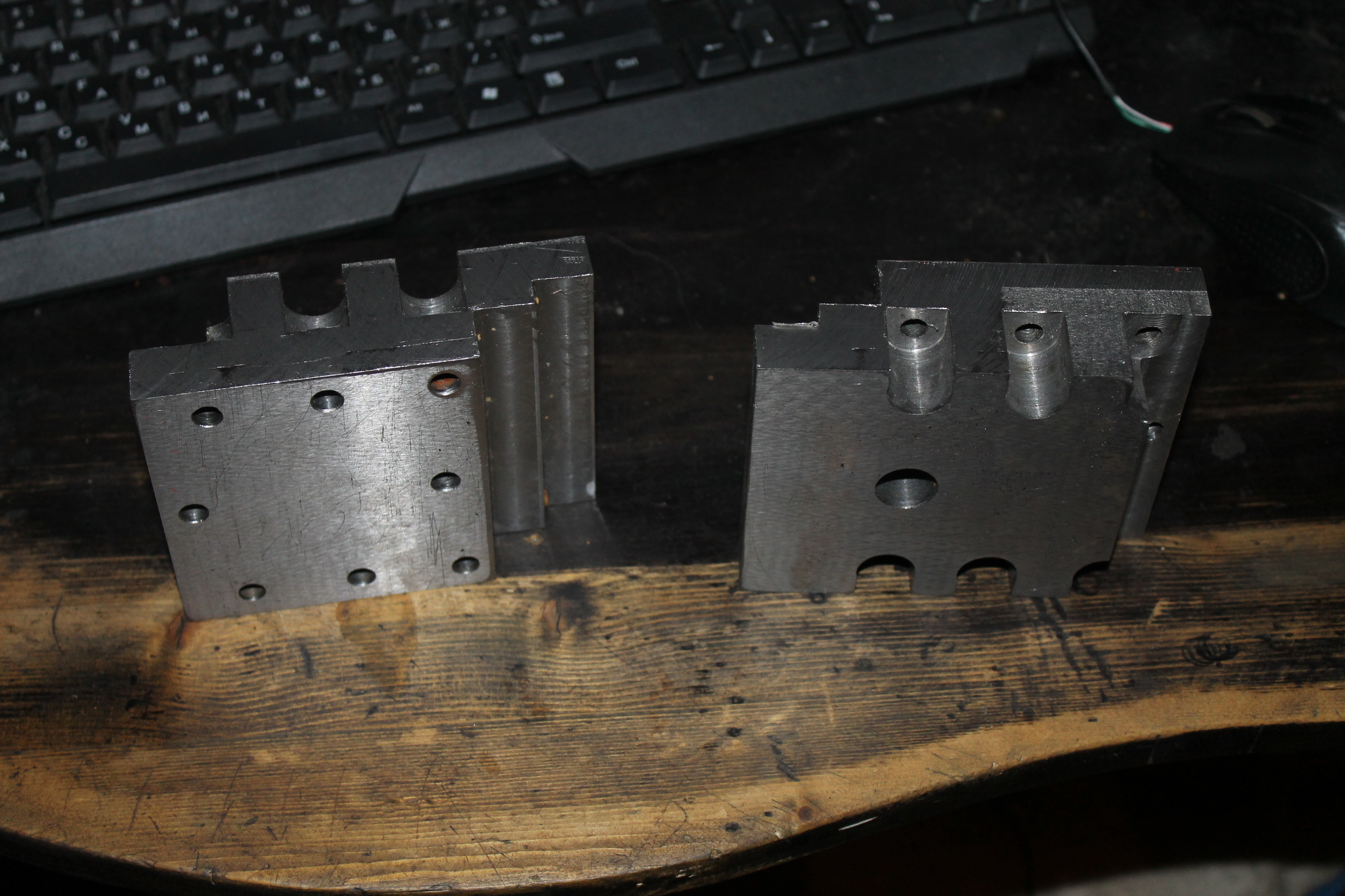

Сделал две проставки под станину(балку). Жёсткость врядли ощутимо пострадает, а вот высота увеличиться на 35 мм., плюс на 15 мм. отведу балку назад.
