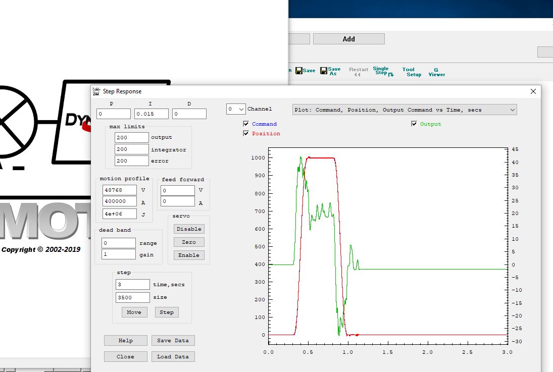

- что это, не имею понятия что это за термин. в целом проблема начала решаться . подсоединил оплетку кабеля линейки на GND кфлопа. подсчет овец прекратился. иногда , редко мне необходимо очень точно от фрезеровать по вектору. я замучился с мач3 .... забросил проект 5 осевого. да и насколько хватит моих новых винтов С3 . а с линейками точно по положению. теперь предстоит настроить графики . пока методом тыка пытаюсь осмыслить изменения. вы можете мне помочь в этом вопросе. да вики и хелп . прочитаны не раз. но ясности пока у меня нет. в данный момент когда ось статична в некой позиции , скажем 85,2358 то слышно как мотор периодически "шипит" , я понимаю что происходит, но не знаю как это решать.и надо ли решать))) а если решать то да какого предела ))
вот сейчас дилемма , теоретического характера. мне отключать в настройках драйвера "всякие помогалки" или выставлять значения на максимум.
1.JPG (8259 просмотров) <a class='original' href='./download/file.php?id=176249&mode=view' target=_blank>Загрузить оригинал (91.19 КБ)</a>
. какие параметры необходимо изменять чтобы привести приближенно к идеальному состоянию .
при тестовом заезде "легендарной тестовой траектории " кфлоп реально полностью останавливает ось . и при этом проходит ее за 86 сек!

ОС - обратная связь. В большинстве случаев когда стоят линейки то позиционирование идет по ним.
Шаговик в принципе не шибко нуждается в ОС. в случае с шаговиком ОС с линейки позволяет компенсировать "точность" шаговика. я на кфлопе разок пробовал шаговик + ОС, но толком не мучал эту связку.
Шипит - попадает на промежуточное состояние между шагами и пытается там удерживаться.

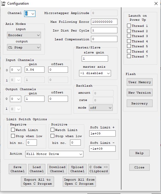

окошко настройки оси покажите, где входы выходы выбираются.

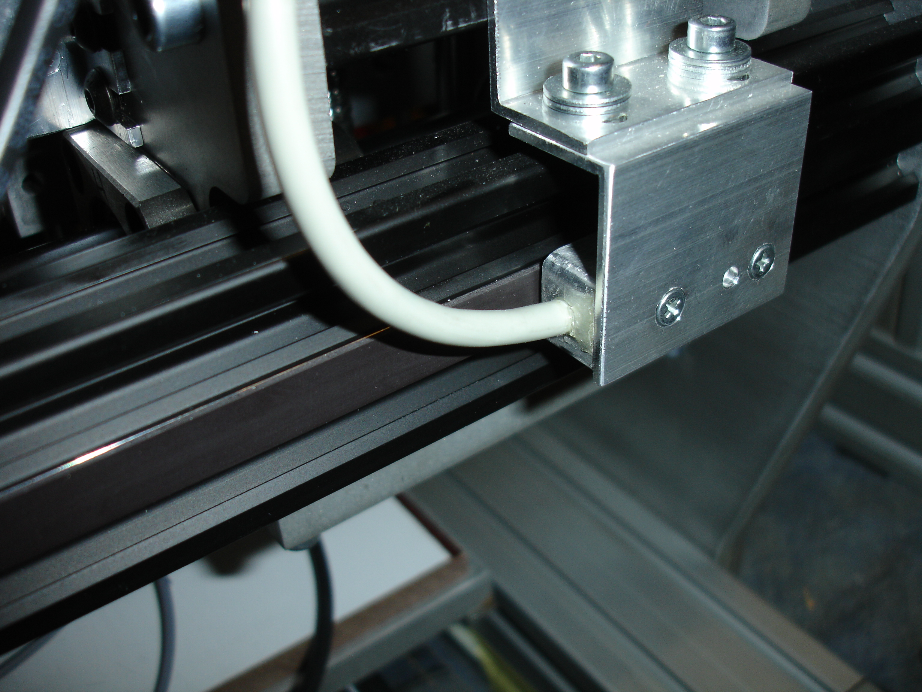

да леадшайновские шаговики -это сила. 10мм фрезы как спички, чуть зазевался. суть в другом . погонял я сегодня свою УП , так вот без линейки при возврате в ноль , расхождение достигало 119 импульсов (0,031мм) а с линейкой 0,38( 4 импульса = 0,001) !!! и это в 43 минутной уп. а у меня есть уп по 10 часов! вот за это и борюсь. да останавливал обработку , пытаясь подсмотреть "случайную выборку" редко выходило за предел 2 импульсов с линейки. отсюда вывод - точное следование траектории.
b.JPG (8235 просмотров) <a class='original' href='./download/file.php?id=176304&mode=view' target=_blank>Загрузить оригинал (73.46 КБ)</a>

ага, у вас СО, CL step - это Closed Loop Step, т.е. шаговое управление с коррекцией с помощью обратной связи
в целом если все работает - оставляйте как есть

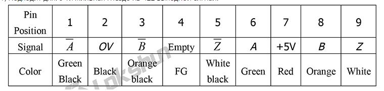

да вполне справляюсь с этим аксессуаром ) да а вы можете просветить данный девайс подойдет https://aliexpress.ru/item/32436865218. ... b201603_53
или надо вот такой https://aliexpress.ru/item/32995400915. ... EHdPn&mp=1

меня смущает что к первому подводиться А+ Б+ . что минусовая висит в воздухе? комплиментарная фаза ))) а если с паяльников то что там паять . спасибо за участие .я вон смотрю многие великие чпу гуру игнорируют мои затруднения))) а ведь тема то интересная

первый это не в тему, это RS485

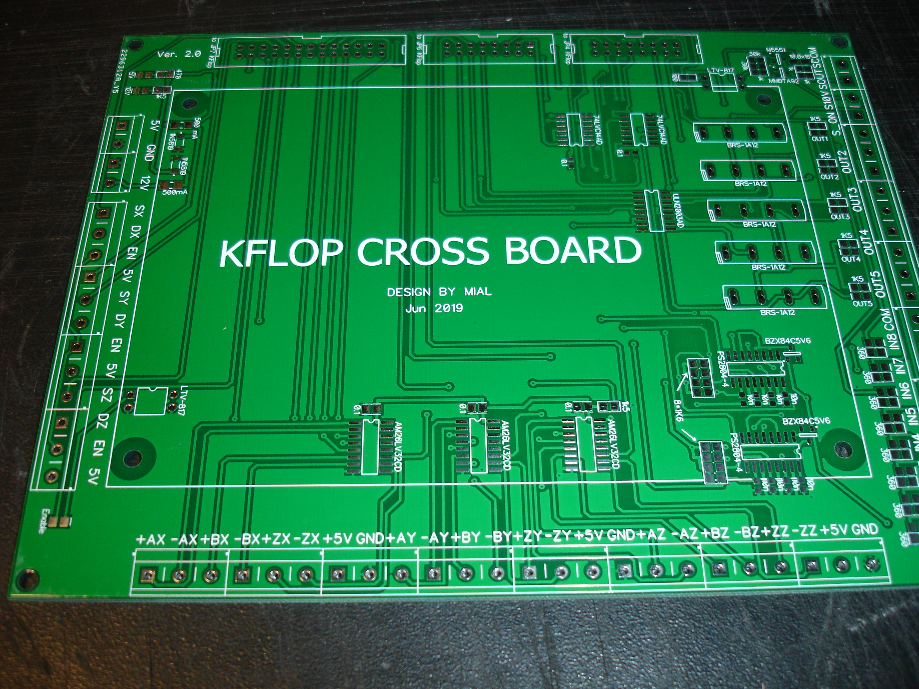

igor1352 у меня сделана плата ввода вывода для KFlop. Делал как раз на AM26LV32CD. В качестве линеек используется микросхема линейного магнитного энкодера AS5311, разрешение 1.95 микрона. Там же в одном корпусе с сенсором поставлена AM26LV31 в качестве передатчика дифф. пары. Выход с сенсора квадратурный 3.3 - 5 В., в зависимости от питания. Далее после AM26LV31 идет дифф пара. Помех не наблюдается. Все очень хорошо работает. Станок до конца еще не доделан, железо все собрано, тестовые замеры делал. Могу схемку и плату в формате DipTrace выложить. Купив эту пару микр вы в линейки (если они с TTL выходом ) можете поставить AM26LV31, а у KFlop AM26LV32, этим вы уберете помехи по пути от линейки до KFlop.

Duhas писал(а):первый это не в тему, это RS485
написано вроде для 422.
mial писал(а):Могу схемку и плату в формате DipTrace выложить.
было бы любезно , только я не уверен подойдет она мне . да и где комплектуюшие брать..

Сообщение mial »
igor1352 писал(а):было бы любезно
Держи.
В архивах схема и разводка платы. Так же добавил схему сенсора для полного понимания как оно работает.
KFlop.zip
(210.52 КБ) 504 скачивания

Плата (8113 просмотров) <a class='original' href='./download/file.php?id=176426&mode=view' target=_blank>Загрузить оригинал (2.93 МБ)</a>
Плата

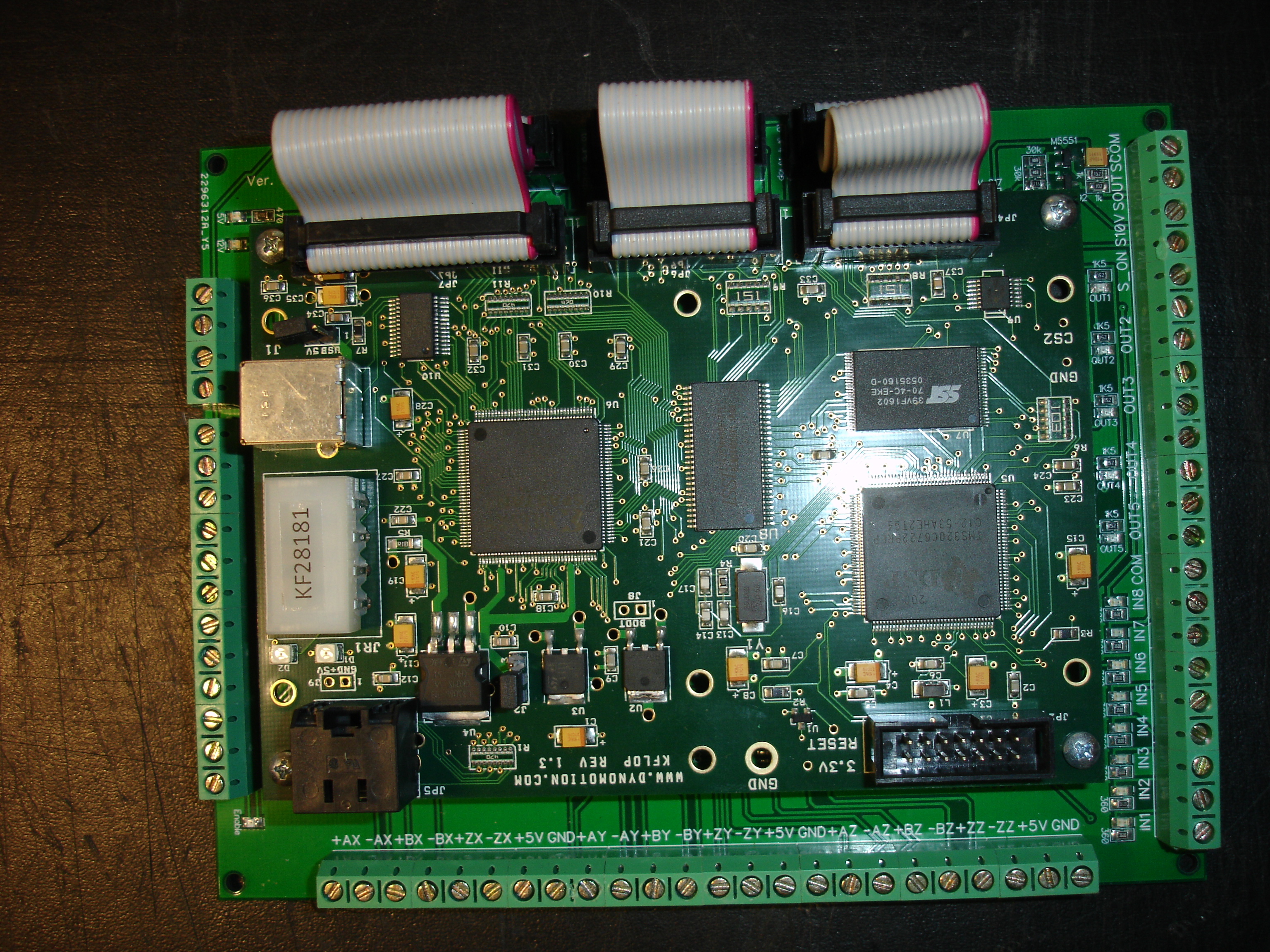

В сборе с платой KFlop (8113 просмотров) <a class='original' href='./download/file.php?id=176427&mode=view' target=_blank>Загрузить оригинал (3.18 МБ)</a>
