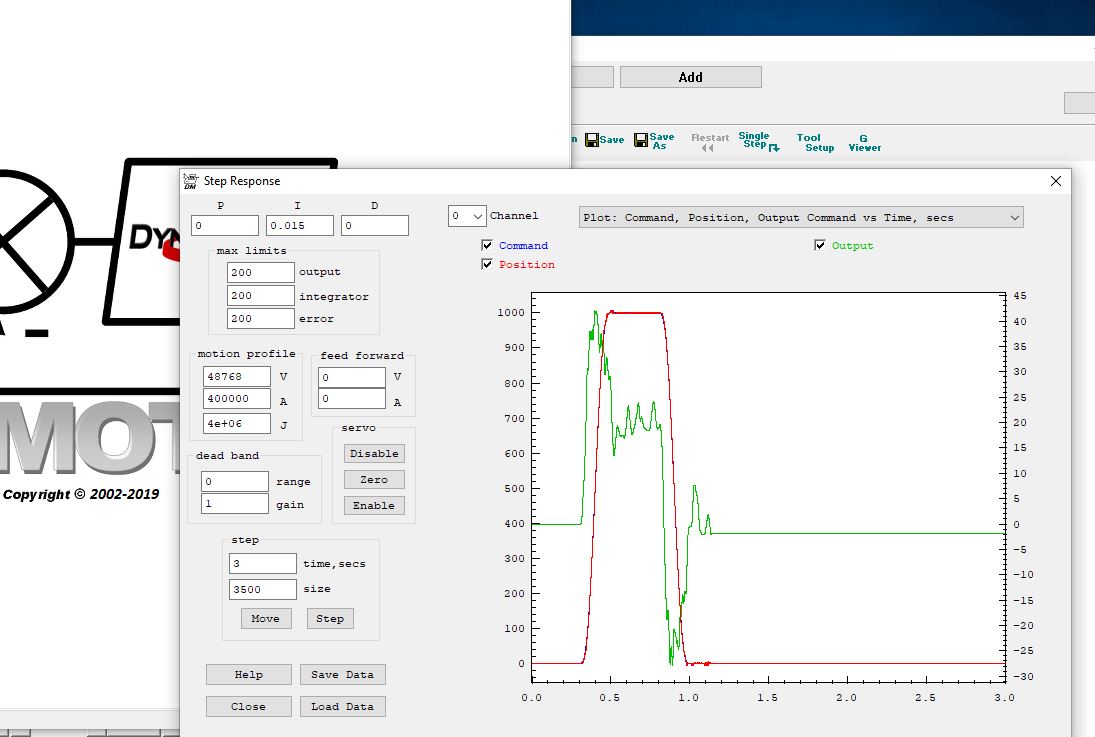

- что это, не имею понятия что это за термин. в целом проблема начала решаться . подсоединил оплетку кабеля линейки на GND кфлопа. подсчет овец прекратился. иногда , редко мне необходимо очень точно от фрезеровать по вектору. я замучился с мач3 .... забросил проект 5 осевого. да и насколько хватит моих новых винтов С3 . а с линейками точно по положению. теперь предстоит настроить графики . пока методом тыка пытаюсь осмыслить изменения. вы можете мне помочь в этом вопросе. да вики и хелп . прочитаны не раз. но ясности пока у меня нет. в данный момент когда ось статична в некой позиции , скажем 85,2358 то слышно как мотор периодически "шипит" , я понимаю что происходит, но не знаю как это решать.и надо ли решать))) а если решать то да какого предела ))Duhas писал(а):у вас замкнутая ОС будет или нет?
вот сейчас дилемма , теоретического характера. мне отключать в настройках драйвера "всякие помогалки" или выставлять значения на максимум. . какие параметры необходимо изменять чтобы привести приближенно к идеальному состоянию .
при тестовом заезде "легендарной тестовой траектории " кфлоп реально полностью останавливает ось . и при этом проходит ее за 86 сек!

ОС - обратная связь. В большинстве случаев когда стоят линейки то позиционирование идет по ним.
Шаговик в принципе не шибко нуждается в ОС. в случае с шаговиком ОС с линейки позволяет компенсировать "точность" шаговика. я на кфлопе разок пробовал шаговик + ОС, но толком не мучал эту связку.
Шипит - попадает на промежуточное состояние между шагами и пытается там удерживаться.
окошко настройки оси покажите, где входы выходы выбираются.

ага, у вас СО, CL step - это Closed Loop Step, т.е. шаговое управление с коррекцией с помощью обратной связи
в целом если все работает - оставляйте как есть
для стабильности лучше обзавестись преобразователями дифференциального сигнала, меньше вероятности наловить помех. Том вам скидывал ссылки на возможные варианты пару раз

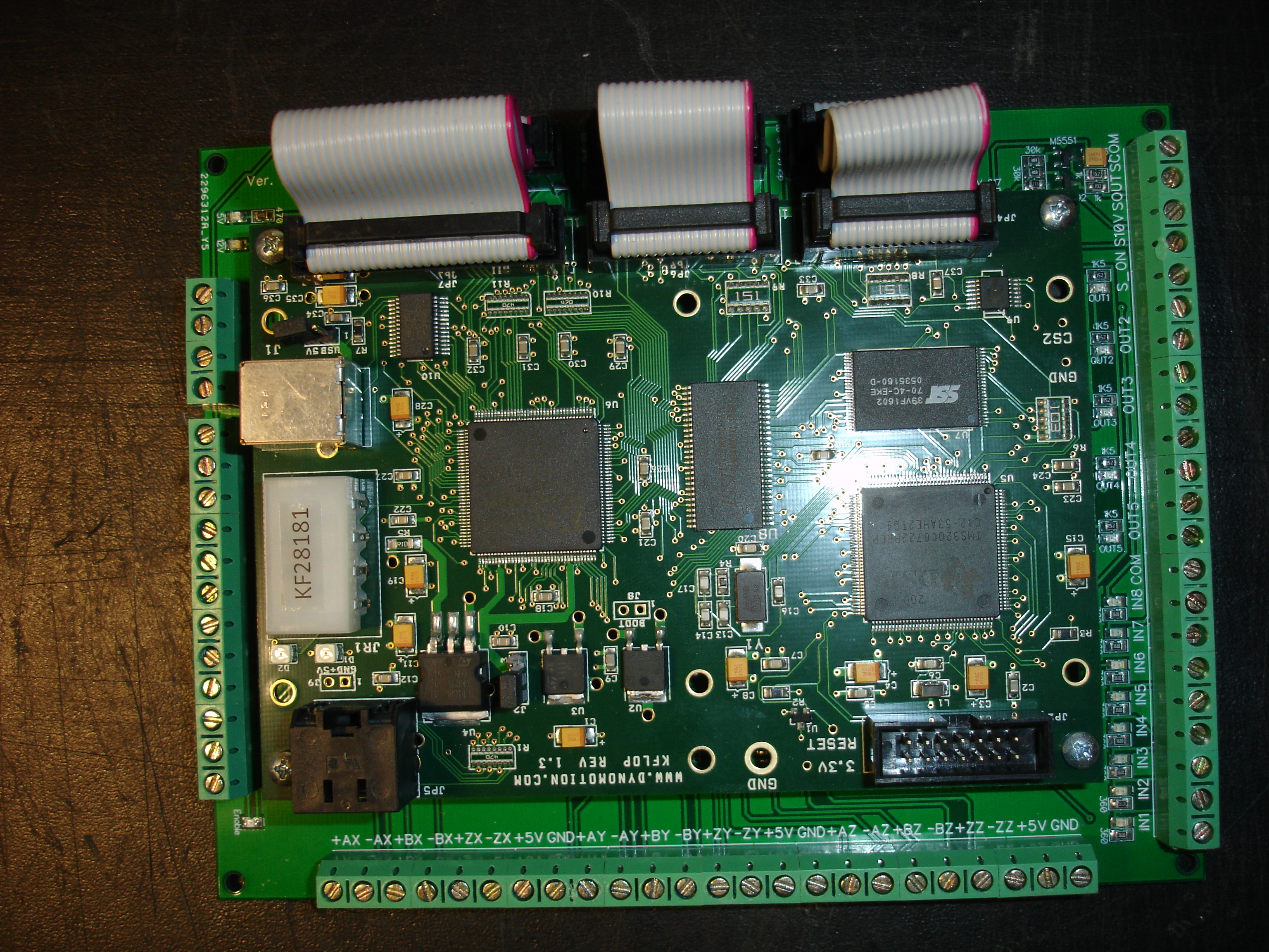

Re: Ввод в эксплуатацию ЧПУ системы на основе контроллера Kf
igor1352 у меня сделана плата ввода вывода для KFlop. Делал как раз на AM26LV32CD. В качестве линеек используется микросхема линейного магнитного энкодера AS5311, разрешение 1.95 микрона. Там же в одном корпусе с сенсором поставлена AM26LV31 в качестве передатчика дифф. пары. Выход с сенсора квадратурный 3.3 - 5 В., в зависимости от питания. Далее после AM26LV31 идет дифф пара. Помех не наблюдается. Все очень хорошо работает. Станок до конца еще не доделан, железо все собрано, тестовые замеры делал. Могу схемку и плату в формате DipTrace выложить. Купив эту пару микр вы в линейки (если они с TTL выходом ) можете поставить AM26LV31, а у KFlop AM26LV32, этим вы уберете помехи по пути от линейки до KFlop.
Держи.igor1352 писал(а):было бы любезно
В архивах схема и разводка платы. Так же добавил схему сенсора для полного понимания как оно работает.
- Вложения
- KFlop.zip
- (210.52 КБ) 504 скачивания
- AS5311_sensor.zip
- (11.88 КБ) 482 скачивания
