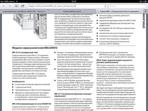

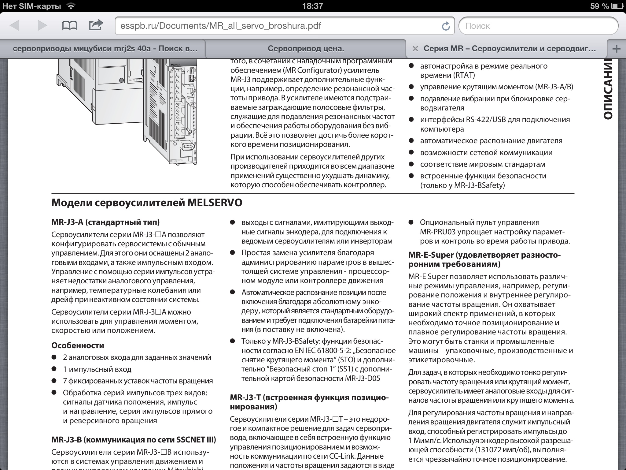

Парни, читаю по сервам мицубиси , присматриваюсь к серии мр3
Новые модели все с абсолютными энкодерами
Я так и не догоню, почему это не айс ?
Сложнее подключиться или чего другое?
Если мне нужна серва под степ и дир , то выбираю усилок который идет первым в файле , так ?

1. дорожеnik1 писал(а):Я так и не догоню, почему это не айс ?
2. нужна батарейка
3. если шнурок энкодера выдернул то нужно будет "сбрасывать"
тот что с А буквойnik1 писал(а):Если мне нужна серва под степ и дир , то выбираю усилок который идет первым в файле , так ?
http://www.chipmaker.ru/topic/52408/pag ... _p__746242Merkwurdigliebe писал(а): приводы - MR-J2S-40B. есть c буквой A - вот они обычные: пульстрейн или 10в. но мы ж простых путей не ищем...

Батарейка не проблема
Дороже конечно хуже чем дешевле, но они так пиарят свою 3 серию
Типа крутааааа
Думаю, может раскошелиться
Получается что с абсолютным энкодером Хомиться не надо?
Типа крутааааа

40-60 баксов стоитnik1 писал(а):Батарейка не проблема
если ЧПУ умеет работать с абсолютным энкодером(что наврят) то не обязательно но желательноnik1 писал(а):Получается что с абсолютным энкодером Хомиться не надо?

C буквой B приводы по управление SCNET через оптику с PLC. Как правило они намного дешевле. Но заюзать через степ дир не вариант.

У мну тока степ и дир, вариантов нет
