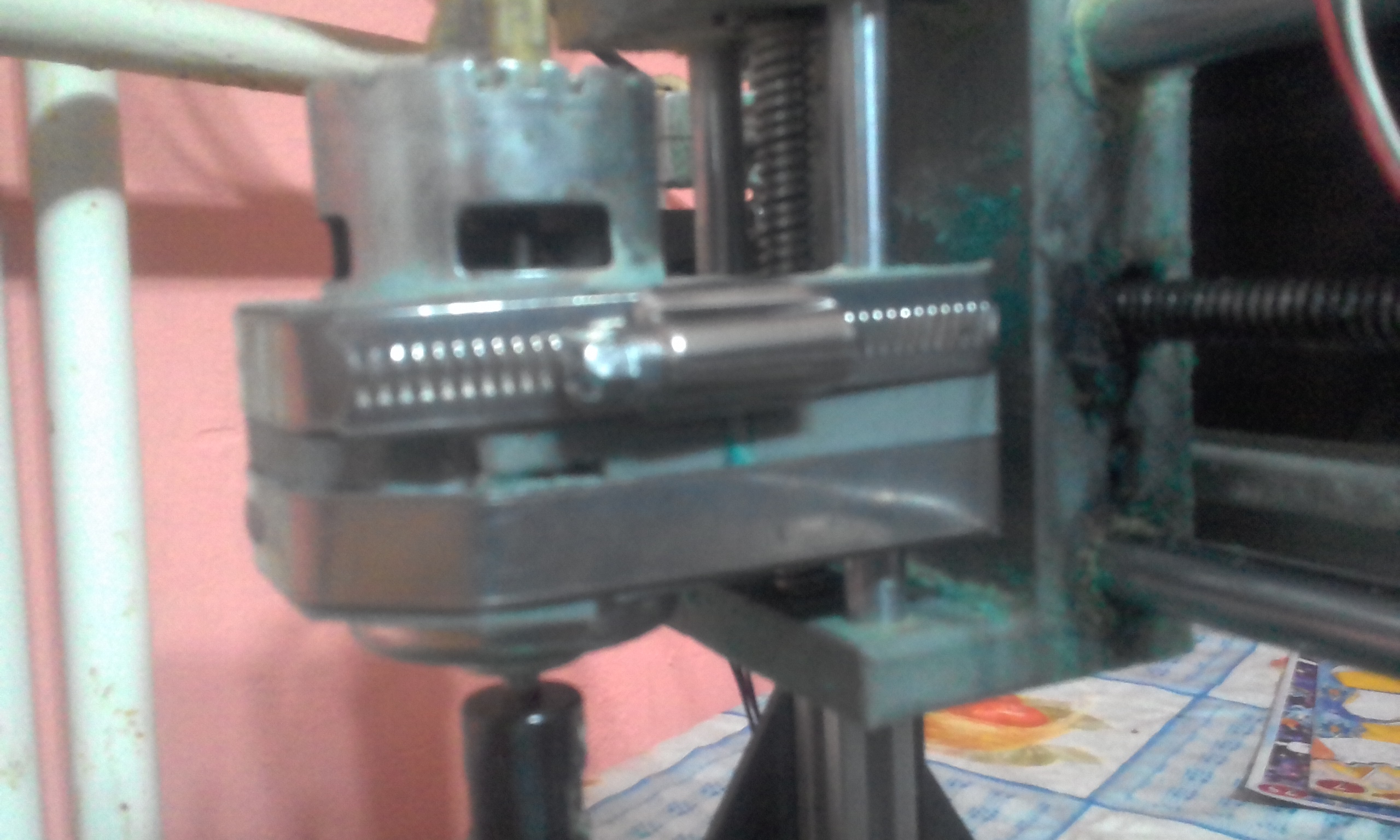

В общем, с момента продажи прошло чуть менее полугода, в итоге договорился с продаваном , он бесплатно выслал ось. А потом, что бы отсечь по вибрациям проблему с шпинделем - договорился еще что бы он выслал допом сам моторчик. Сейчас оба девайса в пути, приедут буду пересобирать проверять. В этот раз уже буду аккуратнее.
Mkishimoto
Сообщения: 184
Зарегистрирован: 05 янв 2017, 11:39
Репутация: 15
Настоящее имя: Мирон
Сообщение Mkishimoto »
xfire писал(а):
xfire писал(а): и в итоге доподтягивался, что литой пластик в месте болта лопнул по шву...
Не могу теперь найти на том же Али всю ось Z в сборе (с литым холдером), или на крайний случай само литое крепление (только не совсем представляю как безболезненно его вытащить из направляющих от шаговика).
Будьте добры, поделитесь пожалуйста ссылочкой где можно купить ось Z в сборе, что бы под лазер + мотор были пазы.
Спасибо.
Два хомута 70-90 и будет вам счастье с затяжкой.
А по поводу пластиковых деталей то Вот весь набор для ремонта нашей беды.
Или чисто голый пластик
Только это смена шила на мыло, т.к народ тут пытается именно от пластика и уйти.

Спасибо за ссылки, одну из них я уже находил. Они не литые это распечатка на 3D принтере . И у меня внешне отличается но не суть.
Даже что бы из фанеры на нем же нарезать заготовки, как предлагали выше, нужна рабочая ось. Хомуты это здорово, но придется еще что то придумывать с лазером - не по божеский крепить прямоугольник на хомуты:)

xfire писал(а):Хомуты это здорово, но придется еще что то придумывать с лазером - не по божеский крепить прямоугольник на хомуты:)
Хомутами стянута сама каретка оси Z, так что лазер закрепить совсем не проблема. Но есть одно но, хомуты дали дополнительную жесткость самой каретке, хотя люфты на подшипниках никуда не делись :)

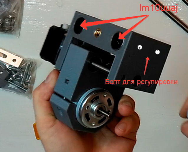

Здорова камрады!
Приобрёл себе недавно сие чудо инженерной мысли под названием 3018.
Что скажете насчет таких люфтов?
https://www.youtube.com/watch?v=BOhjrxrTPhc
И вдогонку вопрос, имеет ли смысл заменить вот эти подшипники на регулируемые линейные подшипники lm10uuaj.
Может кто уже пробовал? По размерам они вроде одинаковые. Легко ли их от туда выпрессовывать? Как понимаю там стоят lm10uu по 2 штуки.
3018---lm10uuaj.jpg (3468 просмотров) <a class='original' href='./download/file.php?id=132143&mode=view' target=_blank>Загрузить оригинал (186.1 КБ)</a>

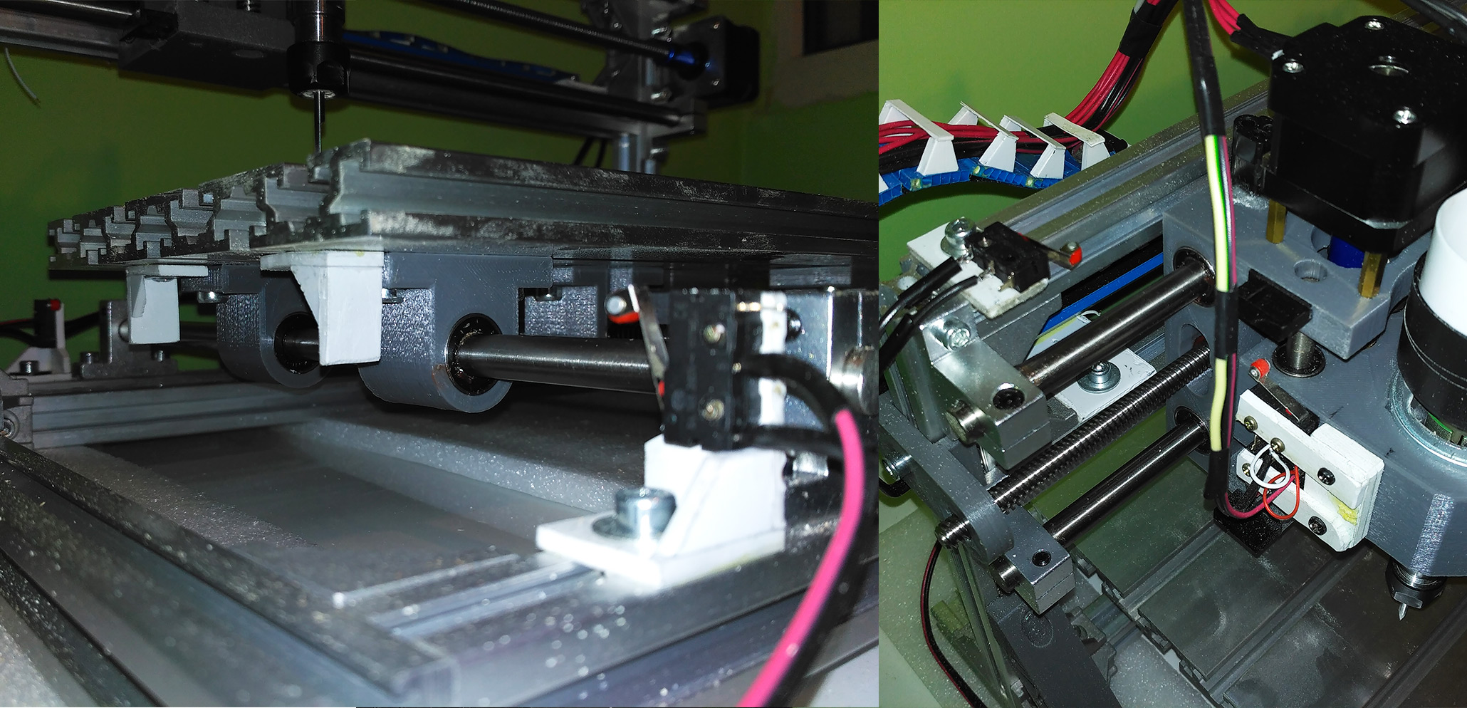

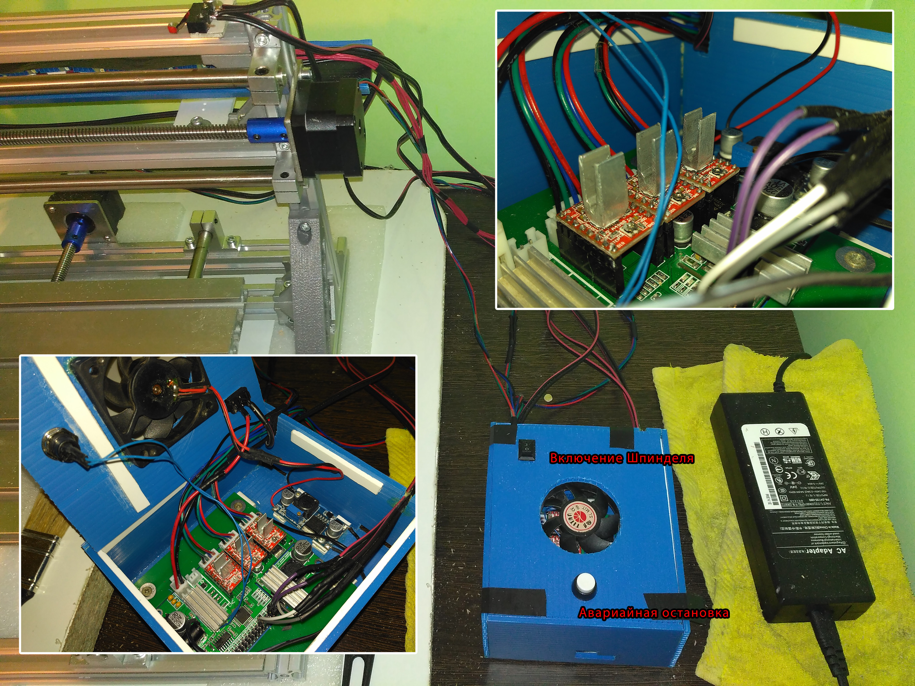

Из сделанного сейчас: установил все концевики, вынес плату в отдельный корпус, сделал некое подобие гибкого кабель канала из поликарбоната, вспененного пвх, суперклея и времени за просмотром фильмов.
На термоклей алсил-5 приклеил на драйвера увеличенные радиаторы (выпилил из большого радиатора), приклеил радиаторы на мосфет и регулятор напряжения.

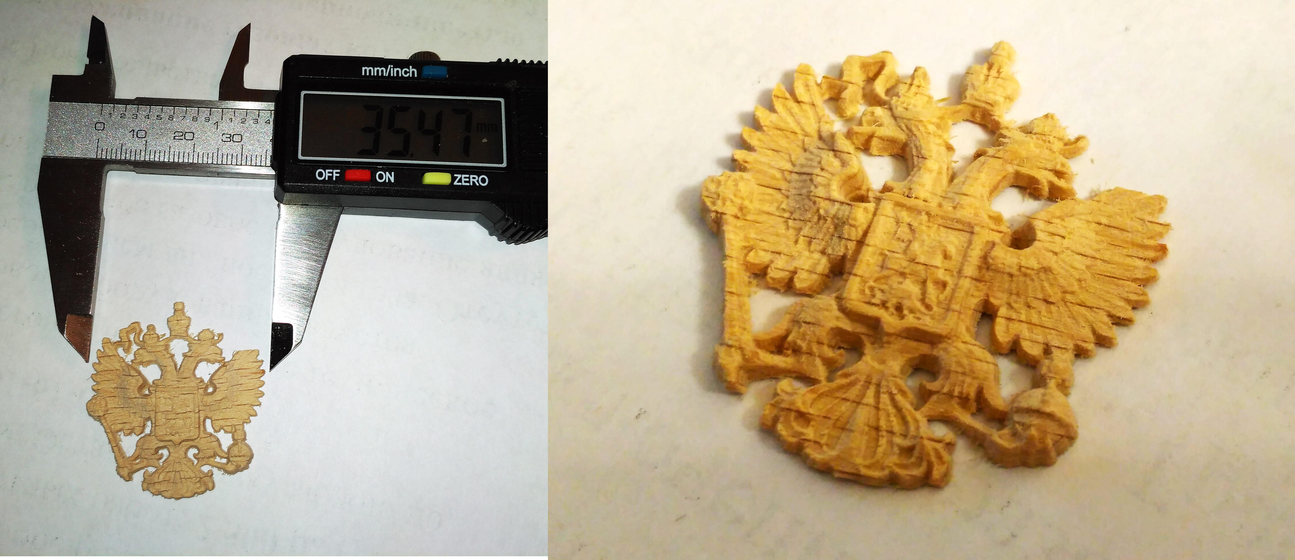

Герб РФ 35мм, ~ полтора часа. фреза плоская из комплекта. (3446 просмотров) <a class='original' href='./download/file.php?id=132144&mode=view' target=_blank>Загрузить оригинал (3.21 МБ)</a>
Выносной блок с платой. (3446 просмотров) <a class='original' href='./download/file.php?id=132145&mode=view' target=_blank>Загрузить оригинал (2.07 МБ)</a>

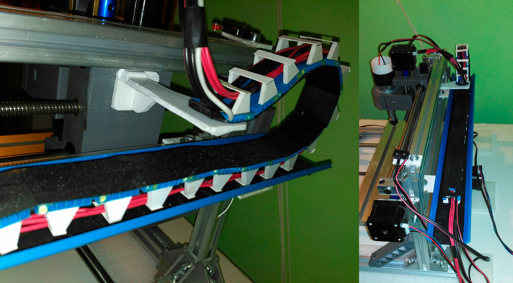

Подобие гибкого кабель-канала (3446 просмотров) <a class='original' href='./download/file.php?id=132147&mode=view' target=_blank>Загрузить оригинал (435.23 КБ)</a>
