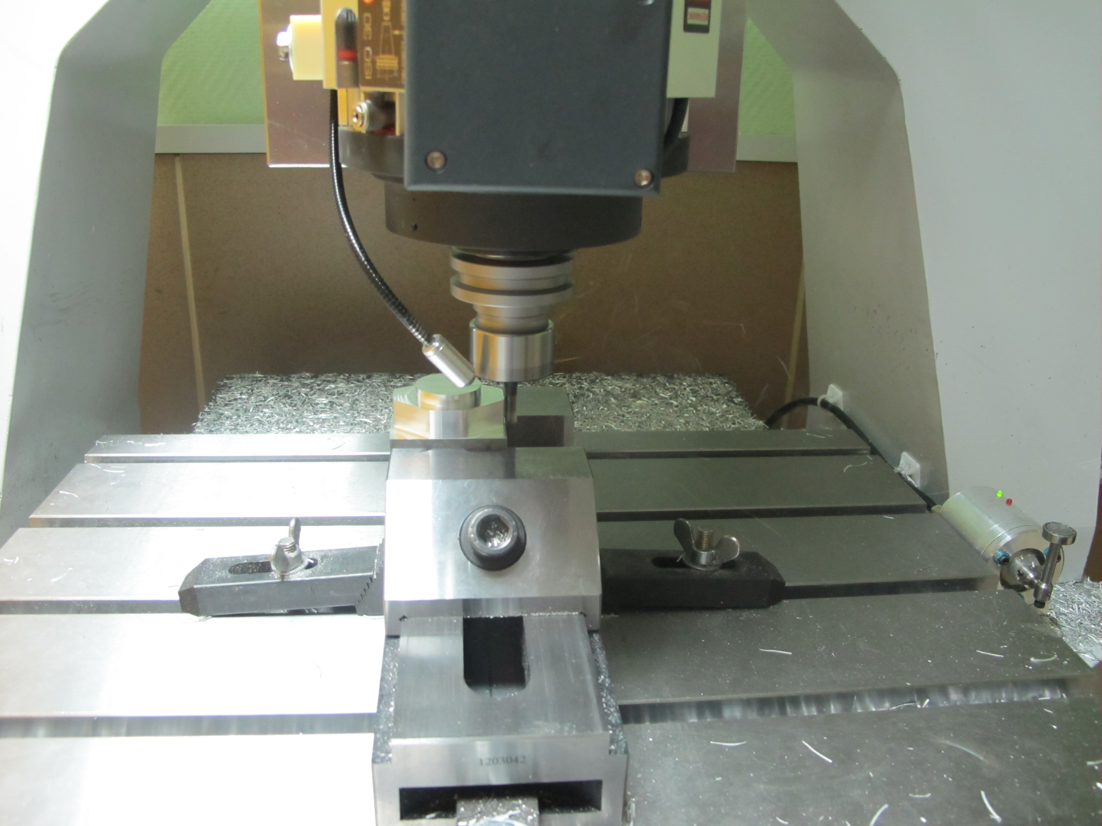

Сегодня не плохо зашел в тиски и как назло американской Длс на 10мм
Искры красные , охринеть можно
Думал совсем кирдык фрезке , но вроде ещё живая -пока что
Детальки мелкие , чуть накосячишь и привет

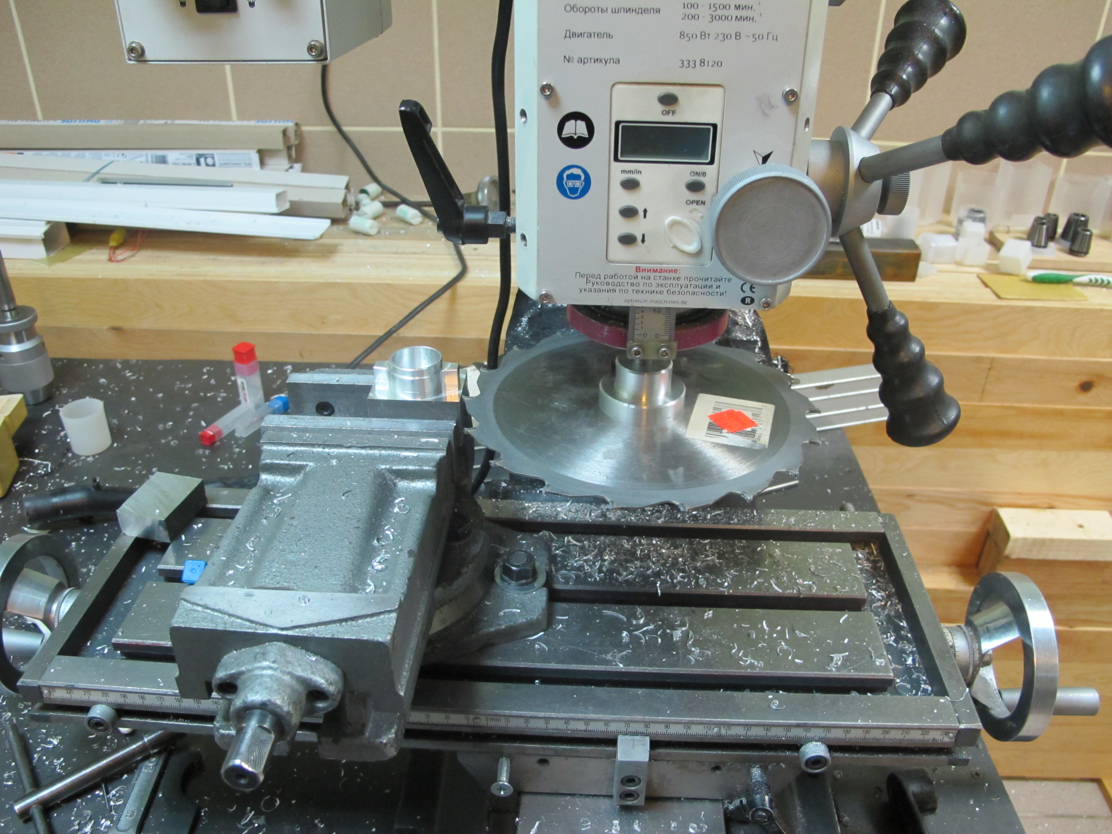

В продолжении темы распила дюрали
Поставил на циркулярку новый диск и пильнул 35 мм толщины пластину
Как по маслу и опилок гораздо меньше чем с тупым
А для отпиливания деталек от заготовки, взял на пробу диск тоже с напайками
Диаметр около 180 мм , 18 крупных зубов, толщина зубов 2.2 мм
Поставил на Вф20 и красота, пилькает на раз
На пока проблему с раскроем и отпиливанием считаю решенной
В планах поставить на одну ось шаговый моторчик и тогда будет воообще супер пила

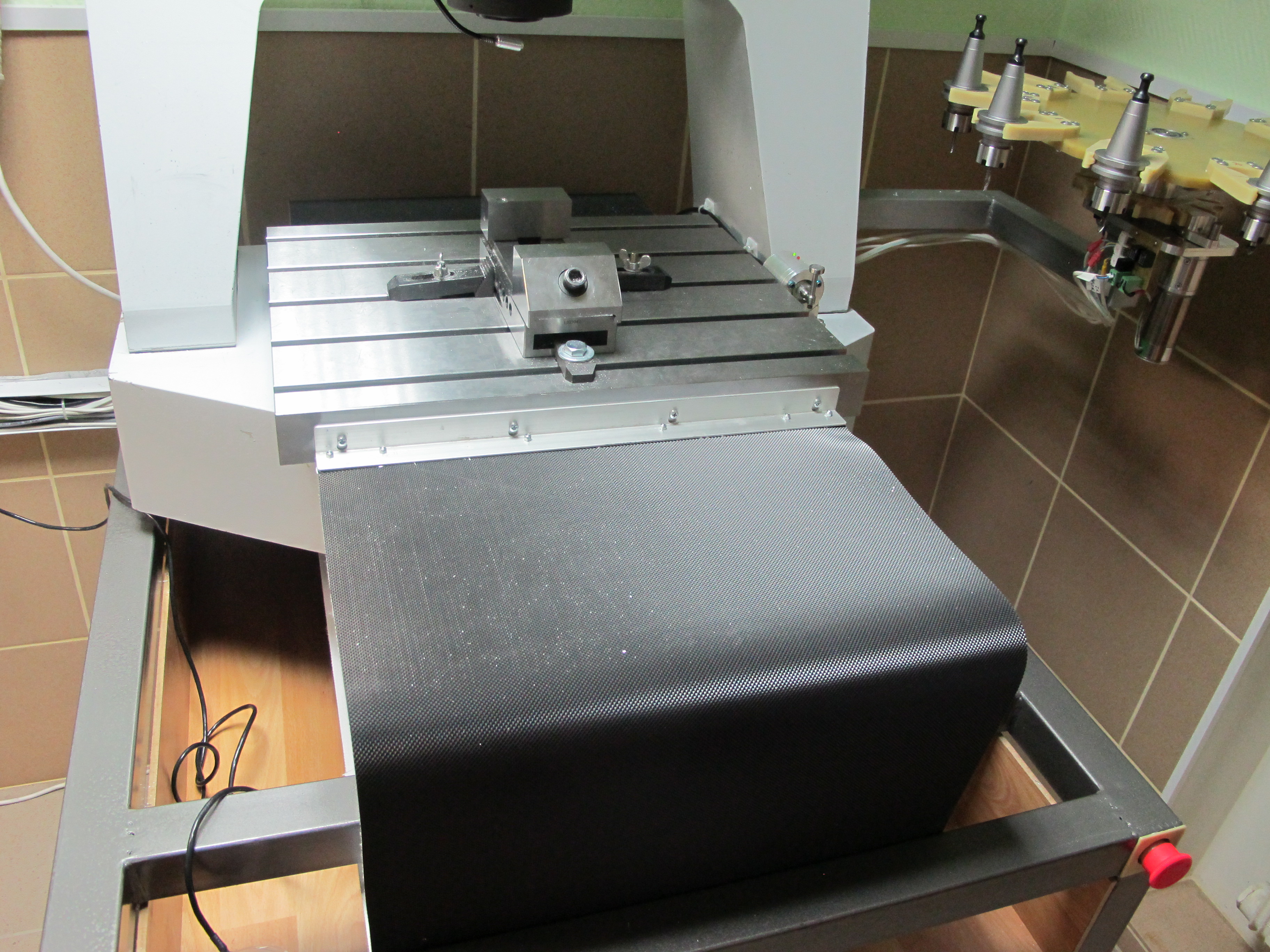

Вчера привезли беговое полотно, которое для защиты
Обещали привезти за 8 дней, в реалии вышло чуть меньше 2 месяцев
Желание покупать у наших все меньше и меньше
Сегодня поставил, красотища
Крепкая штуковина и гибкая. Думаю хватит на очень долго.

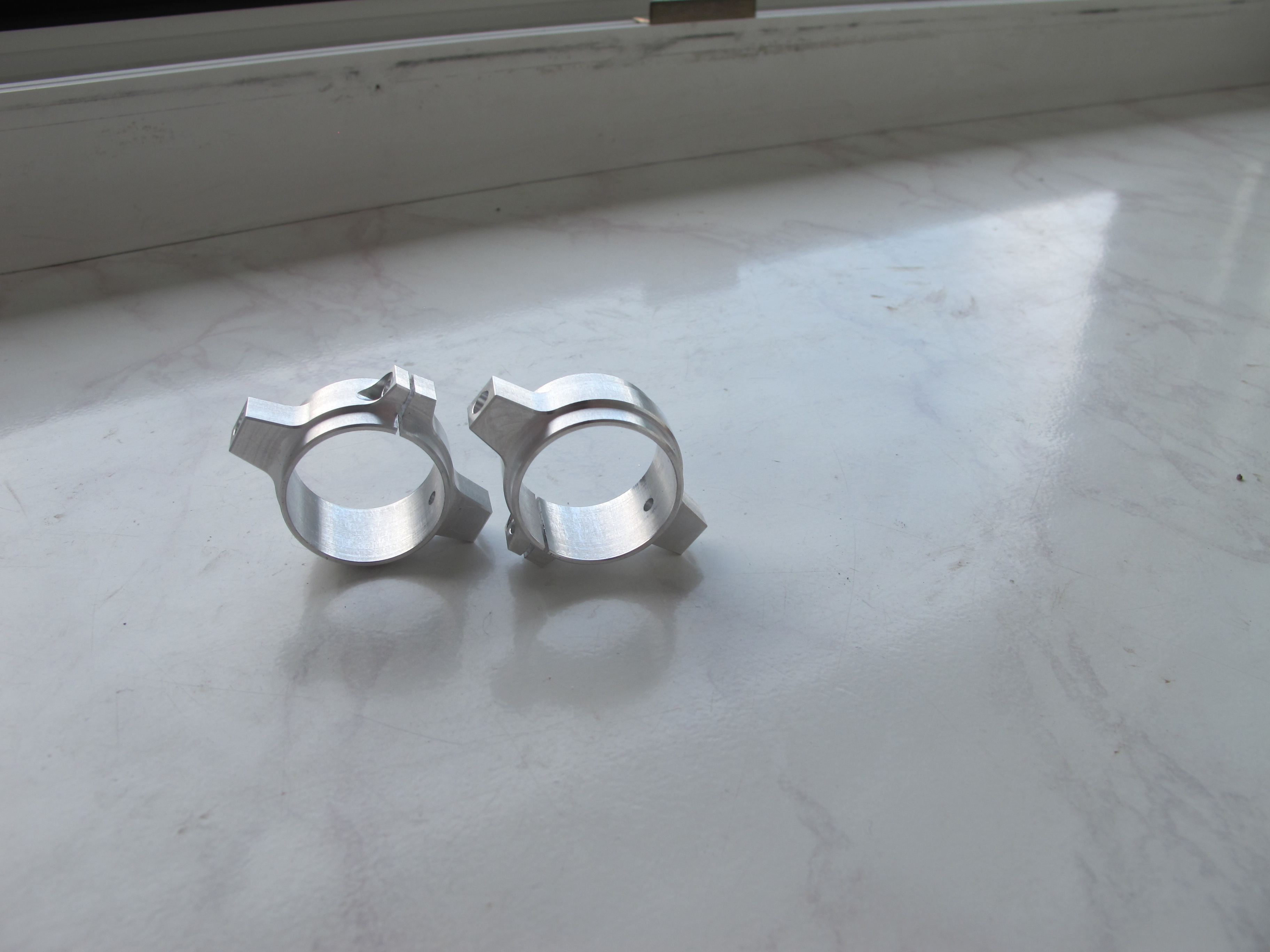

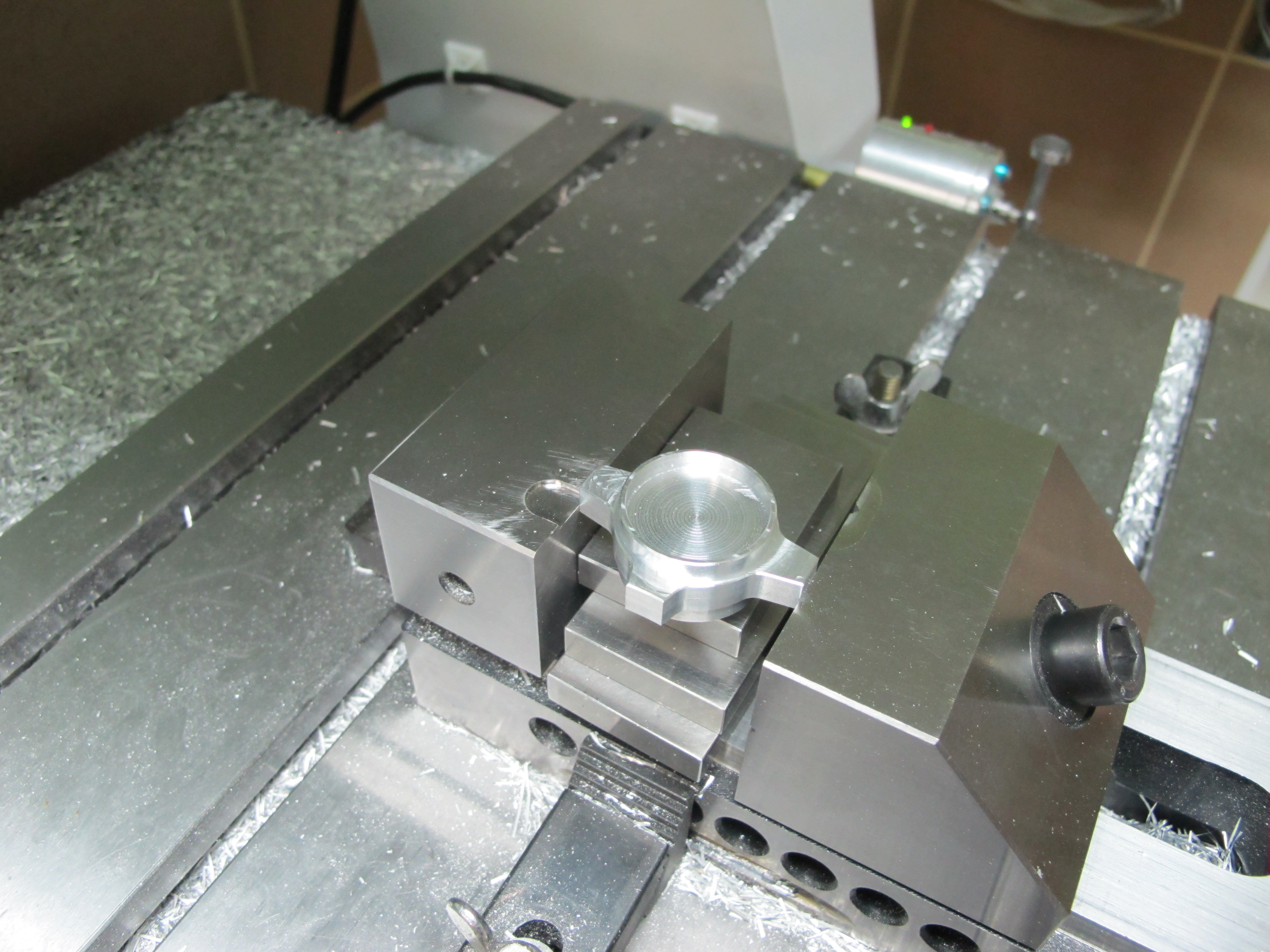

Обещанное фото защиты
и ещё фотки как пилькал детальки
При снятии фасок фреза проходила в 0.2мм над тисками и в примерно в столько же от края детали
Ух и фаска была
Ух и фаска была

Резина что надо!
Даже страшно на фото смотреть, ни то что работать таким диском...
- Мастер
- Сообщения: 8172
- Зарегистрирован: 02 окт 2012, 07:37
- Репутация: 3629
- Откуда: Красногорск
- Контактная информация:
А чего страшно?
Деталь зажата в тисках
Обороты на шпинделе около 100-150
Резина что надо, подложка на ней могучая, в целом крепкая штуковина

Как классно выточено!
Поверхность близка к идеальной,
а геометрия - еще лучше!

Спасиб
Еще конечно надо поработать над качеством поверхности
Но надо купить нормальных фрез, а то пилькаю обычными китовыми твердосплавами
С пендосовской Длской было получше, пока не сломал
Еще попробую гидропластовый патрон, хотя цена н хилая
Но один штук потянем
Хочу на своем станке сравнить , будет разница в качестве поверхности между Ер и гидропатроном
Если особо не увижу, то буду пользовать Ер
Сож оставляю на последний рубеж, так не хочется с ней связываться

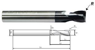

Торец оставляет след острыми краями. Для уменьшения рекомендуется использовать фрезы со скругленными краями. Cornel radius называется у буржуев.
