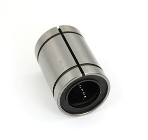

igor_kovchegin писал(а): ↑ заменить эти подшипники на фирмовые
Если немного поколхозить (разрезать втулку, в которую вставлен подшипник, вдоль, а также сделать стяжку), то вот такие должны решить большинство проблем с направляющими и выборкой люфта в них

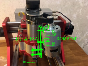

Курдль писал(а): ↑ Я прикинул, как это должно выглядеть
Может пока сделать временное решение с креплением через планку к кронштейну основного шпинделя и пары 50мм хомутов для канализационной/водопроводной трубы. Посмотреть чего как, записать видосик :roll:
IMG_0519_m.JPG (915 просмотров) <a class='original' href='./download/file.php?id=200317&mode=view' target=_blank>Загрузить оригинал (240.6 КБ)</a>
Об этих хомутах речь:
82342569.png (915 просмотров) <a class='original' href='./download/file.php?id=200318&mode=view' target=_blank>Загрузить оригинал (341.94 КБ)</a>
Можно планку перекинуть на противоположную сторону, будет место для устройства регулировки натяжения ремня(если вдруг приспичит) с помощью перемещения гаек по шпилькам закрученным в хомуты.
Сообщения: 2098
ddovod писал(а): ↑10 дек 2021, 12:37 На всякий случай набросал, что я имею в виду под С-образным кронштейном. Стяжка из чего-нибудь, что похоже на ремень безопасности, должна уметь держать эту штуку
Примерно верное решение, только сделать разрез между шпинделем и двигателем и затягивать этот разрез - по принципу струбцины. Дело в том что двигатель не несет почти никаких нагрузок чтобы его крепить намертво, скорее даже лучше будет полностью разъемное крепление с 2 стягивающими винтами. Проблема скорее будет с натяжением ремня в такой конструкции. Если есть 3д принтер, то наверное сначала стоит поделать наброски таких конструкций.
