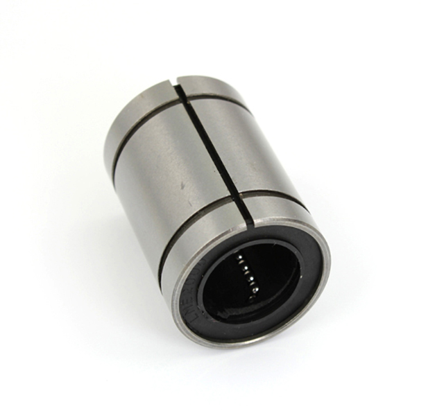

ddovod
Сообщения: 59
Зарегистрирован: 12 июл 2021, 13:33
Репутация: 45
Настоящее имя: Давид
Сообщение ddovod »
igor_kovchegin писал(а): ↑ заменить эти подшипники на фирмовые
Если немного поколхозить (разрезать втулку, в которую вставлен подшипник, вдоль, а также сделать стяжку), то вот такие должны решить большинство проблем с направляющими и выборкой люфта в них
full_LM-AJ2.jpg (1122 просмотра) <a class='original' href='./download/file.php?id=200313&sid=bc3095e8137338b1a0fba2200e5c225a&mode=view' target=_blank>Загрузить оригинал (113.92 КБ)</a>
