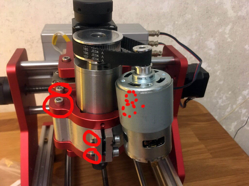

Ваш вариант должен сработать, но нужно обеспечить достаточную высоту кронштейна со стороны шпинделя, чтобы не разболтался.
Если разговор про "любые" идеи, то еще одна мысль - кронштейн, напоминающий по конструкции плоскогубцы. То есть, 2 детали, штифт посередине, и затяжка винтами со стороны мотора, которая тем самым будет стягивать кронштейн и с противоположной стороны

Курдль писал(а): ↑ А она все не придумывается.
у Вас там мест для крепления более чем достаточно

Курдль писал(а): ↑ Но прошу учесть ограничения, которые я считаю важными.
1. Привод должен крепиться к шпинделю, но не к элементам станка (для легкого монтажа\демонтажа)
2. Невозможно объять шпиндель замкнутым кронштейном или хомутом из-за ничтожного расстояния между телом шпинделя и ШД оси Z.

Newengine писал(а): ↑ у Вас там мест для крепления более чем достаточно
Да, я писал ранее, что хочу обеспечить легкую смену шпинделей, только ослабив основной кронштейн.

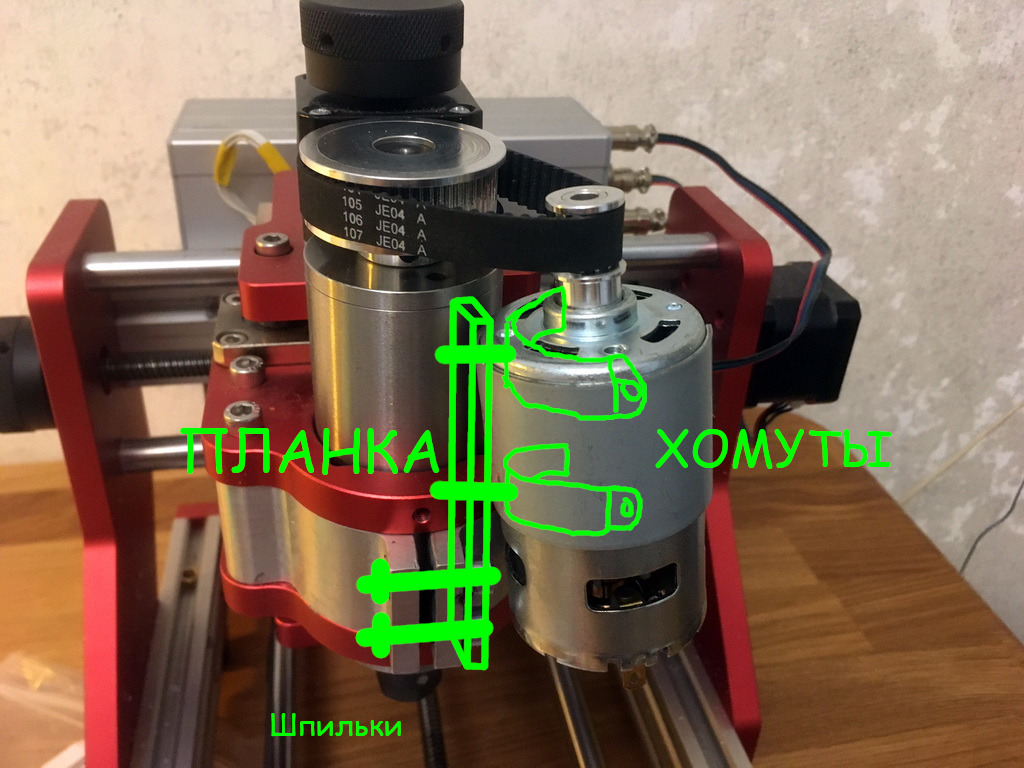

Курдль писал(а): ↑ Я прикинул, как это должно выглядеть
Может пока сделать временное решение с креплением через планку к кронштейну основного шпинделя и пары 50мм хомутов для канализационной/водопроводной трубы. Посмотреть чего как, записать видосик :roll:
IMG_0519_m.JPG (944 просмотра) <a class='original' href='./download/file.php?id=200317&sid=20bf12d18ed686d17f7cdf6b91b3faa3&mode=view' target=_blank>Загрузить оригинал (240.6 КБ)</a>
Об этих хомутах речь:
82342569.png (944 просмотра) <a class='original' href='./download/file.php?id=200318&sid=20bf12d18ed686d17f7cdf6b91b3faa3&mode=view' target=_blank>Загрузить оригинал (341.94 КБ)</a>
Можно планку перекинуть на противоположную сторону, будет место для устройства регулировки натяжения ремня(если вдруг приспичит) с помощью перемещения гаек по шпилькам закрученным в хомуты.
