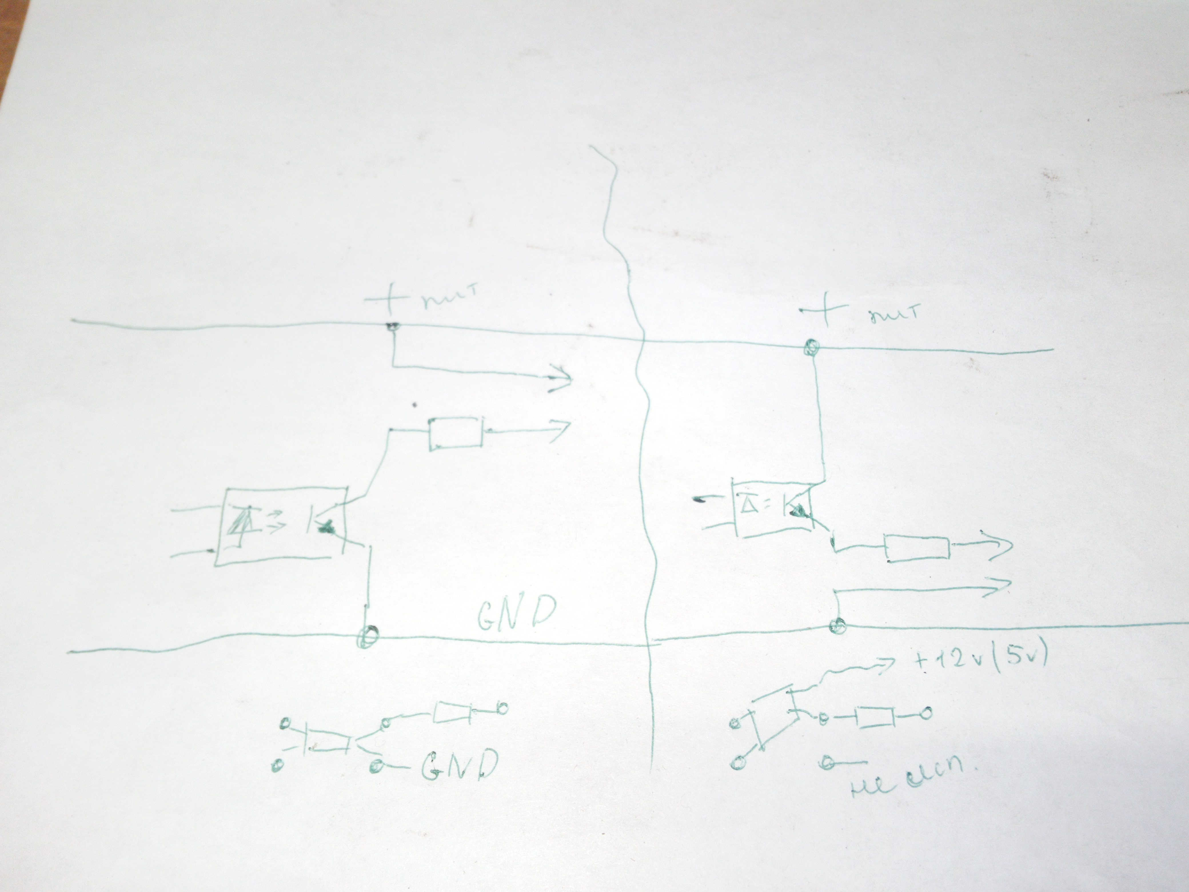

вот по такому принципу..
для Вашего варианта вероятно придется сделать наоборот, справа на лево по моему рисунку.

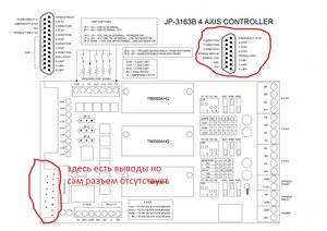

xvovanx писал(а):В МДК2 сигналы step и dir инверсные, т.е они активны относительно +5в. В вашей старой плате сигналы не инверсные, а прямые :thinking: Надо осцилографом смотреть амплитуды и формы сигналов, может выйдет подпаять после оптронов (инверсии) на вашей старой плате.
GreenBoard dd.jpg (3243 просмотра) <a class='original' href='./download/file.php?id=172406&mode=view' target=_blank>Загрузить оригинал (174.17 КБ)</a>
На схеме видно, что есть ещё один разъём на 15 пинов. По факту, выводы на плате есть а самого разъёма нет.
Но если эти выводы рабочие, то тут есть и STEPы и DIRы и +5v и GND.
Может туда надо подключаться и установить JP1 на GREENBOARD в положение 2-3(5v с внешнего источника)?

Разумеется, всё можно, если того позволяет схема на плате.
У меня нет зелёной доски, у меня с платы выхода на ШД идут к драйверам, на входе которых стоят оптроны, у которых выводы в воздухе, потому я могу подключить в любой полярности.

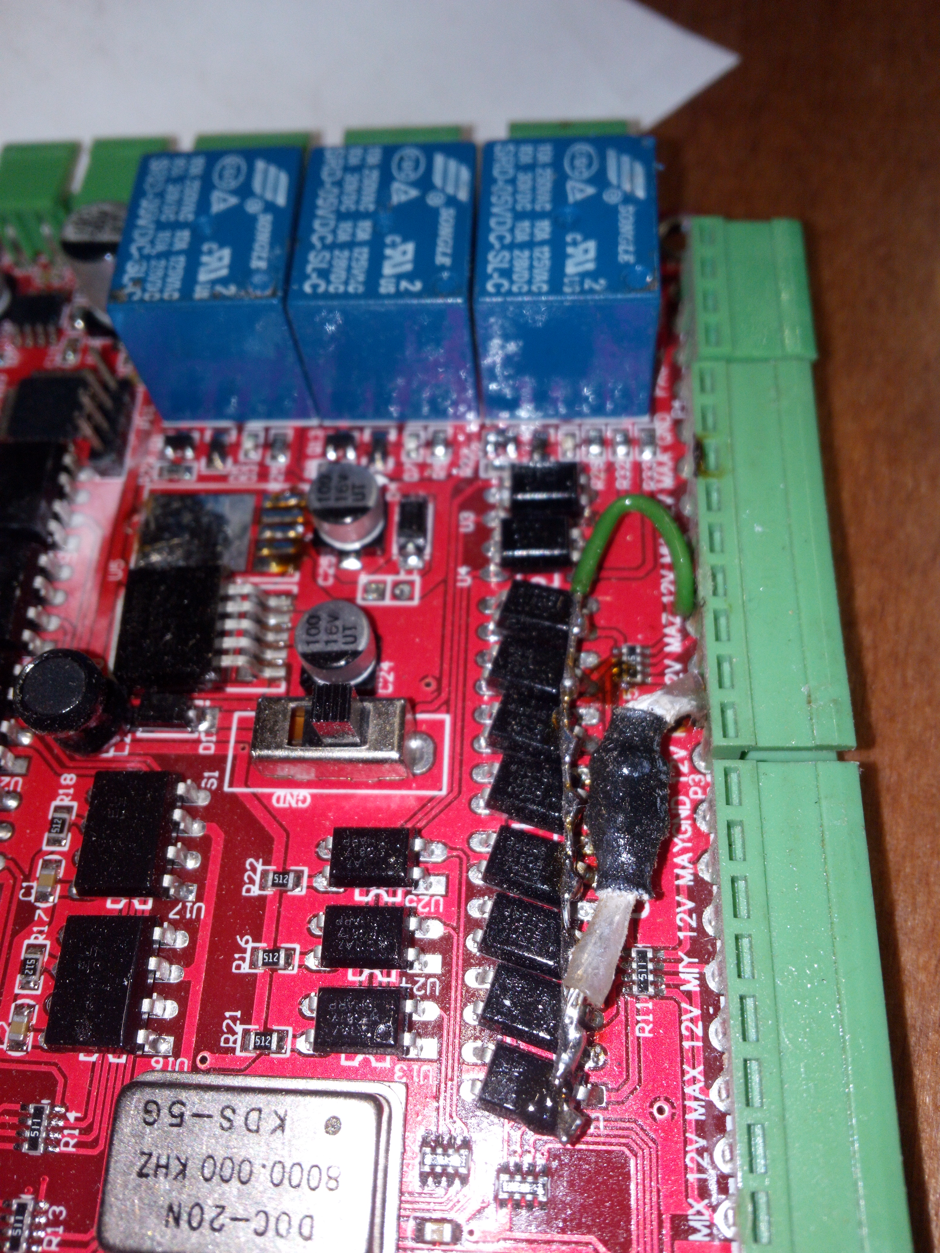

В общем, китайцы ещё сюрприз приготовили. После некоторого времени работы ШД начинают плавать обороты, замедляясь, жмёшь на середину платы, едут скорее, на левый край, медленнее. Ща буду разбираться.
По случаю сфоткал ноль и GND, на фото точки с обратной стороны и дорожка соединяющая эти два вывода, потому они УЖЕ соединены.
Но. На входе питания (до микры 24->12 вольт) стоят два диода, один на плюс, второй на минус. Потому если прозванивать между разъёмом питания, то всё верно, будет падение 0.4 вольта, на диоде. Я по нулю перемкнул диод, зачем он там? хватит и по + питания.
