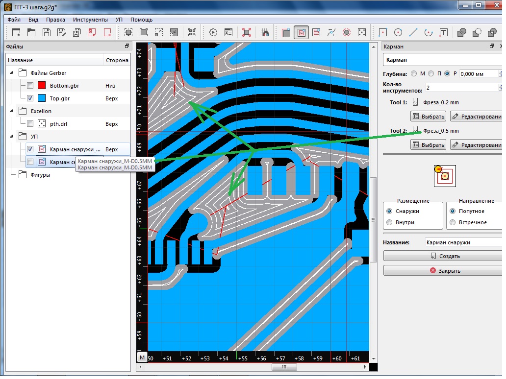

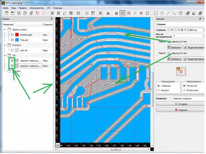

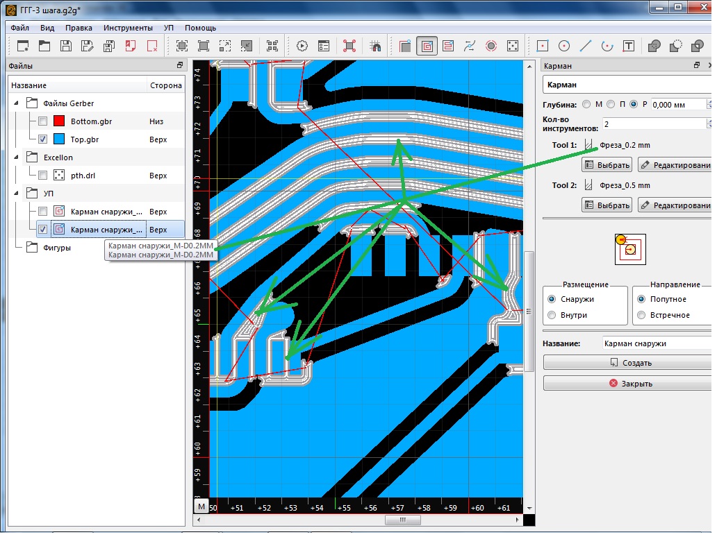

Ну ничего. И так все отлично.
Даже то что у вас получилось можно вполне использовать.
А можно ли разрешить мелкой фрезе делать 3 прохода (или до заполнения) там где не прошла крупная фреза
YuryV
Сообщения: 224
Зарегистрирован: 08 июл 2019, 23:34
Репутация: 44
Re: Grber2GCode (фрезеровка печатных плат на ЧПУ)
Сообщение YuryV »
s_erg писал(а): ↑ (или до заполнения
Уже так и работает - каждая фреза делает всё до заполнения.
До_заполнения - копия.jpg (3927 просмотров) <a class='original' href='./download/file.php?id=185832&mode=view' target=_blank>Загрузить оригинал (268.21 КБ)</a>
До_заполнения_1 - копия.jpg (3927 просмотров) <a class='original' href='./download/file.php?id=185834&mode=view' target=_blank>Загрузить оригинал (274.43 КБ)</a>
До_заполнения_2 - копия.jpg (3927 просмотров) <a class='original' href='./download/file.php?id=185835&mode=view' target=_blank>Загрузить оригинал (278.81 КБ)</a>

s_erg писал(а): ↑08 сен 2020, 21:33 А можно ли разрешить мелкой фрезе делать 3 прохода (или до заполнения) там где не прошла крупная фреза
Нет, по этому и бяка. Делайте шагами, затем двумя, потом не нужное удаляйте.

Спасибо. Сделал отдельно 2 шага 0.1 и 3 шага 0.25 все перекрылось так что можно пользоваться.

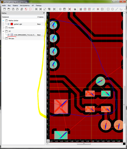

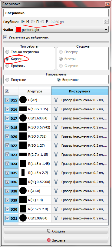

Полный нубас в теме фрезеровки плат, но есть ряд пониманий благодаря пердолингу 3д принтеров и немного попрактиковался на 3018 с фанерой, алюминием, лазерной гравировкой. С импортом проблем не возникло, на вопросы ответы были найдены, но не могу пока точно узнать - чем "профиль" отличается от "кармана"? Карман - чтоб выбирать полигоны, например пятаки после маски?

whoim писал(а): ↑Карман - чтоб выбирать полигоны, например пятаки после маски?
Можно замутить это в сверловках, даже если есть только слой с медью.
