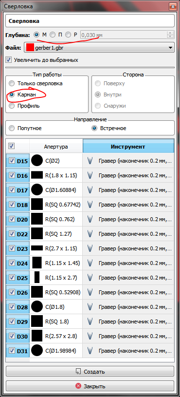

Полный нубас в теме фрезеровки плат, но есть ряд пониманий благодаря пердолингу 3д принтеров и немного попрактиковался на 3018 с фанерой, алюминием, лазерной гравировкой. С импортом проблем не возникло, на вопросы ответы были найдены, но не могу пока точно узнать - чем "профиль" отличается от "кармана"? Карман - чтоб выбирать полигоны, например пятаки после маски?

whoim писал(а): ↑Карман - чтоб выбирать полигоны, например пятаки после маски?
Можно замутить это в сверловках, даже если есть только слой с медью.
