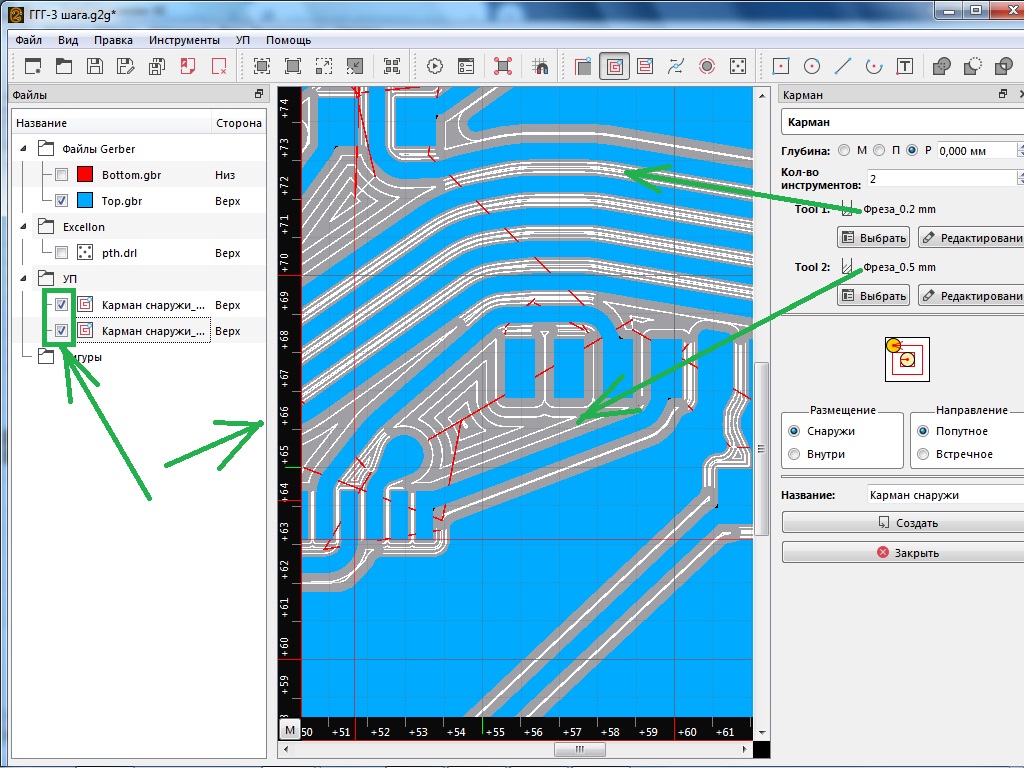

Ну ничего. И так все отлично.
Даже то что у вас получилось можно вполне использовать.
А можно ли разрешить мелкой фрезе делать 3 прохода (или до заполнения) там где не прошла крупная фреза

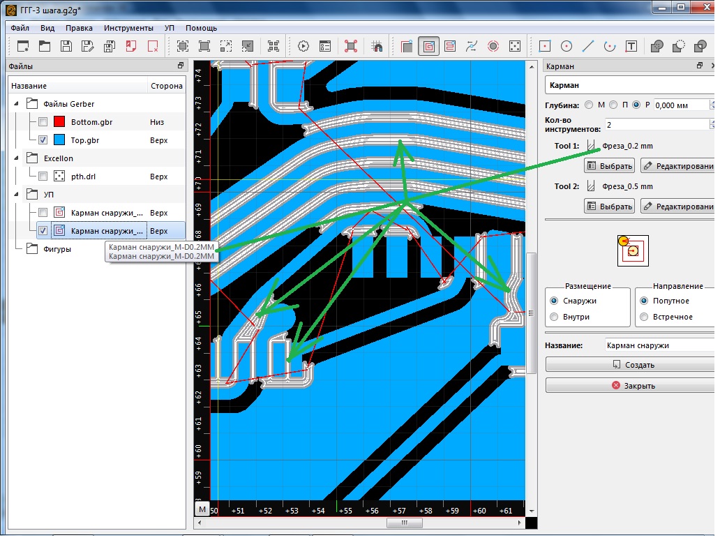

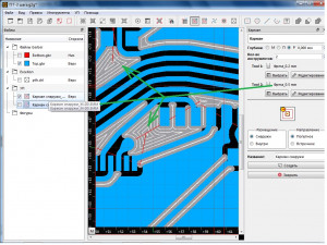

Уже так и работает - каждая фреза делает всё до заполнения.

s_erg писал(а): ↑08 сен 2020, 21:33 А можно ли разрешить мелкой фрезе делать 3 прохода (или до заполнения) там где не прошла крупная фреза
Нет, по этому и бяка. Делайте шагами, затем двумя, потом не нужное удаляйте.

Спасибо. Сделал отдельно 2 шага 0.1 и 3 шага 0.25 все перекрылось так что можно пользоваться.
